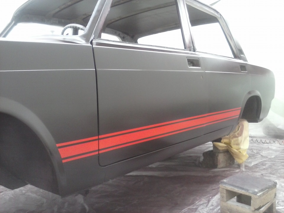

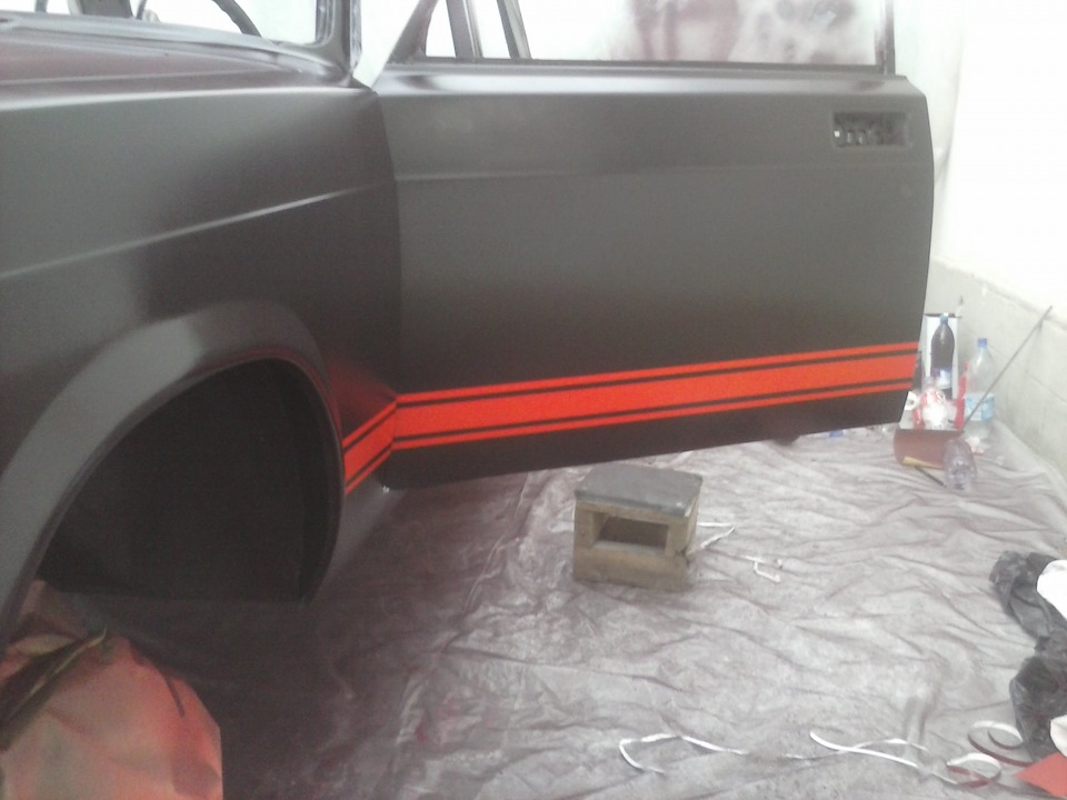

Собственно в шесть утра подъем и в семь я уже в гараже.
Долгий день прошел, блин то один сучок то другой, все не слава богу.

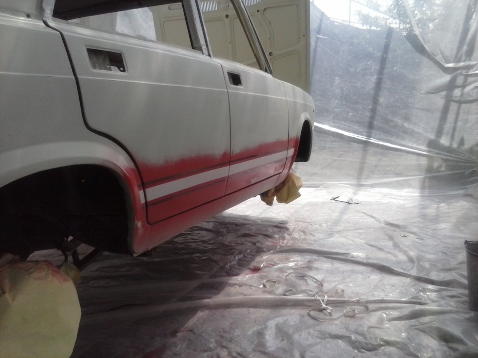

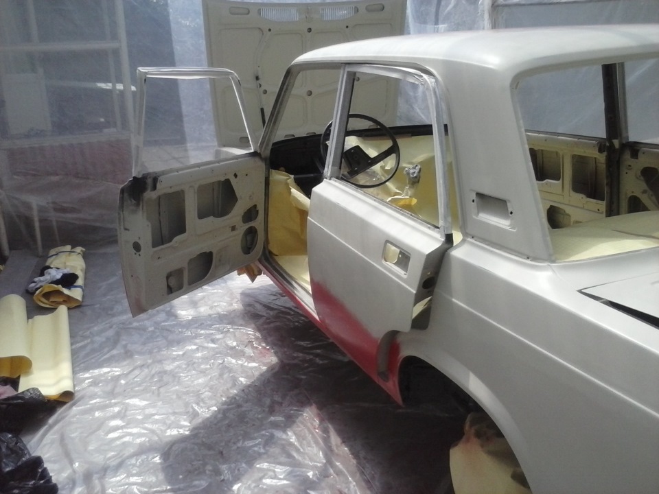

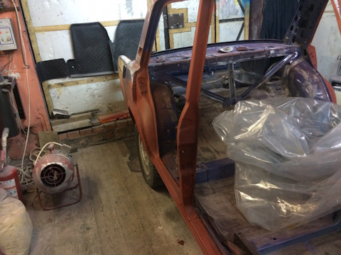

Итог машина покрашена, Хотя и потратил я два вечера на создание комнаты из полиэтилена, мусор животные, и сопли как без них)) обеспечил.
Не буду описывать процесс малярный. Под устал я капитально, процесс углубленной полировки обеспечил.
Колеса и бампера тоже надо перекрасить.

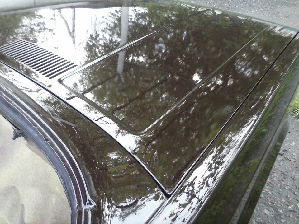

Лака два литра ушло- чистого не разбавленного, база три брал- на первый слой 1.5 литра +1 литр разбавителя, это проемы капот внутрянка и проемы моторного, проемы дверные.
И второй слой 800 мл+800мл разбавителя наружка только.

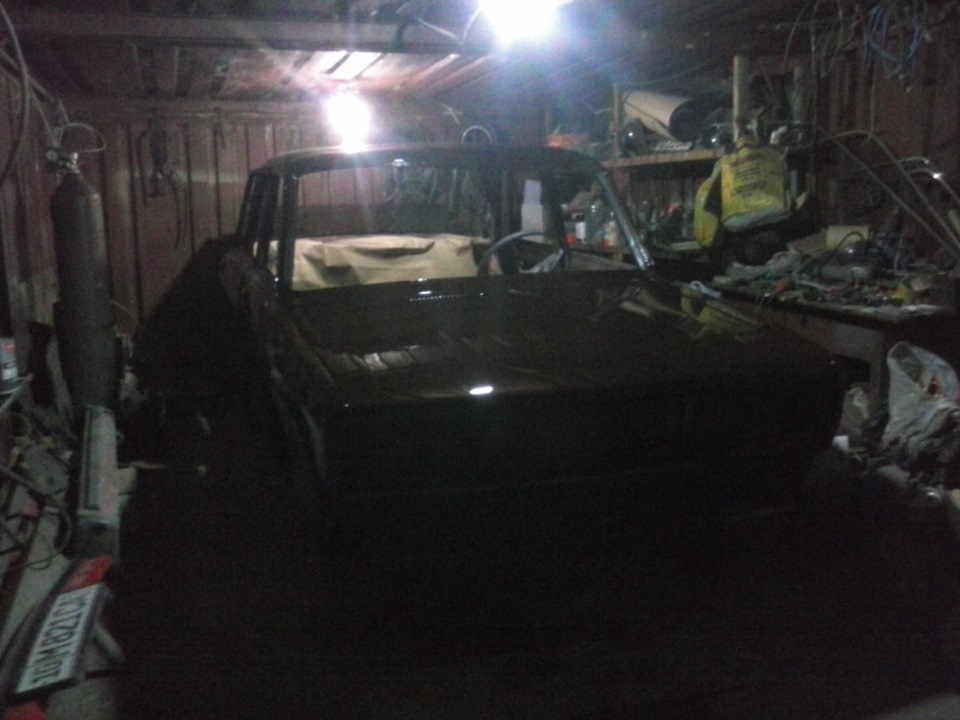

отличная работа! на фотке как понимаю база залита еще без лака. или лак матовый именно?)
да, база без лака)
на второй фотке в гараже под лаком. темно просто)
