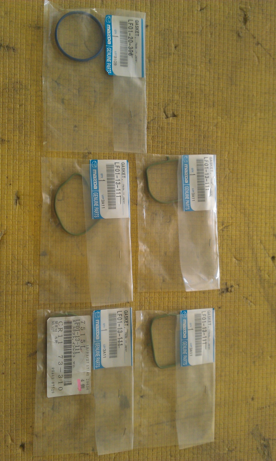

После трёх часового откисания коллектора в химии и часового вычищения ёршиком для бутылок и зубной щетки коллектору был возвращен первозданный вид, с ним же датчик стал похож на датчик а не на засохшую какашку.
Прокладки сопряжения с двигателем было решено сразу поменять на новенькие

profoam 1000
Привет. В какой химии кисло?
Что за датчик, если не секрет?
Датчик абсолютного давления во впускном коллекторе
