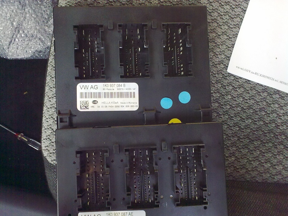

Пару недель назад пришел мне полный блок 1K0 937 087AE .
Назову три причины почему я заменил родной блок на этот:
1) Данный блок поддерживает LED-подсветку номера, обманки на которые я ставил.
2) Противотуманные фары, возможность активировать функцию Corner
3) Штатный ксенон,
4) Ну и думаю многое другое. :-)
Вот и дошли сегодня руки до замены данного блока.
После кодировки блока, необходимо прописать ключи. Делается это по следующей инструкции.
В адаптации 09 блока, в 19 канал (называется заводской режим) выключить заводской режим. Там стоит 1, поменять это значение на 0 и сохранить.
Затем зайти в канал 01, там выстави цифру 2, она означает что будет 2 ключа.
И после того как нажать на кнопку сохранить, жать на ключах кнопку "закрыть" держать нажатыми примерно по 1 сек.
P.S. Взято тут vw-golfclub.ru/forum/showthread.php?t=27643
P.S.S. Скоро переделка ПТФ :-)

Подскажите, в блоке 1KO 937 085 D возможно ли подключить ПТФ?
В 14 байте 0 бит — передние ПТФ установлены
7 бит принимает — подсветка поворотов Corner — кодировку принимает.
Но читал что блоки 1K0 937 084, 1K0 937 085 без поддержки ПТФ -так ли это?
Может подскажете где это можно узнать?
На сколько я знаю и 086 не все поддерживают. Начиная с 087 точно идёт поддержка ПТФ. А так можно снять блок и посмотреть нужные Пины.

Тоже заказал такой блок. Такой вопрос: кодировку старого блока из 09 блока центральной электроники брать и просто скопировать ее после установки нового блока?
Да. Но ещё лучше сделать скриншоты каждого байта! Это надёжнее будет.
Уже сделал. А еще вопрос после установки нового блока сначала блок кодировать или ключи прописывать?
Я сначала кодировал.
Ясно, спасибо

Привет! подскажи как его вытащить?! я снял 3 штекера дальше боюсь его тянуть…там на чем то держится он? снимать надо ченить?!
Привет. Его там небольшие фиксаторы держат. Вот описание из ELSA:
— Утопить оба фиксатора и немного повернуть блок управления бортовой сети вниз.
– Вывести блок управления бортовой сети из кронштейна движением вниз и назад (против направления движения).
Как кодировал блок?
Со старого блока перенес кодировку. И кое-где руками поставил галочки. :-)
ого…то есть кодировка это просто поставить галочки там где они были на прошлом?
Ну практически да.
