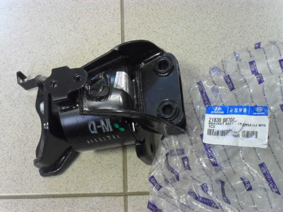

Куплен комплект для замены второй и третьей передачи, покороче.
Спасибо Ване Трапезникову 8ocem www.drive2.ru/cars/hyundai/getz/getz/8ocem/
за помощь в подборе комплектующих.
В целях профилактики куплена новая опора мкпп.
Масло в коробку MOTYL GEAR 300 75W-90. Рекомендую, очень хорошее масло.
Также преобретен хитрый стартер фирмы Unipoint STR 3556 (1,2kWt)мкпп.
Спасибо OleUsa www.drive2.ru/cars/hyundai/getz/getz/oleusa/
Запускает весело.
Со всем этим добром поехал к очень замечательному мужчине, Димон(DVS-LAB).
Новый сервис, построенный с нуля, продуманный до мелочей, светлый, теплый, просторный, рядом Минское шоссе, так-что, крути-настраивай, круто. Наконец сам хозяин, профи в своём деле. По мотору и коробке знает все, также всегда даст дельный совет, чего надо а чего не надо и это очень важно.
Сняли поставили, день пролетел.
При главной паре 4,3 плюс короткие вторая и третья передачи(-10%), конечно получилось коротко и очень резко, рычагом коробки работать приходится чаще, мотор постоянно хочется нагрузить. Я доволен результатом, бодро пепец.
