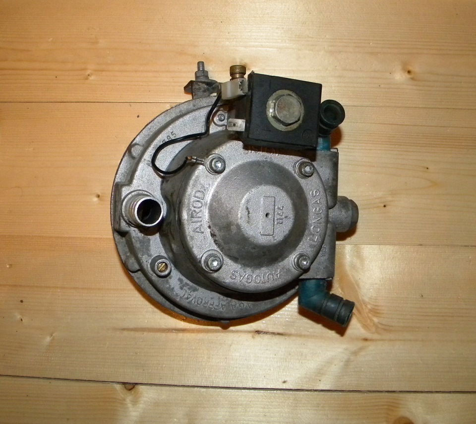

Недавно заметил, что машина начала много хавать газу. Поставил запасной редуктор. Расход нормализовался.
На следующий день поехал на мойку и помыл снятый редуктор, заодно и машину))) Дома его разобрал. Короче одна мембрана потрескалась, вторая гуд. Заказал ремкомплект аж из ПЕНЗЫ))) Доставка почтой, 1 классом. 5 дней и ремкомплект у меня)
Сегодня собрал:
Теперь надо ставить и пробовать)))
Всем удачи!

Все верно ставь и не замарачивайся!
