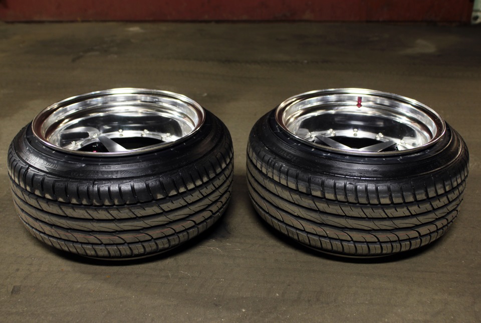

Всем здрасте) Моя первая запись должна начинаться с чего-нибудь красивого, пускай она начнется с дисков.Я не любитель сочинения катать и блоги вести, но друг заставил)я давно мечтал о красивых колесах с большой полкой.Дождался.Так вот, мною были куплены жирные разноширокие японские диски.Счастью не было предела!)
WORK EQUIP 01
15x8.5j ет+19
15x10j ет-13

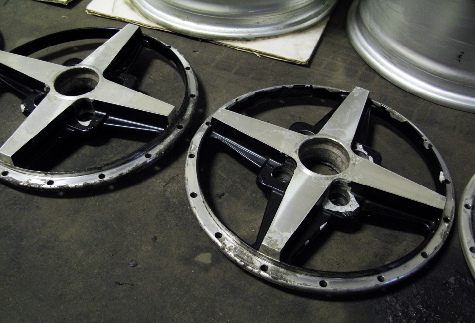

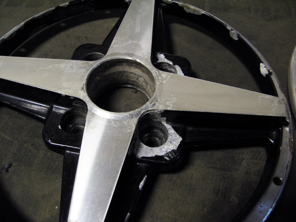

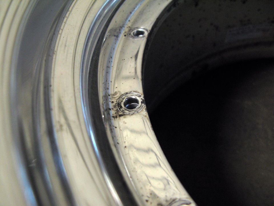

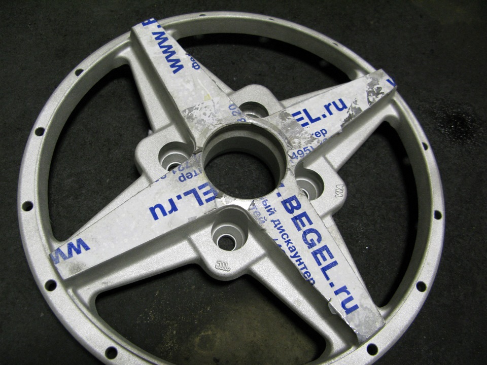

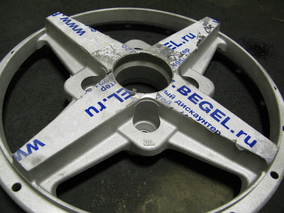

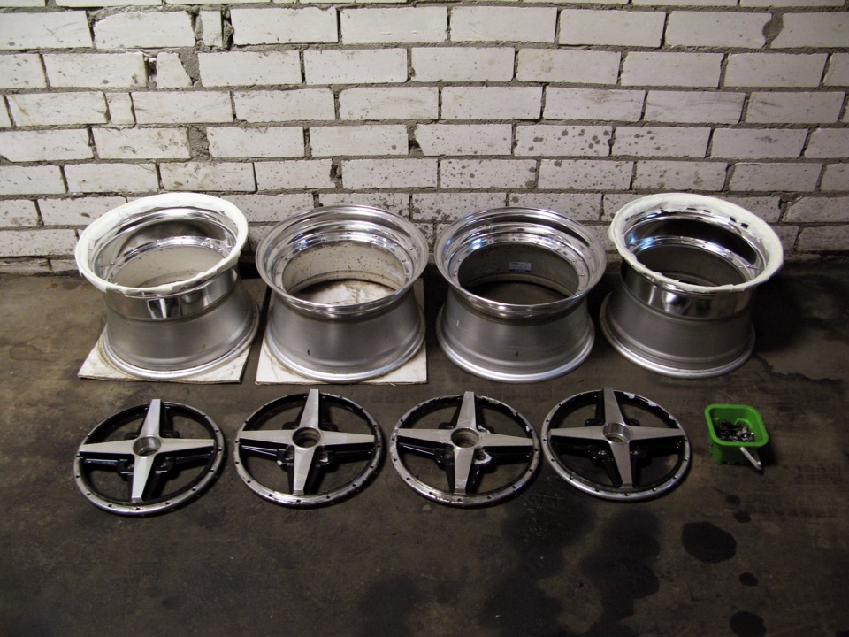

состояние их на момент покупки было слабо удовлетворительное, поэтому все это дело было разобрано, отпесочено, отполировано, покрашено и снова собрано.Кстати при разборке внешний и внутренний обод были сварены четким швом, что нас очень удивило, т.к. думали что диски 3х составные.Оказалось 2х составные.Разбирать и собирать было не легко, но благодаря моему другу progexy за что ему огромнейшее спасибо и респект, дело шло и становилось все лучше и лучше.
разобрались на ура, wd40 и десятигранная головка в помощь">

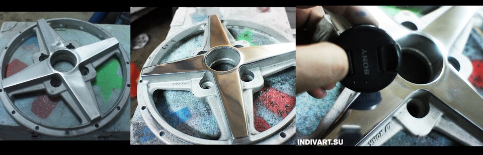

центра были отправлены на песочку, ребята молодцы, полированную часть заклеяли скотчем)

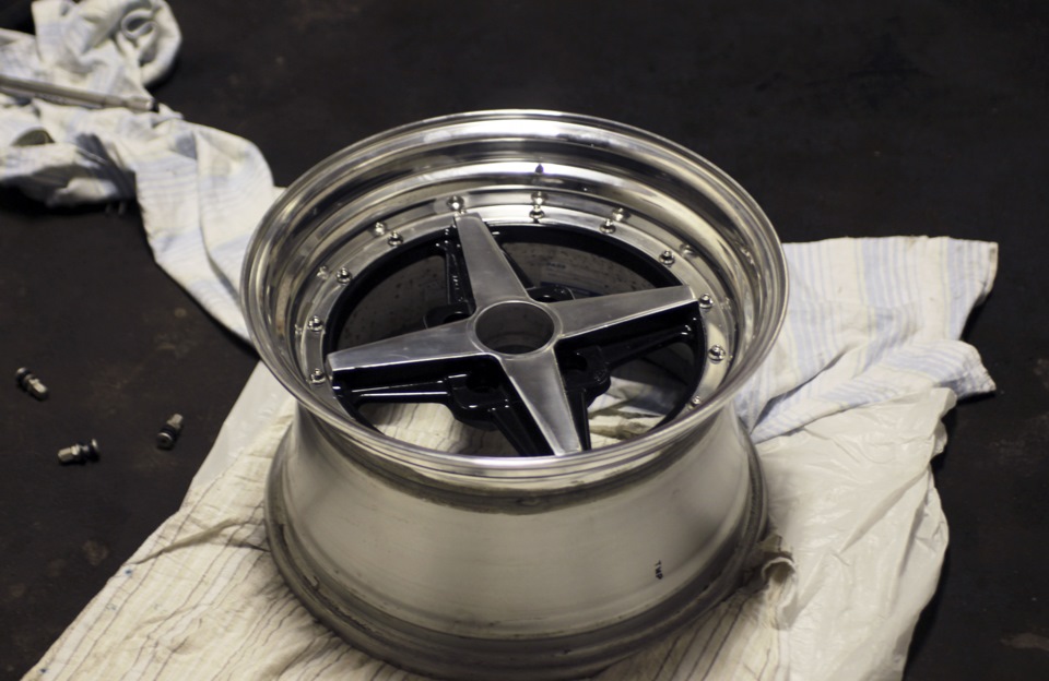

потом полки и центра поехали на покраску и полировку

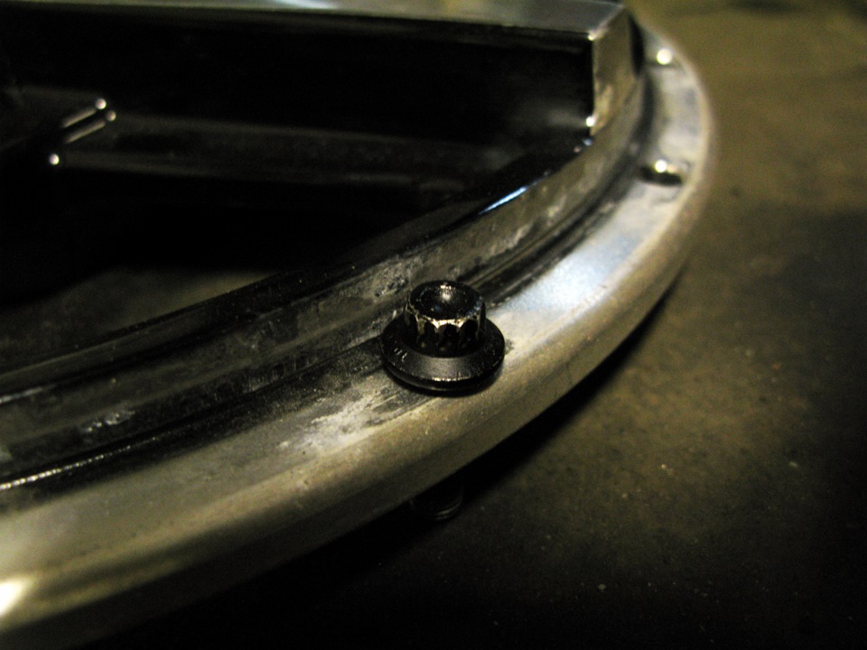

болтики были очищены механическим путем и отполированы масляной краской "окись хрома"-идеальный аналог пасты гойя, дешевле и может даже лучше)

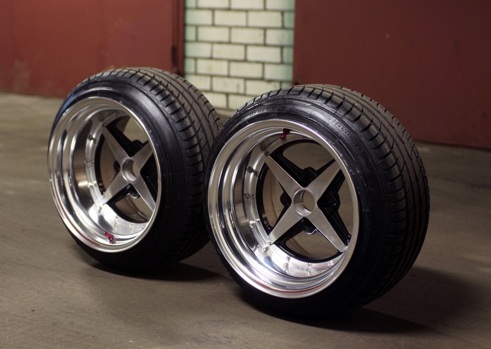

ну и всё начали собирать в одно целое.центра не хотели влезать в обод поэтому аккуратненько по кругу подбивали дощечкой и молотком до полной усадки.Т.К. диски 2х составные решили не использовать герметик.Был найден динамометрический ключ, но с каким моментом затягивать я не знал и поэтому затянули до 35.Скручивали по госту, крестообразным способом в 3 этапа-момент 15,25,35предварительно каждый болт был промазан резьбовым герметиком.

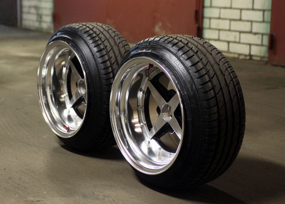

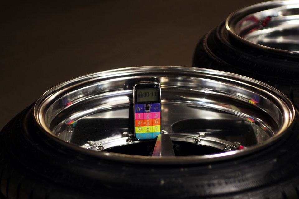

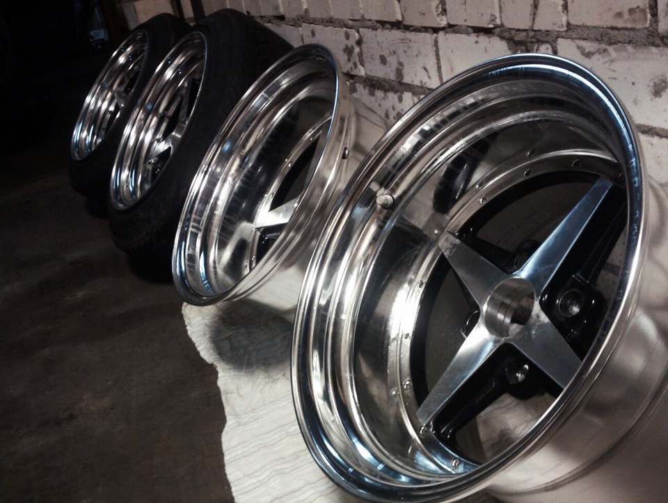

собственно результат

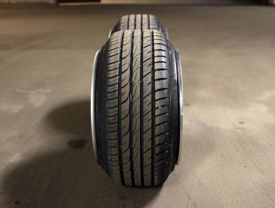

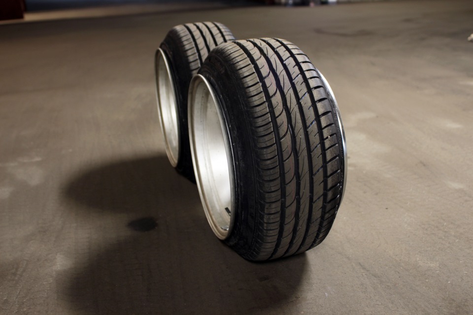

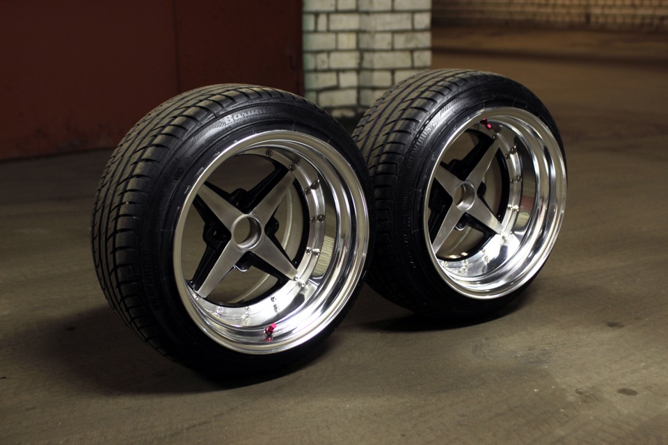

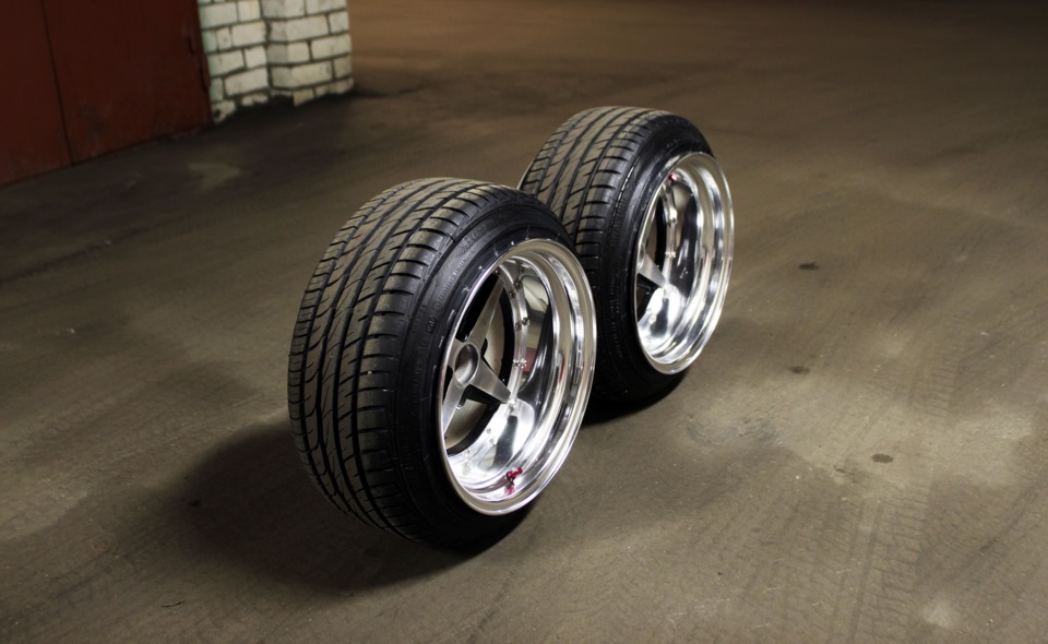

параллельно реставрации была куплена резина и натянута шикарным домиком)
на 8.5j 185 45 nankang
на 10j 195 45 barum bravuris 2

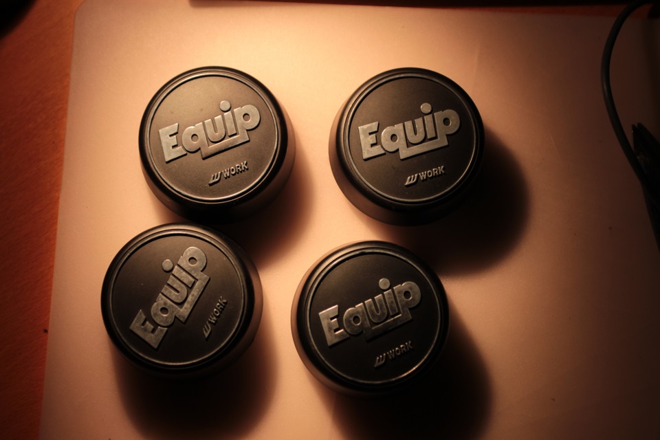

Привет. Не хочешь центра себе от equip 03?) в обмен на твои
