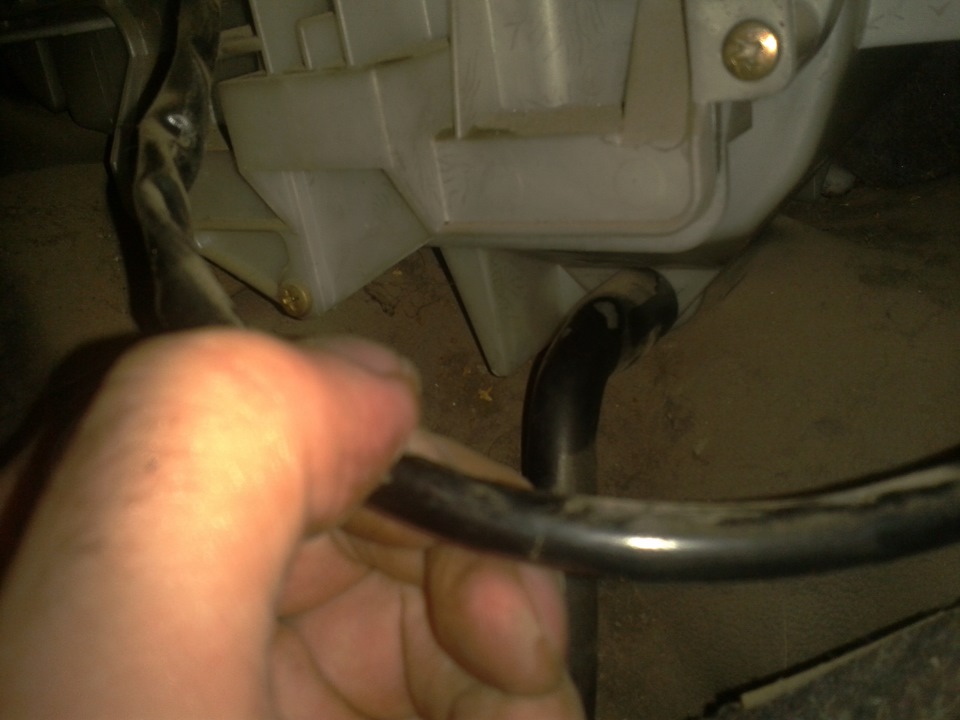

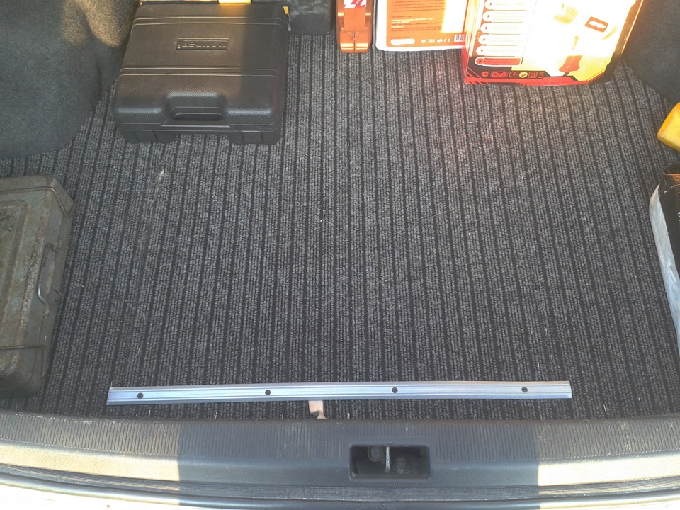

Вот я и добрался до багажника, делал как и многие на драйве. Вырезал фанеру по старой накидке, пару раз в процессе примерки подрезал боковины и убрал заводскую накидку на арки. Я не стал заморачиваться с карпетом, в гараже валялся кусок кавролина в нормальном состоянии он по прочнее карпета будет да и чистить удобней. Фанеру покупал 9мм 1,5 на 1,5. 18мм была бы конечно лучше только ее подгонять запаришься да и стоит она в 2 раза дороже. Дверцу под запаску делал 60 см в ширину и 43 в длину в принципе мне хватает некоторые делают огромные дверцы. Заодно прочистил радиатор отопителя и солонный фильтр, рецепт брал на драйве тут мне кажется каждый второй это делал, а чистить я стал потому что появился неприятный запах когда работает кондиционер ну точнее он еще тем летом появился.

Пол в багажнике это супер, тоже давно подумываю об этом)))
Впритык должно встать. За 4,5 года я два раза на банане ездил. Так что мне и банан сойдет.
может просто некоторые делают дверцу больше, потому что у них заместо банана обычное колесо? =) Я вот банан выложил) в будущем тоже планирую такой же упгрейд багажнику делать)) после того как ходовку переберу)))) и вот переживаю за то что обычное колесо то повыше будет… банана…
