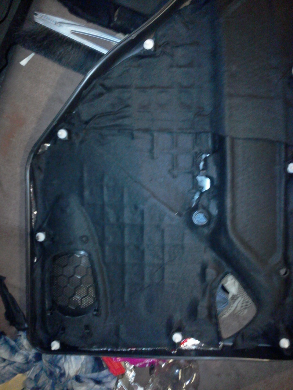

В субботу наконец доделал задние двери
Так серьезно к шумоизоляции еще не подходил… так что можно сказать это первый опыт.
Закатал двери с внутренний (1е фото) и внешней стороны (2,3 и 4 фото)
Обшивку закатал шумкой (5,6,7 фото) и моделеном (8 фото)
Пока передние двери не зашумлены и контраст с задними явно виден точнее слышен…
Примерно на шумку 2-х дверей ушло 1500 рублей
На 4м фото выделил место тяги если его укатать то сил у цз не хватит закрыть дверь… будьте аккуратней, а то оставить машину с незакрытыми дверями…

Смотри:
STP (внутренняя обклейка — фото 1) от 1 до 1,2 листа уходит
Noico (наружная обклейка и обивка — фото) 1,5 листа
Моделен (обивка — типа карпета) 1,2 листа
С расчетом на 1ну дверь
А сколько и какого материала ушло на одну дверь?
привет! что делал с тканью в двери?
Я ее оставил так как это вывод воды.
А когда проклеивал шумкой тупо слошил и приклеил на время к стеклу что бы не мешалась, но будь аккуратней она легко отрывается)))
Извини, не совсем понял что ты с ней сделал. Отрезал, проклеил, а потом назад? Опиши поподробнее…
спасибо, хорошо, что без фена, нет его)
феном клеил?
Феном, а потом валиком разглаживал…
Но она и без фена отлично встает
