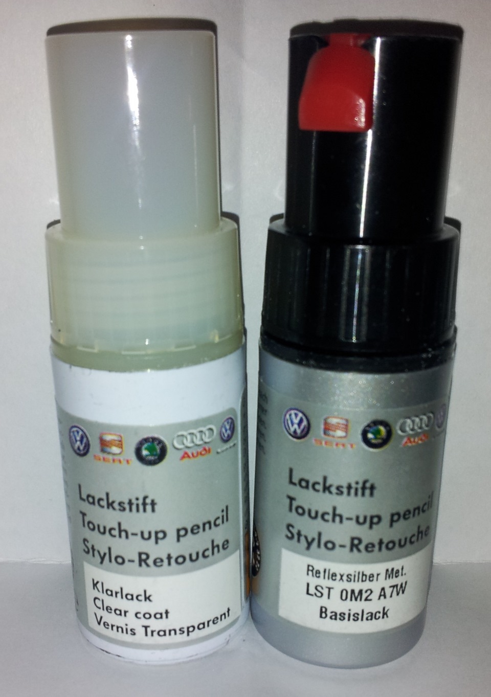

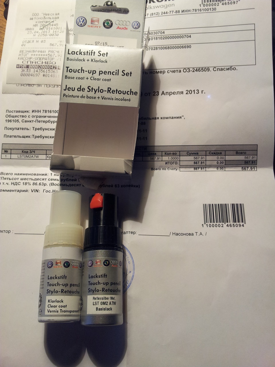

Приобрел сегодня набор краски для подкрашивания сколов под цвет своего автомобильчика.
Номер краски подобрать можно по VIN в ETKA или посмотреть сервисную книжку или наклейку в багажнике, там указан цвет. К примеру, у меня цвет REFLEXSILBER-METALLIC. (Серебряный металик) его код LA7W. Если етки нет, то можно вот здесь zakparts.com/shop/catalog/search?shop_param= его забить и получить код продукта для заказа. В итоге получается номер для заказа lst0m2a7w.

Я у официалов брал, люди заказавшие в интернет магазинах ( в том числе экзист) не довольны совпадением цветов, может подделка, может совпадение, может придираются … попробую на недельке отпишусь

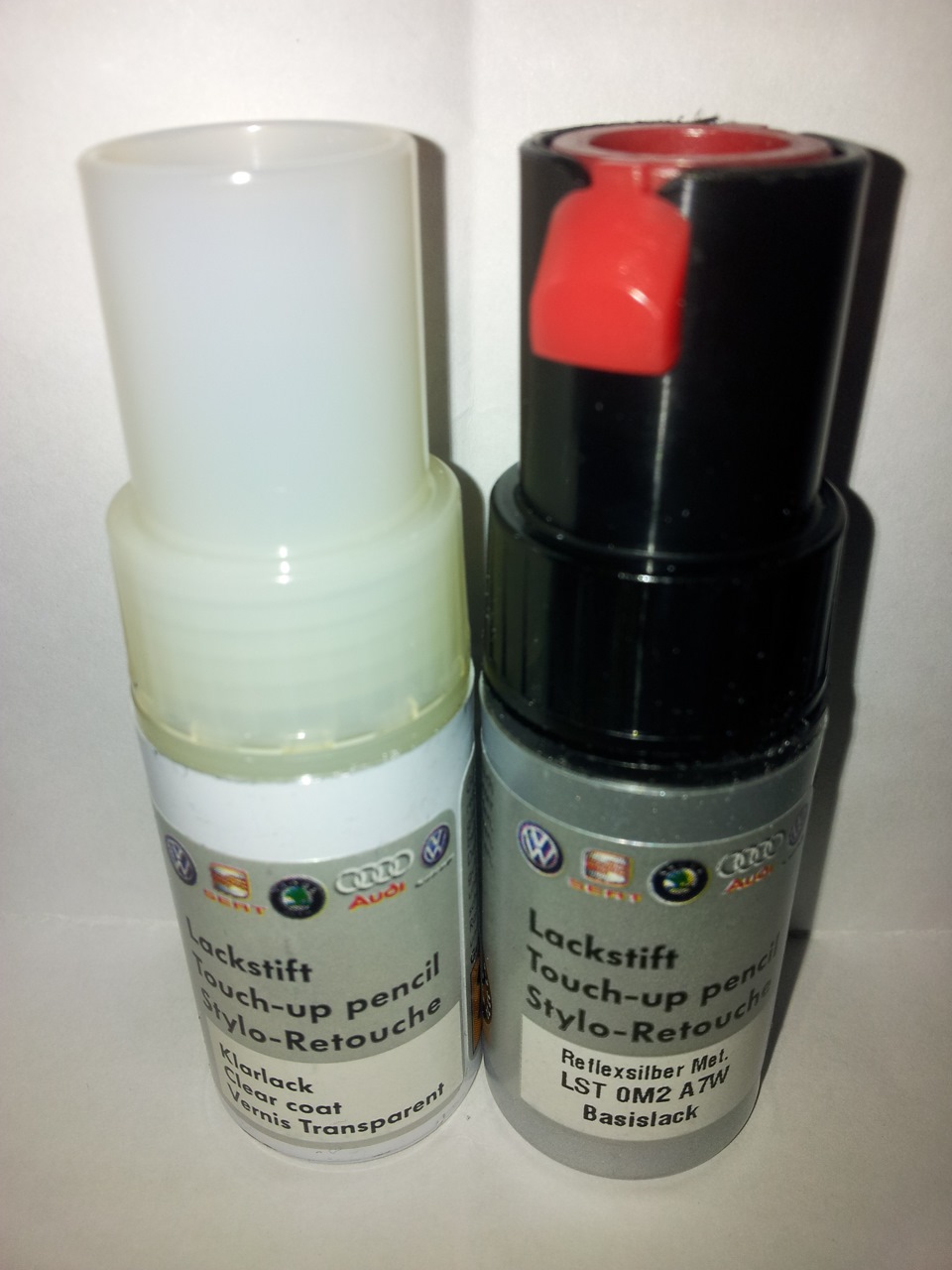

Я только не понял для чего эта красная хреновена нужна, которая в бутыльке с краской торчит?
это кисточка там встроена в крышку таким образом р чтобы в руке было удобно держать. там еще горловина специальная чтобы не пролить и чогбы воздух не попадал.
Что то я не очень понял, эта красная пластмаска вытаскивается, а на конце ее тоненькие металические прутики, вот я и не пойму для чего она нужна. И скажи чем лучше подкрашивать кисточкой или спичкой?
смотря какой скол, большой и кисточкой хорошо, но как на практике делаю главный вывод — нельзя забираться подкраской на лак а то будет выделяться ! Попробовал сегодня на деле. можно принаровиться так покрасить что видно не будет. Но нужно терпение и закрашивать акварельной тоненькой кисточкой. Долго ждем и лаком ! Краска все равно будет выделяться, потому что основа другая. Заводская краска на одной основе а эта на другой !
PS про прутики думаю что для подковыривания краски, а так не знаю !
