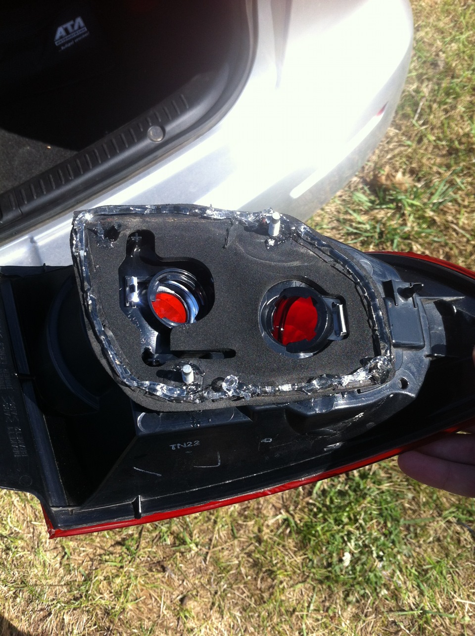

Вот и дошли мои руки до фары. Не секрет что у троек есть такая проблема. У меня потела почему то только одна фара, правая. Нашел в инете инфу как разбирать и понеслась).
Реально нечего сложного. Фара держится на двух винтах и вынимается легко. Я даже в багажнике нечего не снимал. Вынул две заглушки что бы открутить винты.
Между кузовом и фарой прокладка, из за которой и попадает влага. Думал заменить эту прокладку резиновой, но передумал и посадил старую на герметик. Так проще.
Сегодня помылся, вроде бы порядок))
Комментарии 3
тоже так промазывал, на самом деле промазывать надо между уплотнителем и самой фарой
я с обеих сторон промазал)
Насколько я знаю, именно правая всегда и потеет :-) во всяком случае, ни разу не видел и не читал, чтобы левая потела :-) у меня такая же беда была в прошлом году, а в этом почему-то сама вылечилась :-)
