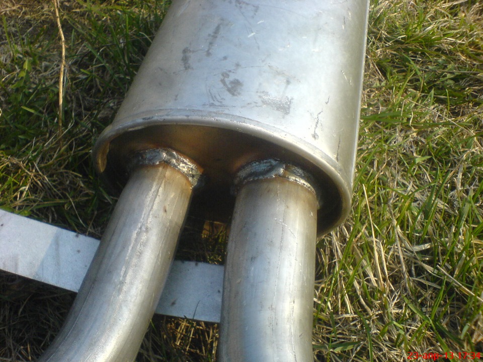

2 Средняя банка глушителя(резонатор) польской фирмы POLMOSTROW.Качество не понравилось, сварные швы ничем не покрыты, крепления явно придётся гнуть.

Да кстати швы чем нибудь обработай, сам только на этой неделе варил резонатор(Полмастров), полностью прогнил по сварному шву, по кругу.
Термостойкой краской +500 обработал.Польской силиконовой.
