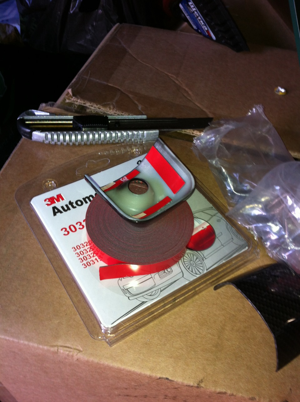

В Китае не осталось двустороннего скотча — накладки на ручки были снабжены тоненькими полосочками двустороннего скочта марки 3М. Поэтому был приобретен еще маленький рулончик 12мм ленты от того же легендарного производителя.
Ручки нагреты на тепловентиляторе, за неимением фена)
Рукоятки отдраены, надраены, зачищены и обезжирены))
Примеряемся, прикладываем и обжимаем со всех сторон
Финальный вид:

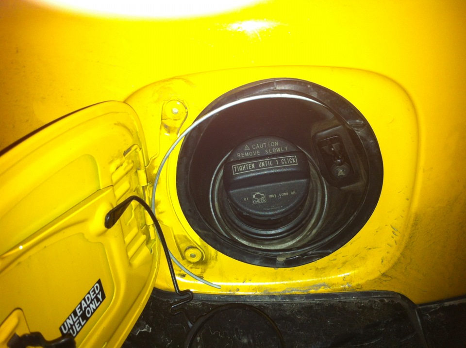

По какому-то недоразумению конструкторами субмарины не предусмотрено ограничение доступа к горловине топливной цистерны. Конечно можно возразить — на дворе не 90-е годы — сейчас не только в благословенных Соединенных Штатах Пиндостана топливо сливать не в тренде, а даже и у нас, в крайне-северных Расеях вроде как считается не comme il faut (в Украйне еще сливают, а хлопцы?). Но!.. Есть мнение о том что не топливо отнимут, а скорее в топливо присадочку какую добавят, ну там сахарочек тростниковый или мочу марала — машина приметная, работа с людьми все-таки(не все довольны бывают результатами приемов))).

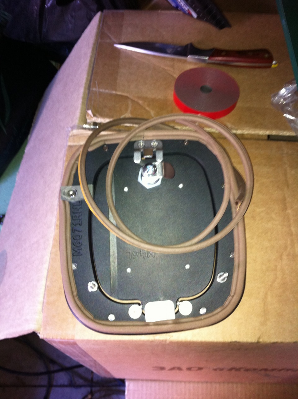

По этому случаю был заказан вот такой люк фирмы AMI с коммингс-площадкой, из авиационного "люминя", задраивающийся на простенький ключик…
Установка не заняла много времени, как обычно больше проблем доставляют поиски дополнительных материалов, подгонка, доведение напильником et cetera…
Прежде всего достаем пружинное кольцо распирающее резиновый защитный кожух.
Высверливаем две заклепки удерживающие штатный люк, сверло можно взять побольше, например — 8 мм. Заклепки ловим с обратной стороны, чтобы они не упали в межбортное пространство, для чего резиновый кожух сдвигаем вправо.
Снимаем штатный лючок, также снимаем пластиковое кольцо-держатель пробки, отсоединяем поводок держателя от лючка. Откладываем в сторону)
Крепится все хозяйство на три точки — два штифта с регулировочными гайками слева, а также поворотный кронштейн справа снизу. Тщательно примеряемся, регулируем зазор гайками. Заподлицо сделать не получается — кривизна корпуса субмарины не соответствует ровной плоскости лючка — поэтому чтобы уменьшить выступ срезаем одно кольцо резьбы на поворотном кронштейне)))

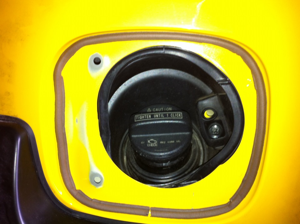

Далее наступает черед know-how! Поскольку остается небольшой зазор между корпусом и площадкой, принято решение облагородить все хозяйство обычным уплотнителем с обеих сторон
После чего все еще раз примеряется и фиксируется намертво с обратной стороны гайками через пластиковые проставки. Резиновый кожух расправляется, пружинное кольцо вставляется обратно (его пришлось немного укоротить, потому что выпирало в районе кронштейна и немного порвался кожух).
Маленькая подсказка: в куче мусора ищем кольцо-держатель пробки и привинчиваем его на место, где ранее была защелка штатного лючка. Никто не забыт, ничто не забыто!
После чего направляемся на топливный терминал, где заполняем цистерны под завязку) Было мнение, что поскольку лючок стал меньше по размерам, то может мешать вставить заправочный пистолет.
