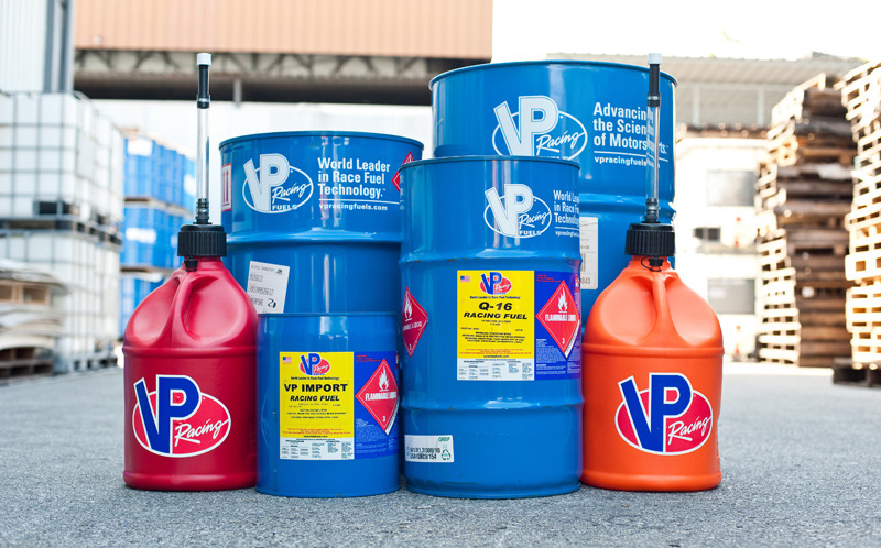

Недавно наткнулся на сайте 200mph (кто не знает — магазин ништячулек в НСК) на запись о том что они привезли пробную партию топлива VP а также бенз CT98 и CT100.
Как известно Форики, да и вообще все турбовые субари с Япы рассчитаны на ихний сотый бензин. Т.е. даже наш псевдо 98 для них мягко говоря не очень. Отсюда посещают мысли про улучшение нашего восьмого присадкой хорошего топлива с более высоким ОЧ.
Амеры проводили тест, проверяли 103 бенз VP.
Вот выдержка с сайта:
VP Motorsport 103 fuel – Used straight fuel (20-litre minimum) RRP: $70
Octane Improvement: 107 (+10.2RON)
Purely for interest, we also decided to test a straight racing fuel. While there are many available (such as ELF) for no particular reason we chose VP. The highest octane VP fuel which was still totally street-legal was the Motorsport 103. Working out at $3.50 per litre and “designed for maximum power and throttle response”, the VP was very impressive with an octane rating of 107RON – more than 10RON points more than PULP. Obviously more expensive than the boosters but if octane is problem, racing fuel like VP may be the answer.
Для тех кто не в ладах с инглишом поясняю:
Топливо VP Motorsport 103 — использовалось в чистом виде (минимум 20 литров) Цена 70$ (около 2209 рублей на момент написания этой статьи).
Увеличение ОЧ: 107 единиц (+10.2 по исследовательскому методу)
Дальше они пишут что проверяли это топливо из чистого интереса и выбрали VP без каких либо причин это топливо легально для использования в гражданских машинах на дорогах общего пользования и "разработано для максимальной мощности и отзывчивости на педаль аккселератора". Оно их очень впечатлило и несмотря на то что оно дороже октаноповышающих присадок (изначально речь была о них) если проблема в том чтобы получить высокое ОЧ то это её решение. Бла бла.
В связи с этим хотелось бы услышать мнение знающих людей (кто ездил на этом топливе, кто знает тех кто ездил, отзывы, цифры, явки, пароли итд.)
Ну и про целесообразность если кто что умного скажет было бы неплохо.

VP отличное топливо! Я пробовал не раз. На атмо моторе конечно толка немного! И не забываем, что в хороших спорт бензинах не просто высокое октановое, сами бензины высоко энергетичные, кислородосодержащие!

получится жижа с ценой если брать бенз 95 за 34р и добавлять 20% толуола 46.8 руб за литр =), а VP Motorsport 103 fue 110.45 за литр=). с учётом того что наш самопальный бенз получится с ОЧ 100 против 103 VP Motorsport
