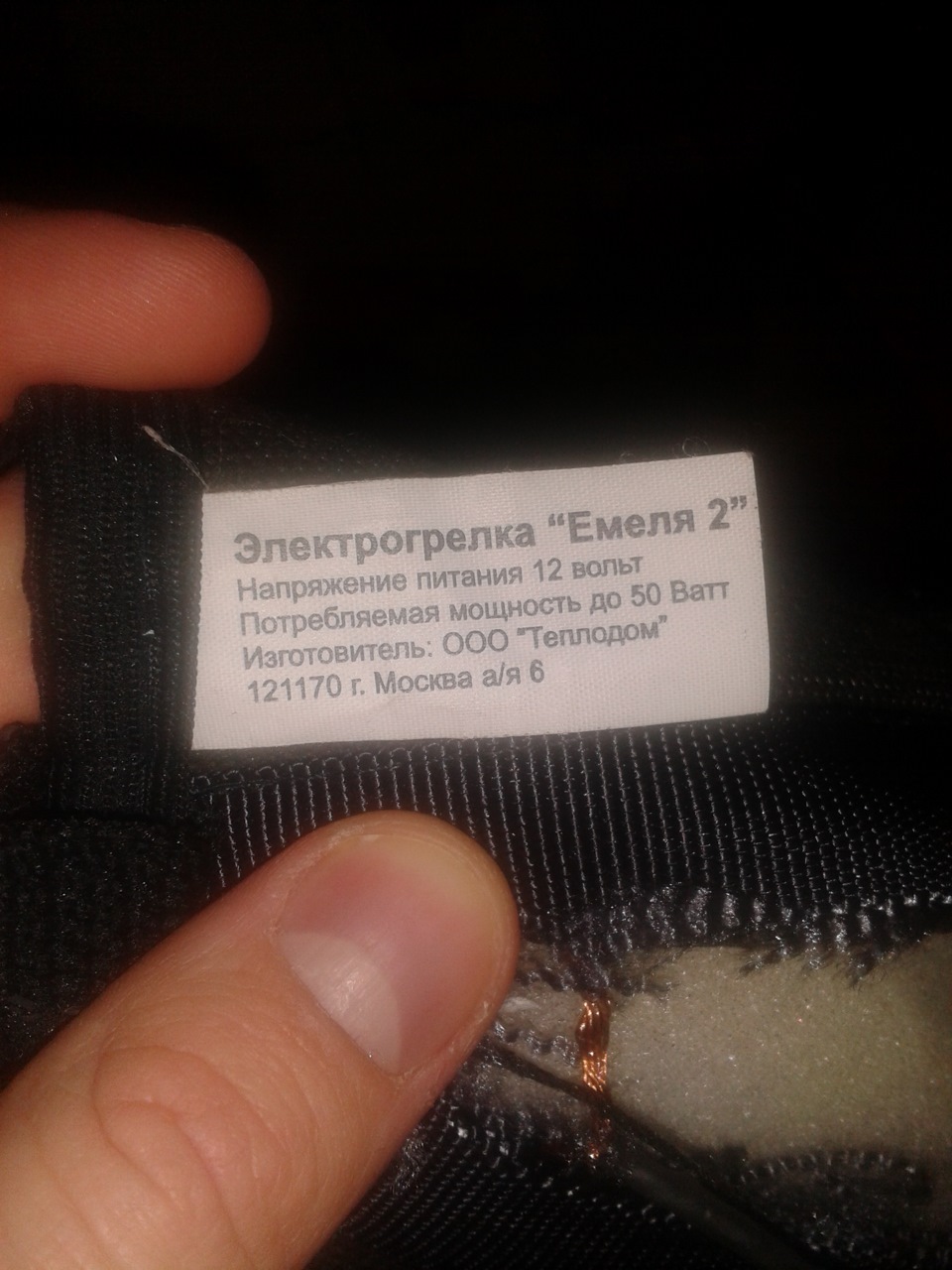

Давно, зимой, пошел я машину разогревать, куда то собирался не помню. Как машину завожу, включаю в прикуриватель съемный подогрев сидений "Емеля" двухсекционный (для попы и спины).

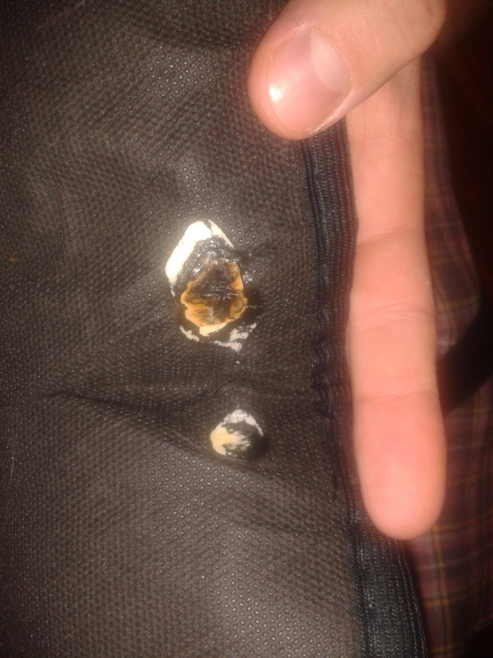

И вот завел, включил попагрей, сижу жду норм температуры движка. Тут запах не понятный, я нюхать сразу все что вижу). Чувствую уж больно между ног как то горячо, опускаю взгляд вниз, а там нормальный дымок такой, выдергивать из прикуривателя, а он меня током "кусает" скотина. Открываю дверь, вылетаю из машины, попагрей в снег. Короче на сидушке прям между ног, хорошо что у меня чехлы есть, короче там как будто от сигареты след, по сути хорошо отделался.

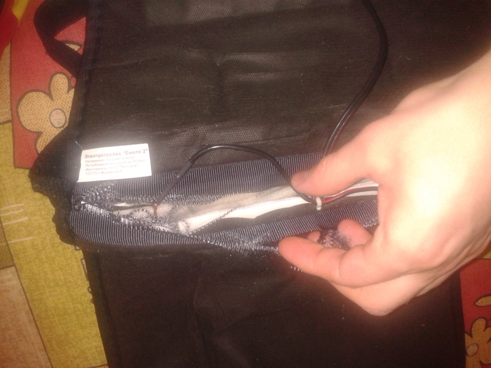

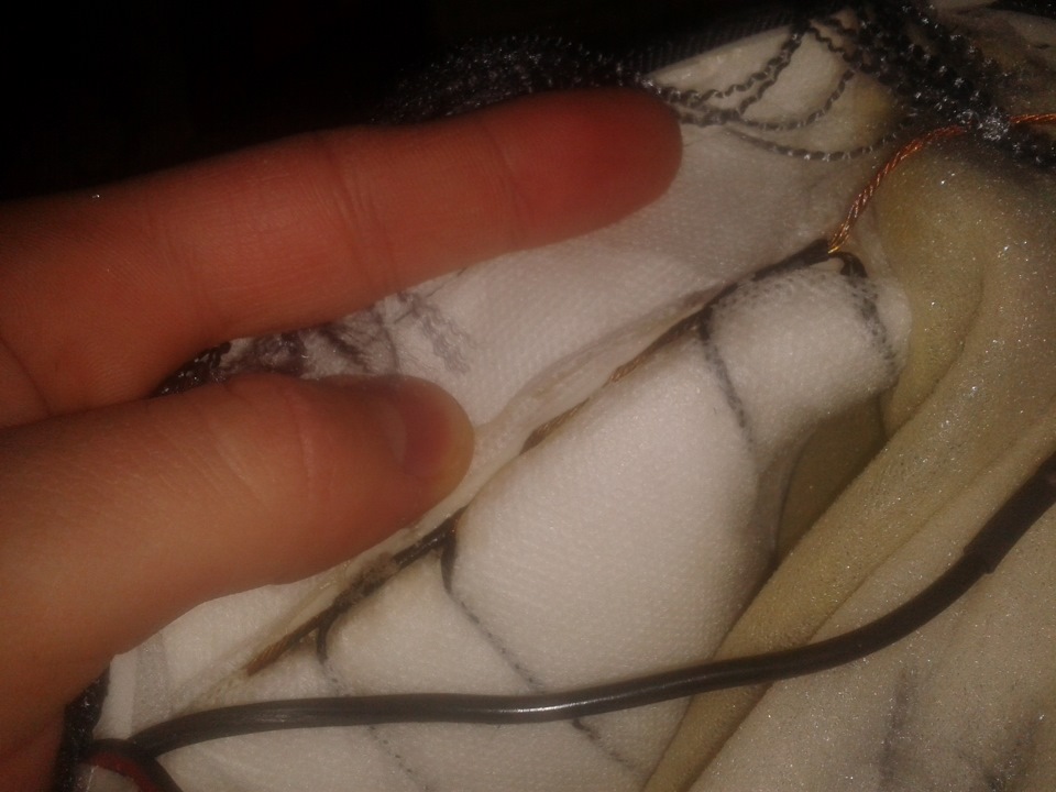

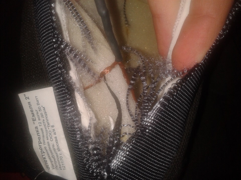

Попагрей только выкидывать, взял его домой, разобрал чтоб вам сфоткать и показать. К моему удивлению провода там частично огаленные, обычные медные. Было больше фоток но видимо случайно удалил когда то, ибо не люблю кучу не нужных фоток.
