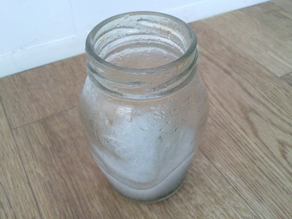

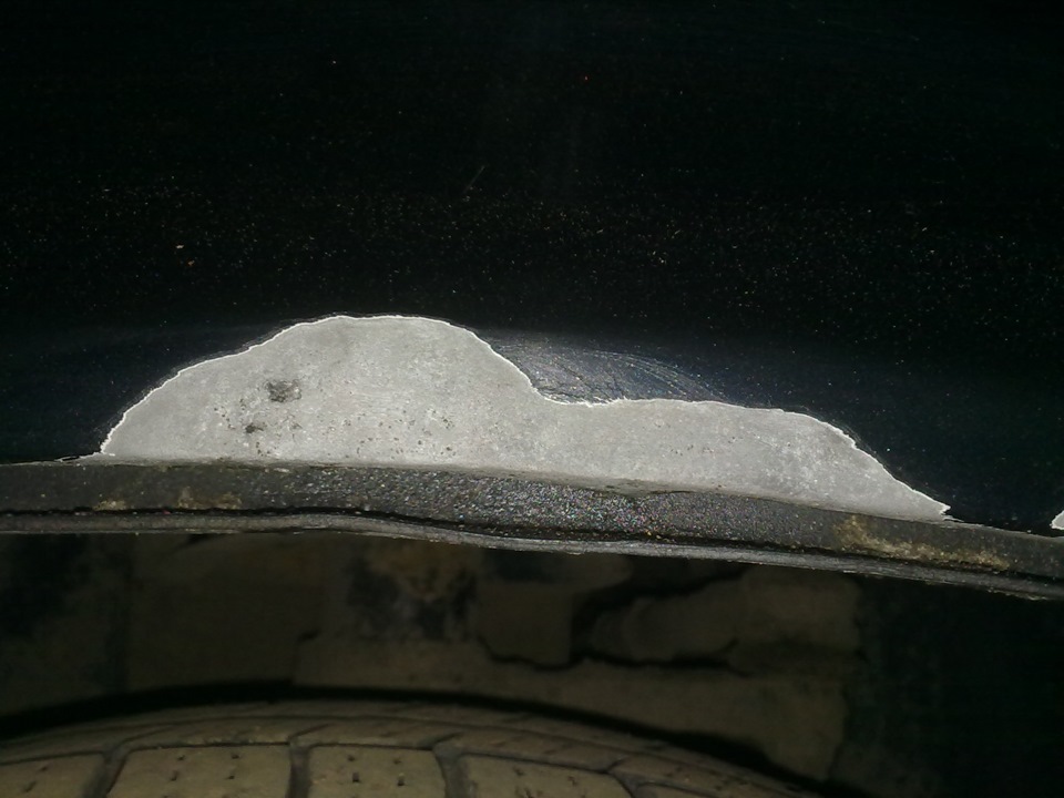

Вот и настал этот момент, когда нужно было останавливать эту зловещую автомобильную заразу). Начал штудировал кучу сайтов, форумов, где предлагают всевозможные средства для удаления ржавчины, Цинкарь, Ортофосфорная кислота и т.д, всё это мягко говоря г.но). Купил значит я это Цинкарь, зачистил рыхлую ржавчину, ну и начал мазать, день мазал, два мазал, три, ну и ни хера это средство не схавало ржу). По мимо того что Цинкарь преобразует ржавчину, он типа содержит Цинк и Маргонец, который по идеи на очищенном металле должен оставить защитную пленку от дальнейшего развития ржавчины под ЛКП. На четвертый день пошел дождь) После выхожу посмотреть как там Цинкарь сражался с влагой), и вижу что весь очищенный металл покрылся рыжей пленкой. Б.ть!) Пошел домой, искать в инете другие способы борьбы. и наткнулся на такую замечательную штуку как Гальваника (ржа не пройдет). Для гальваники нужен Цинк, на форумах предлагали разбирать батарейки старого образца, у них стаканчик из цинка. Облазил весь дом, хрен нашел таких(( Поехал значит на базу цветметаллов, и купил целый килограмм цинка)))
Взял аккумуляторную кислоту, налил в банку, засыпал туда цинка, и выставил на балкон, потому что во время реакции начинает выделятся опасный газ Водород (кислота готова когда прекращается реакция)

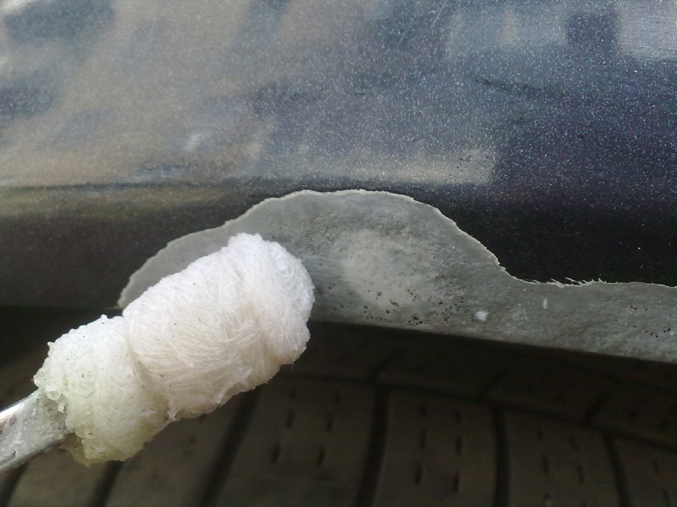

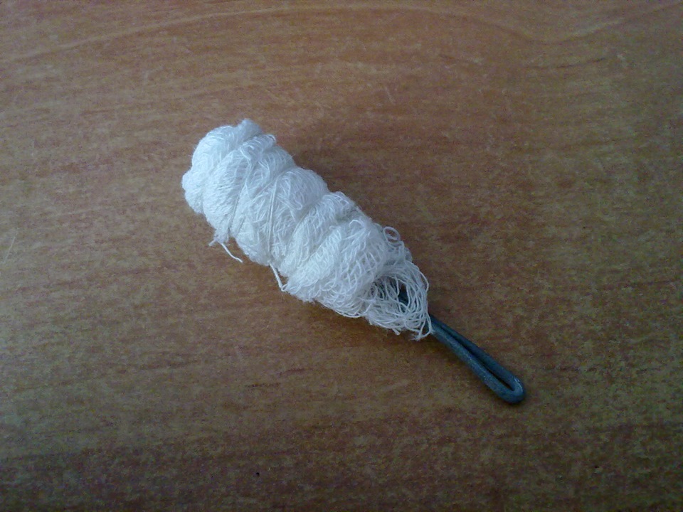

Тем временем сделал из цинка анод, обмотал ватой, потом марлей
Когда все приготовилось (тот цинк что не растворился, вытаскиваем, или переливаем жидкость в другую тару) взял провод, крокодильчик, и пошел на улицу испытывать
Провод с крокодильчиком подключаем к аккумулятору на +, к нему подключаем анод, затем его макаем в полученную жидкость и начинаем водить по зачищенному металлу, через несколько секунд на металле начинает появляться слой цинка, и эту процедуру производит в течении 5-10 минут! Хорошо промываем остатки кислоты на металле обычной водой!
Да, многие спрашивают пропорцию! там где брал инфу процесс был описан только образно! пропорции наугад делал 50мл кислоты, грамм 10 цинка! напряжение 12 вольт, минус это кузов, а плюс это анод! И смотрите, не прижимайте сильно анод к кузову, что бы не было коротышей между плюсом и минусом!

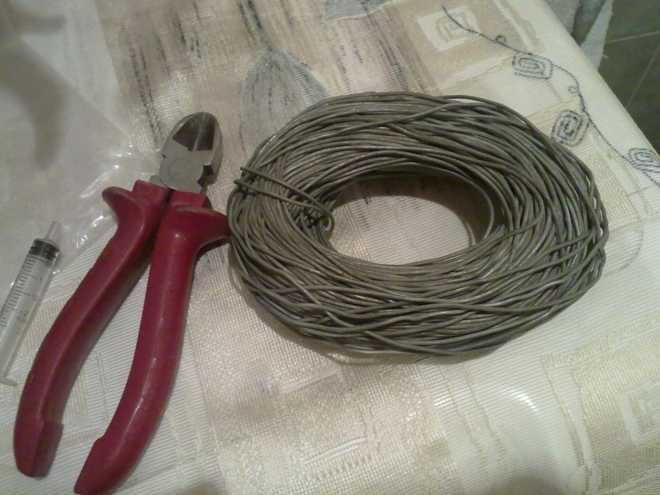

Я на металлобазе нашел цинковую проволоку, можешь тоже по базам поспрашивать!

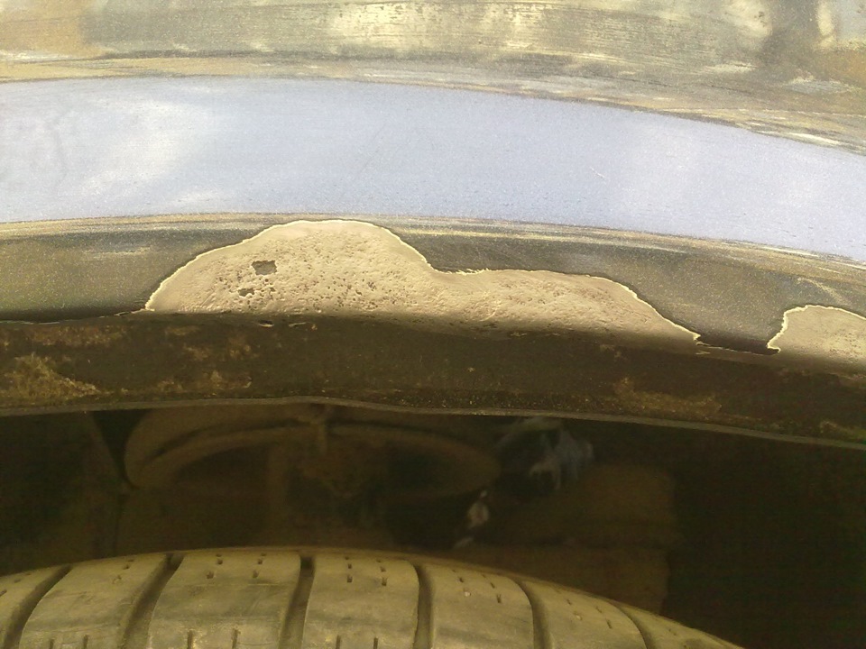

Записи почти три года, что сейчас с этими оцинкованными местами?
Там где цинк, ржавчины нет, в других местах по выползала!

Ты цинк купил прям моток проволки?
ага, на цвет базе
Везёт мнебы немного тоже найти.
в приемке металла поспрашивай

как себя ведет сейчас?
С лицевой держится, а вот с внутренний стороны начинает прогнивать

т.е. повозюкал, дал "впитаться", и протереть губкой мокрой?потом можно поверх шпатлевать?
да помазал, появляется слой цинка, потом водой смываешь остатки кислоты, ну а потом уже делаешь что хочешь красишь, шпаклюешь и тд
понял)а марлю ты просто на проволоку намотал?
да! проволока тоже и цинка!

Хорошо получилось, только я непонял чуть-чуть, сначала надо метал очистить от ржавчины или поверх рыжиков наносить и ржавчита путем цинкования преобразуется, и еще вопрос тавой мазать в один слой?
С начало нужно удалить всю ржавчину, до мельчайшего вкрапления, металлической щеткой для дрели, потом уже оцинковать!
наносить один слой? или несколько друг на друга
минут 5 на одном месте водишь, потом хорошо водой промываешь, и все готово!
