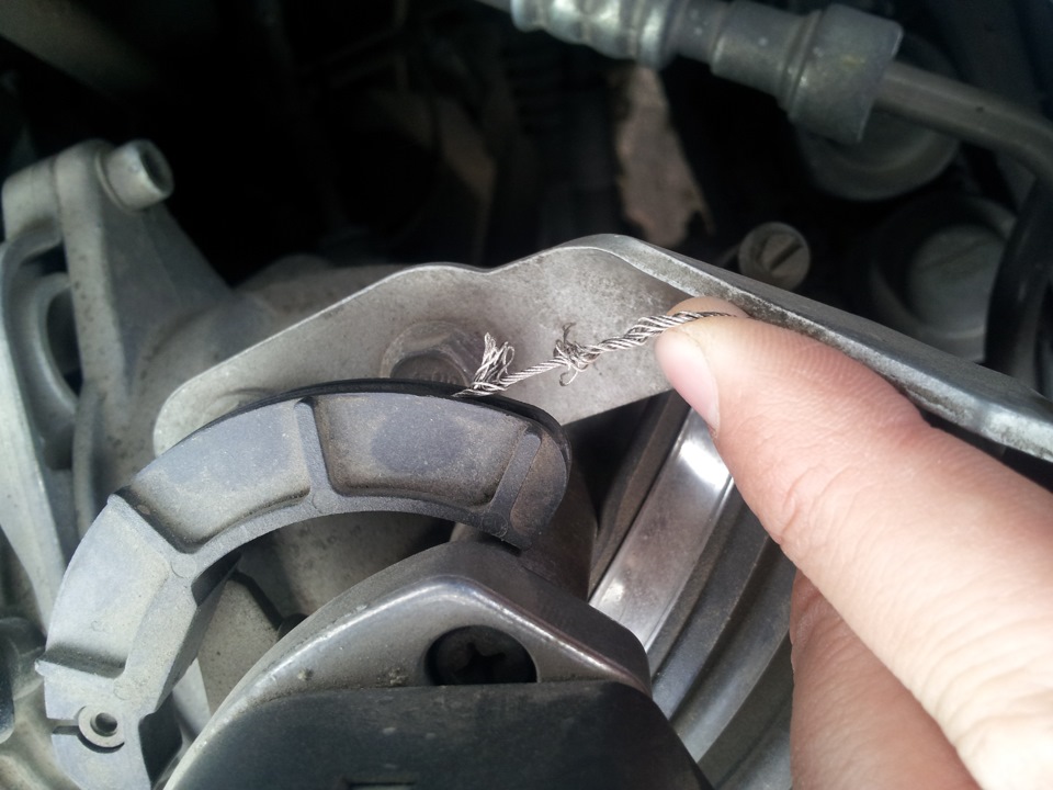

Уже около месяца горит выключенный "антибукс" и не включается.
И тросик начал расплетаться.
Неужели явился я на сервис…
Он оказывается не только расплетается, а порвался
Купил новый
Заменил все сам, мастера как всегда заняты)
Запчасти на фото: 1730Q8
Цена вопроса тросика = 4000тг.= 800руб.= 27$

А где сам сервомотор стоит?!
Над волюмометром смотри чуть ближе к двиглу
Спасибо!Всё въехал!

может кому надо, номер троса 3541 1163018
Блин, она у меня то же иногда загорается и не тухнит! надо этим делом тоже заняться! Легко меняется?
Да вообще без проблем, я за 5 минут сменил её.
Там на концах тросика желтые кругляшки в пазы ложешь с двух сторон и все)
