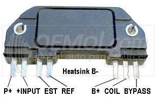

Стали всё прозванивать, упёрлось всё в этот грёбанный коммутатор… заказал самый недорогой из доступных Mobiletron IG-D1961HV. Поменял, дымит, высвечивается ошибка 42, думал всё и двигатель помер))), а оказалось что когда прикручивал блок распределителя сбил метку, которую сам и ставил…ВСЁ теперь работает как и надо!
