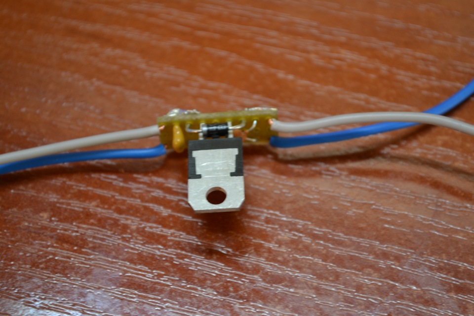

1. В программе Layout нарисовал схему. Распечатал ее(обязательно на лазерном принтере). При помощи утюга перенес ее на текстолит и вытравил в хлорном железе. Затем с ленты выпаял диоды и сопротивления, напаял их на схему в три ряда.
2. Для продолжительной работы диодов собрал стабилизаторы напряжения из:
-стабилизатор L7812CV
-диод 4001
-конденсатор 220 пФ
-конденсатор 0,1 мкФ
При скачке напряжения на входе от 9 до 20В — на выходе всегда получим 12В
3. Собрал диоды с плафонами и припаял выходы
4. Проверил все на работоспособность после чего заизолировал изолентой и термоусадкой

зачем диод поставил в параллель?
Это готовая схема с интернета, потому решил ничего не убирать. Хотя диод у меня стоит еще ранее в проводке, а этот как бы и не нужен
