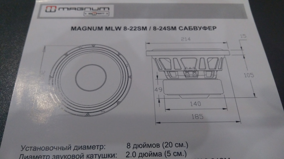

После знакомства с таблицей хочу попробовать пересчитать порт на сужение, ведь у вас указана меньшая его длина при этом. Может чего и выгадаю)
Динамик присмотрел из не дорогих- Магнум.
если делать нормальный сужающий, то он не на много меньше обычного чв, минимум места занимает чв постоянного сечения с площадью равнойплощади диффузора, но тогда идет потеря в отдаче, но, в любом случае, можно и сужающийся сделать, сам дин вроде неплохой, похож на другие аналоги, так что должен неплохо играть
Оценка Дина радует) я понимаю что это не шик, но для первого Саба прокатит.
Я считал порт на 1,5 диффузора (соотношение сторон 3/4), но по таблице вижу что для середнячка звука можно и 1,25 делать. Вообще таблица подтолкнула к вариациям- надо порисовать.
Места у меня на 3,5 ширины порта, а это значит что если получится сделать сужающийся, от 2 до 1,5 диффузора, то тут и займу это свободное место в ширине и смогу на своей длине опустить герцы.
Рад что нарвался на доступные в понимании ваши статьи- для чайников (и для тех кто думает что они уже спецы) очень полезная информация.

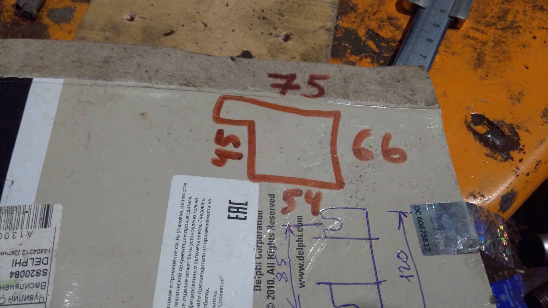

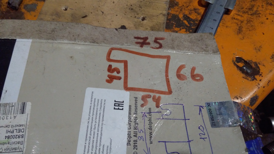

Если вы не против, то я вам отправлю свои итоги рисовалок- может получу одобрение от опытного человека.
Вот какое место у меня под саб. Это место под сиденьем пассажиров первого ряда в микроавтобусе. Динамик хочу поставить справа, внизу- смотреть будет вправо(в правую дверь, до неё 15см). Выход порта слева вверху- выход вверх(вперед, в центр салона и торпедо, в печку грубо говоря, до неё 40 см). Внутри соответственно змейка. Высота короба внутри 21 см (это из расчетных 3/4, но выше ещё можно немного, если сужать порт)
сужающийся надо делать от 2 к 1 площади, а не к 1.5, только мне ля лучшего понимания лучше нарисовать, где будет выход порта, где стоять динамик
Спасибо за подсказку по сужению.
Я вам обязательно скину рисунки.

а багажник: высота-40, ширина 93,5, глубина-80 и от динов до крышки багажника около 5см. Авто СЕДАН. Как изменить чертёж с минимальными потерями в настроеке?
