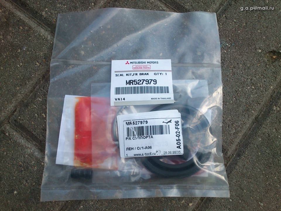

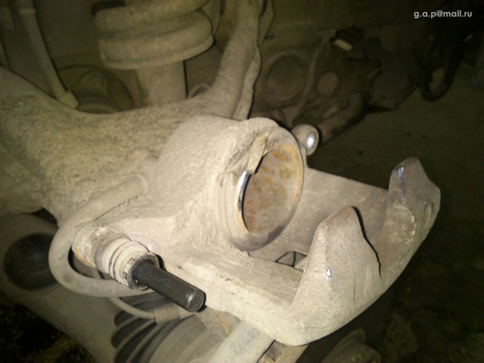

Колодки поменял недавно, но тормозуху не менял и направляющие суппорта не смазывал.
Вот полез, и ведь не зря, как чувствовал.
Вскрытие показало что резиновый пыльник на поршне рваный. Но и этого мало — со второй стороны такая же фигня.
Что бы эту бяку вылечить пришлось прикупить ремкомплект для суппортов от Митцубиши, под кодовым номером MR527979.
P.S. Зеркало поршня к счастью не успело пострадать :-)

Это у тя из-за того что ты колодки не правильно менял
Я догадался.
