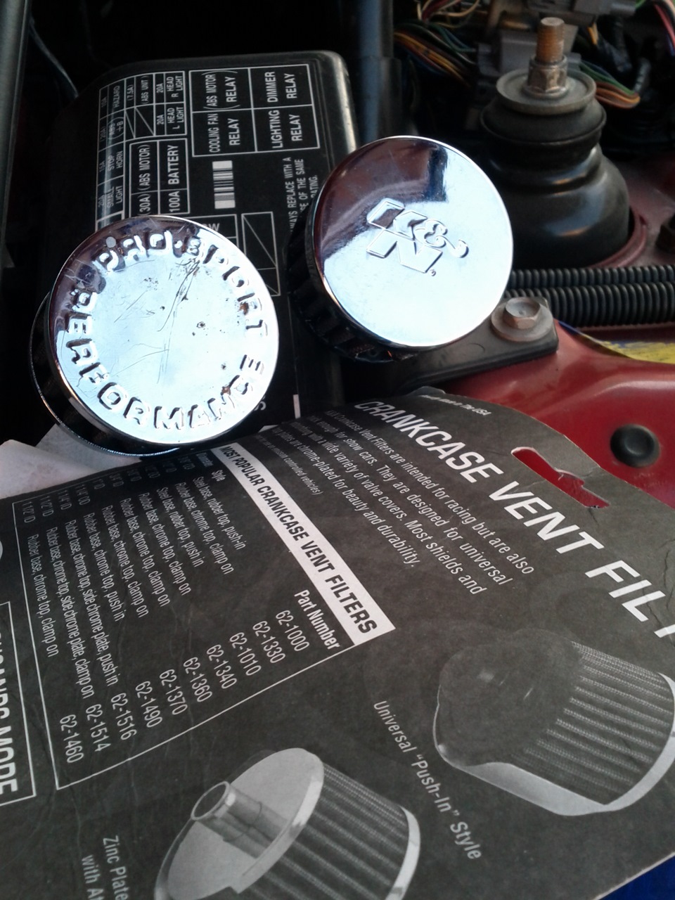

В результате заказал мелкий K&N фильтр на моторный патрубок масляных паров или как он называется точно, я хз :) В идеале конечно туда надо бы повесить масло уловитель красивый, модный, молодежный, но пока решено сменить добитый про-спорт фильтрец, который болтался как колбаса и напрягал своим видом. В добавок к фильтрецу взял капотные гайки SickSpeed, чтоб приподнять край капота и тем самым получить 1000 поинтов понто-респекта :) На самом деле цель немного другая — в жару было бы неплохо чтоб подкапотное слегка проветривалось и горячий воздух выходил быстрее. К сожалению, тут есть и обратная сторона медали — может заливать на мойках и в дождь (надо перечитать, как Шут умудрялся ездить с такой постановкой капота).

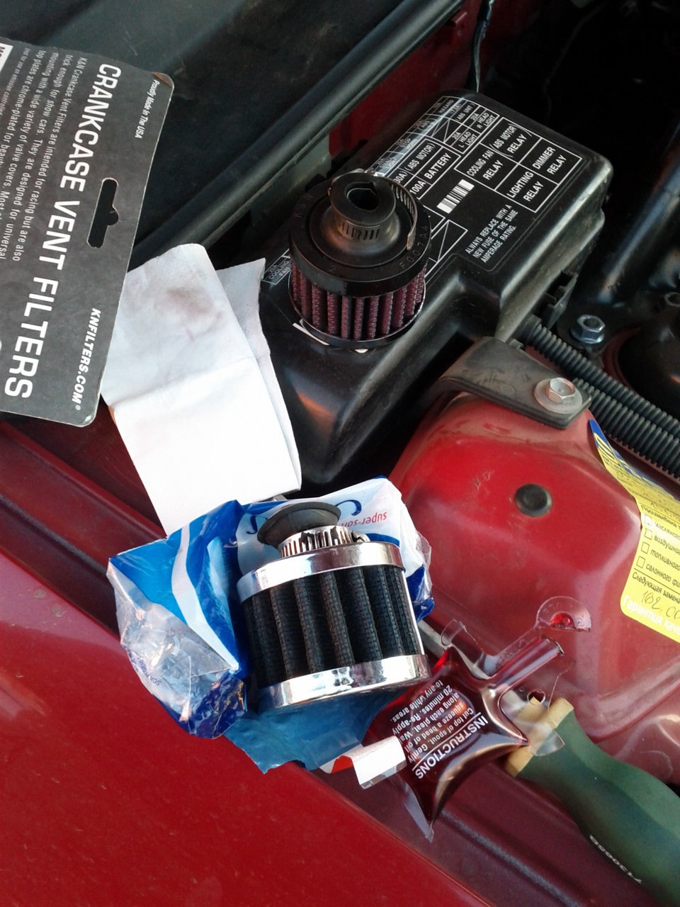

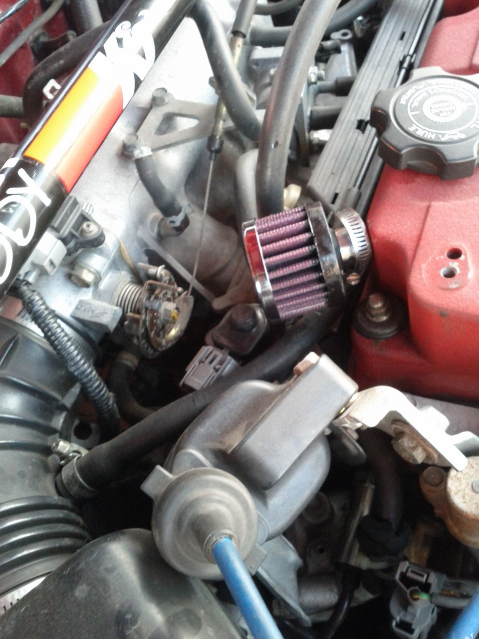

Хочу отметить, что все успешно пришло и на выходных от нечего делать, пока гулял во дворе с ребенком, заменил фильтрец. До гаек пока не добрался, да и думаю еще, ставить или нет — жена что-то меня лажает с этим решением поднятия капота (не шарит просто) :) Для моек судя по всему придется купить какую-то ветошь, чтобы закладывать дыру и избежать залива МАПа.
Сделал фото, чтоб было интереснее читать:

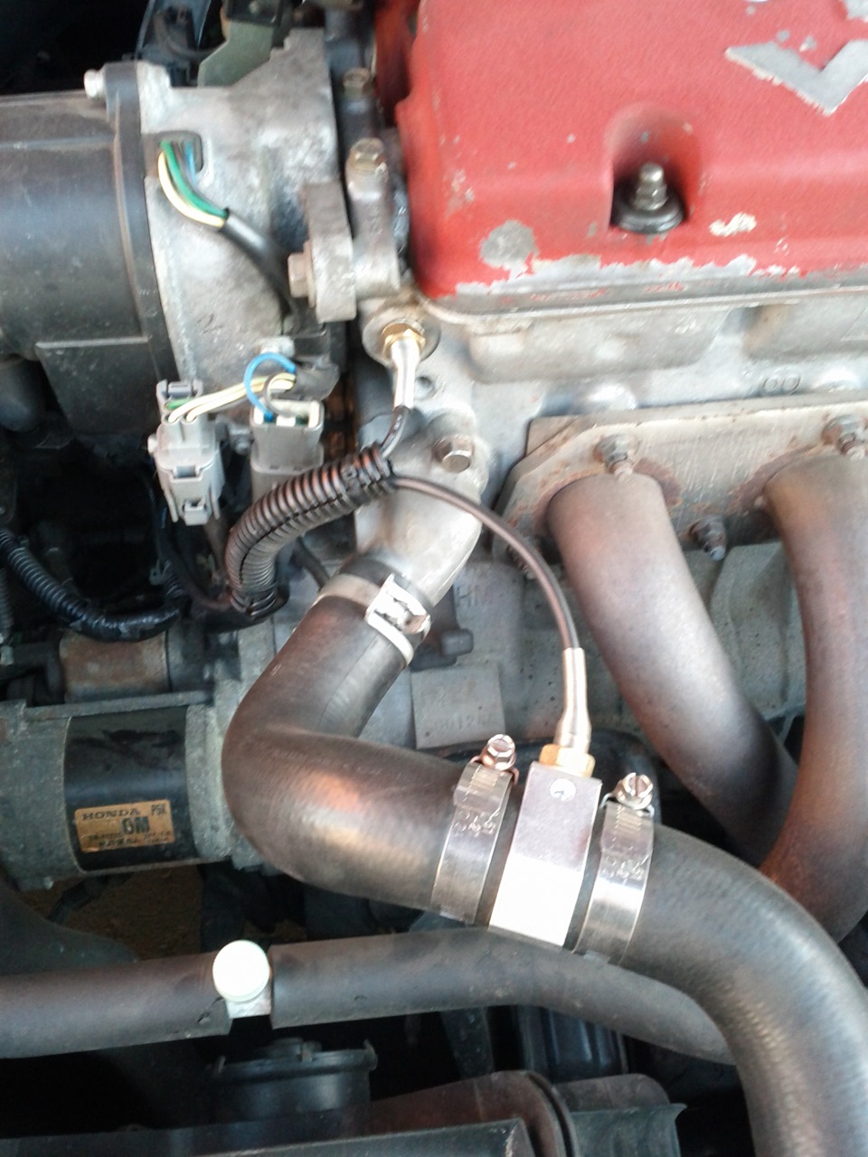

В предыдущих записях меня просили сфоткать, как подключены датчики под капотом.
Вот собссна и фото:

спасибо за справку!да, засирает он там изрядно, над сопун ставить…
а как же выпуск картерных газов?
там их 2 этих выпуска и этот никакой нагрузки кроме засирания дросселя не несет. Газы засасываются во впуск через другой шланг, который идет в коллектор прямо. Пообщался с механиком своим — он сказал, что все ок

судя по отзывам, в h22a маслоуловитель остается чистым и пустым все время, так что фильтрика должно быть достаточно.
в штатном уловителе на а4ом моторе там была нормальная кучка масляной грязи :)

хм, а мне что-то казалось что через данный патрубок воздух выходит из ГБЦ в воздуховод воздушного фильтра, а не наоборот. И таким образом масло может попадать во впуск и на дроссельную заслонку Или там меняется направление воздушного потока?
как минимум с фильтриком на высоких оборотах будет так же как и на низких
на всех брендовых впусках есть дырка для вентиляции
и только на расерских шоукарах фильтрики)
ну это да, есть такой нюанс. правда вот ну не нравится мне масло летящее во впуск из под клапанки :( может маслоуловитель поставить тудой?
я бы поставил вразрез фильтр типа жигулёвского или мотоциклетного и посмотрел
если там мегатонны масла тк я не представляю чо к чему на х22 (у меня проблемы такой нет вовсе) то я бы посоветовал капиталку вначале))
ну там не мегатонны, но оно там немного есть. а капиталку делать точно не стоит — пробег мотора меньше 100 тысяч, с ним все отлично :)

и что за датчики? про температуру ож понятно, а что в блок вкручено?
По поводу гаек пока вижу только минусы с возможным затеканием воды :)
По датчикам:
под фото же все написано ;) да и есть записи в БЖ про установку датчиков :)
В блок ничего не вкручено: давка и температура масла меряются в голове, что скорее всего неправильно.
Думаю, над этим…
Проглядел че-та подписи к фото ))
Human308
По датчикам:
Думаю, над этим…
а где они правильнее будут меряться?в бутерброде?
в блоке :)
