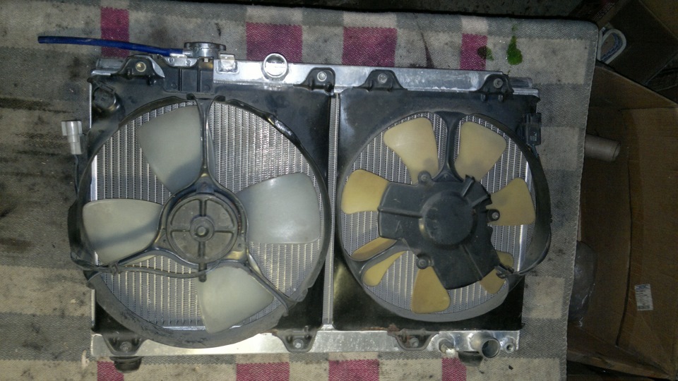

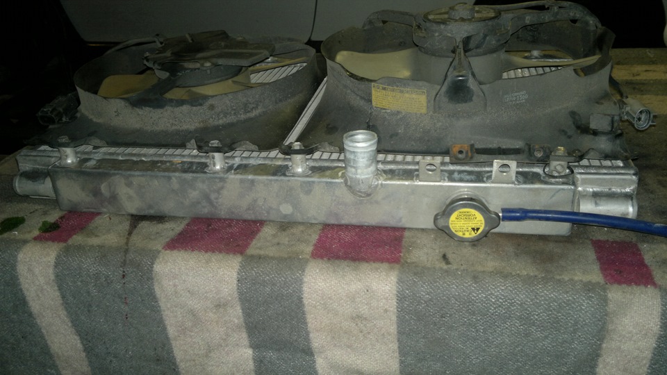

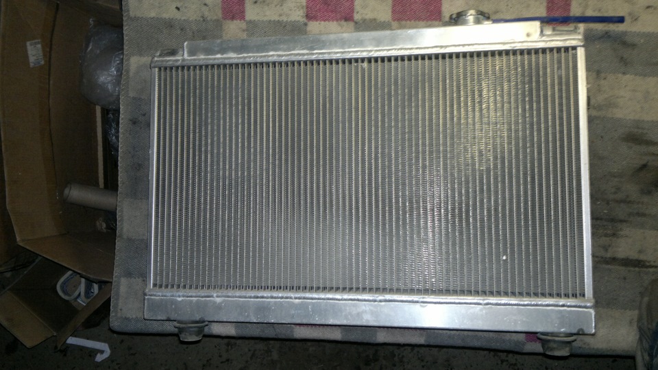

В поисках радиатора на селику, меня все не покидала мысль о покупке хорошего алюминиевого радиатора, ведь поломка- это к тюнингу. Цены на контрактные 2500-4000руб. Также есть новый KOYO, но дорого, и тут подвернулся этот, по описанию хорошего качества, без опозновательных знаков, похож на Calsonic.
Домой вернулся в 1 часу ночи, покупкой доволен, в выходные буду ставить.
В субботу установил радиатор. Потратил 6 часов. Встал не очень ровно, сказывается геометрия кривого телевизора. Залил новый антифриз.
Приход есть, вентилятор включается редко и кратковременно+красота под капотом.

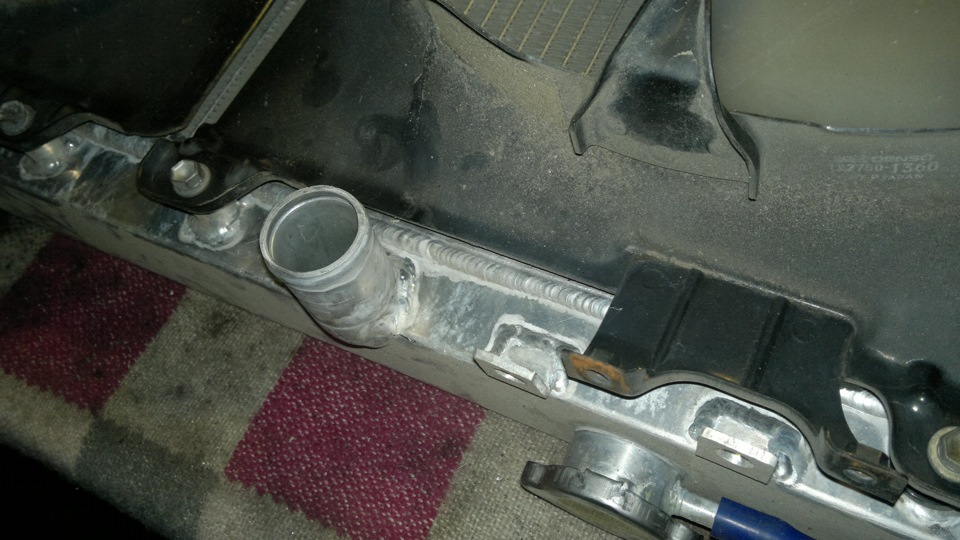

По поводу встает ли с широкими вентиляторами, встал. На верхних кронштейнах японец сделал дополнительные отверстия, за счет чего радиатор сместился вперед, затем чуть подогнул кожух вентилятора напротив турбины. Теперь есть давление в системе охлаждения и она отлично работает. В старой крышке был убран клапан, так как верхний бачок был с трещиной.

Радиатор+нижние резинки+верхний крепеж+рамка с вентиляторами= 8000 рублей, +1500руб. бензин, +100руб. будерброд с чаем. Итого 9600руб и 7 часов потраченого времени. Да, наверно дороговато по сравнению с новыми китайскими аналогами, но не люблю покупать товар не увидев его.
Я считаю это того стоит! Достойный девайс. Тоже себе такой хочу.
Так а он разве с толстыми вентиляторами влезет?Вроде как надо тонкие ставить?
Встанет, от распила снят. Там верхние крепления пересверлены, в выходные постараюсь сделать отчет.
Давай, интересно будет позырить расстояние до турбы от вентиляторов.А то тоже все собираюсь толстый поставить, у него толщина какая?40мм?
