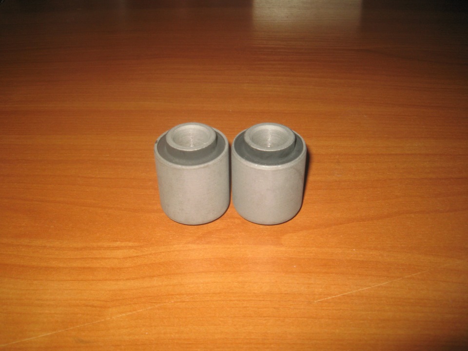

После разборки всех узлов были заказаны следующие запчасти:
1.Loebro 302788 — Шрус внешний со стороны колеса — 1шт. — 493 грн.
2.Loebro 302743 — Пыльник приводного вала комплект — 1шт. — 71 грн.
3.RBI D1764IZ — Пыльник шруса внутренний — 1шт. — 61 грн.

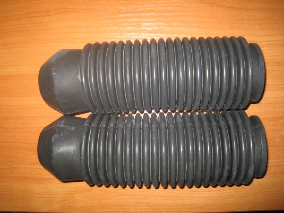

4.Febest TSHB20 — Пыльник с отбойником амортизатора заднего — 2шт. — 41 грн.
5.RBI D0964EM — Опора крепления двигателя — 1шт. — 104 грн.
6.VTR MZ0105R — Сайлентблок рычага подвески передней — 2шт. — 94 грн.
7.VTR MZ0608R — Сайлентблок задней поперечной тяги — 2шт. — 74 грн.
8.VTR MZ0610R — Сайлентблок передней поперечной тяги — 2шт. — 94 грн.
9.RBI D3864R — Втулка рейки рулевой — 1шт. — 28 грн.
10.Mazda G030-34-565 — Пыльник шаровой опоры — 1шт. — 50 грн.
11.Mazda GA2A-46-133 — Винт м6х8 тяги переключения передач — 1шт. — 40 грн.

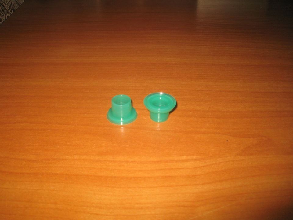

12.Mazda J00Y-33-062 — Шпилька колесная — 1шт. — 29,00 грн.
13.Hyundai/Kia K KY01 46 062 — Втулка рычага механизма выбора передач — 2шт. — 4 грн.
Итого — 1490 грн.

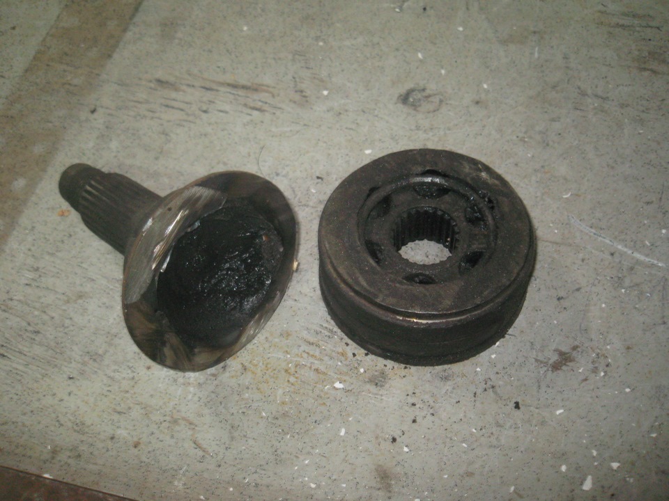

P.S. Из сложностей — не получилось сбить наружный ШРУС. Как я его только не бил, а он не в какую, пришлось резать болгаркой. Когда отрезал, оказалось, что стопорное кольцо не сжималось как это ему положено, а тупо сминало шлицы на валу (напильником все подправил).

Привет! Как сайленты 0608 и 0610 из рычага выдавливал? я сегодня все 12 штук купил, на выходных собираюсь заменить все сайленты.
TSHB20 пыльник сгнил за 2 зимы машина проехала где-то 18 000
У меня после двух зим еще в нормальном состоянии. Может из-за того что я в Крыму, а тут зимы как таковой нету.

как VTR сайлентблоки отходили? Нормально? живые ещё?
Хорошо себя показали, ещё живые.
Сколько км прошли? Напиши пожалуста?
примерно 40 000 км, в том числе не одна поездка Крым — Харьков и обратно.
Ну отлично, я думал гораздо меньше отходят
