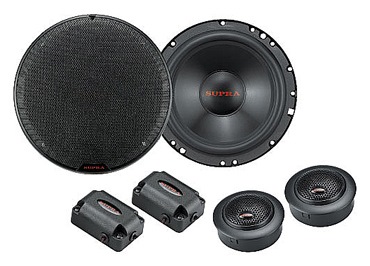

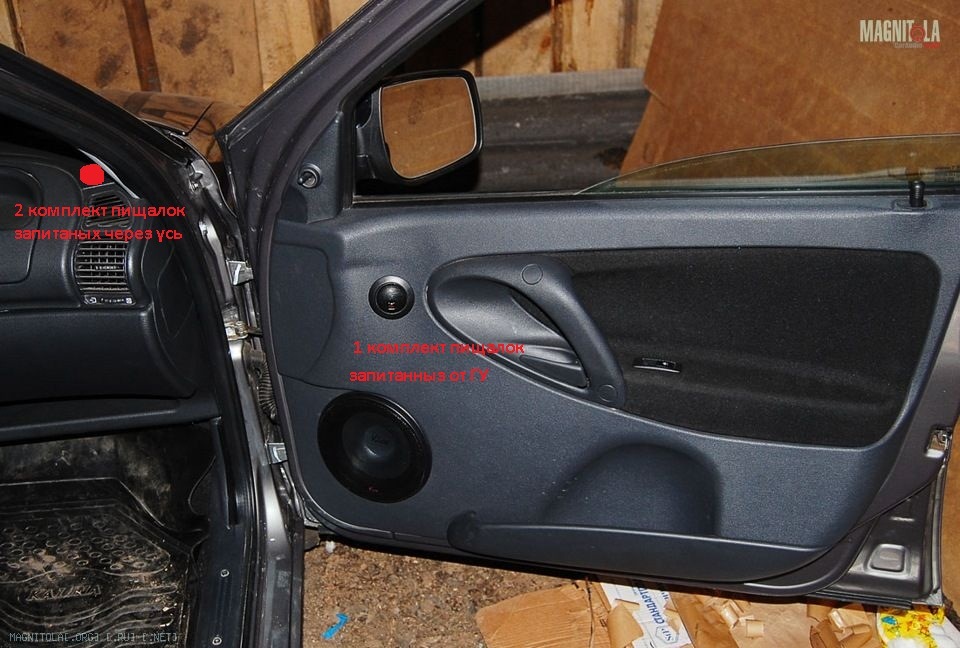

Сделал двухканальный фронт, второй комплект динамиков установил в короба под передние сиденья. В коробах установлены эти динамики, запитаны через усь без кроссоверов. А вот что установил в передние двери, компонентные 6" динамики с кроссоверами и пищалками запитаны от ГУ. Много от этих динамиков я требовать не буду, срез на ГУ будет на 100 Hz и для баса есть саб.

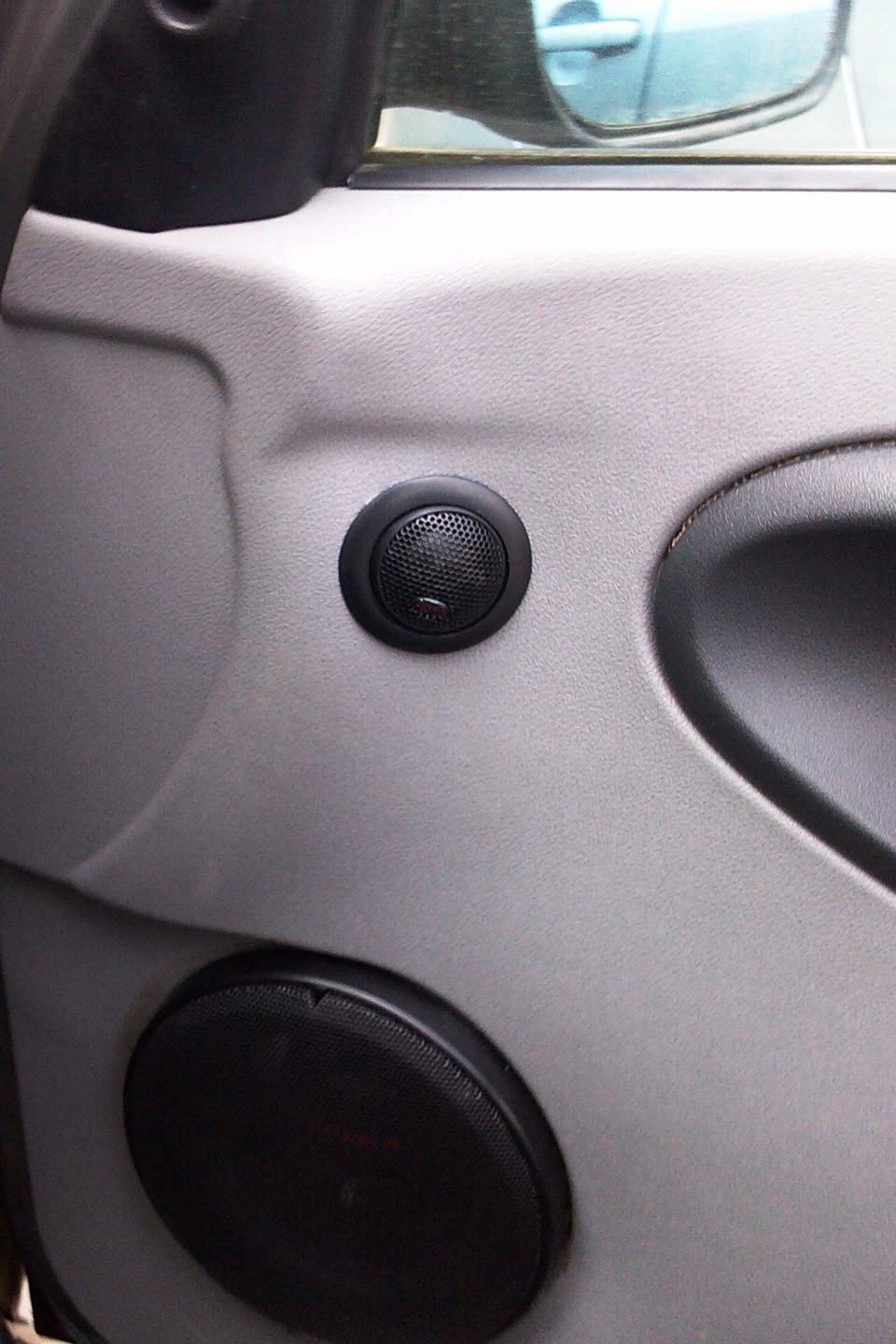

В интернете нашел фото интересной инсталяции пищалки в карту двери на калине.

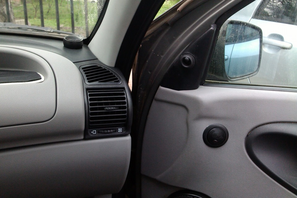

наверное установлю 1 комплект пищалок именно так, а второй комплект пищалок на торпедо около стоек с разворотом на лобовое стекло, что бы отражение звука было направлено на соседа.

у меня пищалки в саблю врезаны около стекла
перед окончательной установкой пищалок на двери попробуй открыть перчаточный ящик… может получится что при закрытых дверях, крышка ящика будет упираться в корпус пищалки.(есть горький опыт…)
спасибо. у меня щас дины установлены в передних дверях в подиумах и бордачок тоже открывается только на половину. как же тут всё компактно :)
