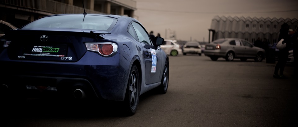

Ну и наконец, самое интересное — смотрите ниже на фото. Описывать не буду, думаю итак все ясно.

красиво вышло.ТЕхи как то теряются немного, чуть бы по шире!
ширина утяжеляет диск, они итак 6.5кг вестя. много =)
не быстра она оказалсь )
Субарян быстрее был, но мы оба еще улучшить можем.
2.00 она должна ехать!
в живую была шикарна. =)
какое время то?
2.06 со второй попытки, но она быстрее может.
ну после переднего привода думаю для тебя там вообще все по другому. так что думаю вкатаешься еще
да, сложно вначале будет
Колеса хороши! Поздравляю!=)
