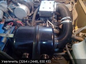

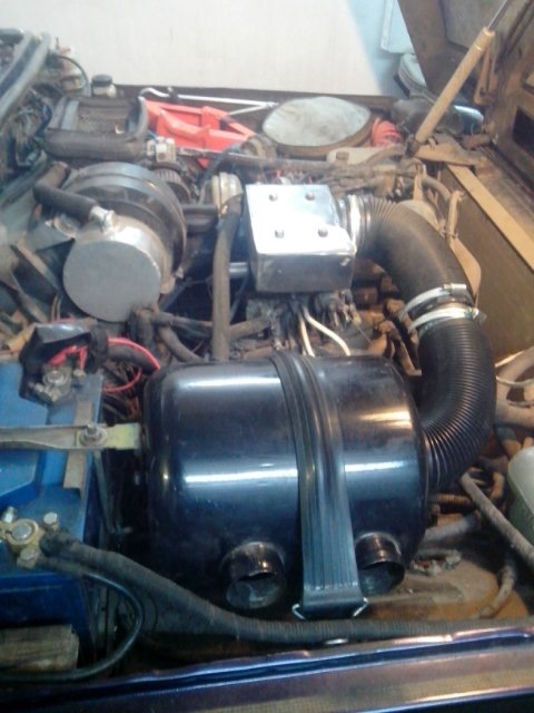

Заслуживает право на существование и модернизация забора воздуха + его герметизация (гидроизоляция)
Давно меня беспокоил этот вопрос. Как-то с самого начала хотел ставить черепашку от Москвича и фильтр нулевого сопротивления … было и такое )))
Я даже искал чугунные черепашки :) (даже такая есть)
Но все не хватило времени этим заниматься.
Зимними вечерами от "нечегоделать" решил поднять снова этот вопрос и воплотить эту модернизацию, улучшив ниФФке дыхание …, но поступил несколько иначе.
Для этого был куплен
1. фильтр ГАЗ 3110-1109010-10 (металлический)
2.Гофра для воздуха (вроде беховська или Опелевская) 2шт
3. Сантехнические уголки
4. Гофра на подачу подогретого воздуха
5. Хомуты, 4 длинных болта и многое по мелочи))))
Для начала выбросил старую "кастрюлю" вместе с фильтром :) Она уже не понадобится. Площадь рабочей поверхности которого в три раза меньше Газовського.
Со стали 3 мм был сварен короб карбюратора и подогнан по размерам + свормовал и приварил трубу для газов от сапуна
Шпильки с Солекса выкрутил и выбросил, а на их место вкрутил соответствующие по длине болты, которыми и прижал короб к карбюратору
Отверстия забора воздуха повернул наружу, чтоб была возможность подсоединить шноркель и сделать забор воздуха на уровне крышы
С помощью "фена" посадил сантехнические уголки на фильтр и пидеднав к ним "зимнюю" подачу подогретого жаровни стартера.
Дышать стало легче дышать стало чище и больше :) Динамика работы двигателя изменилась в лучшую сторону :) Результатом доволен
Со временем закончил ваять забор воздуха, вот и результат )))

Короб для карбюратора крутой! Наконец-то нашел на фото то, что хочу сделать — этот короб
форму можна сделать любую, как говориться на вкус и цвет)))
тоже такой ставить собираюсь.
Сделаешь отпиши обязательно! Как думаеш фильтр подружить с карбом ?

хотел такой фильтр поставить ещё на 2108. но под капотом места не выкроил. да и с переходником на солекс не всё было ясно. Ваше решение оказалось проще и надёжнее, чем то, которое изобретал я:)
стандартные шпильки выкручены а в место них болты прижимают всю конструкцию
А как банка закреплена?
