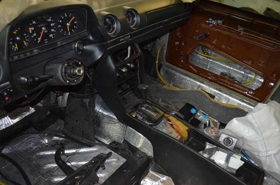

Вакуумный центральный замок:
До этого тыкался не мог подключить.
Немного включил мозги :)
Взял схему с елкас отметил всё цветным и вперед покорять ЦЗ.
Всё удачно кроме как. Кузовщики подрезали трубки :) подколхозил.
Скинул торпеду, сделал ревизию и на место.
За одно сменил везде лампочки.
Потолок повесил давно. Был один пришлось помучаться.
Занялся не сразу. Но сейчас заметна работенка :)
Осталось натянуть заднюю часть
Так же вопрос как прикрепить то место где люк (на фото красным)

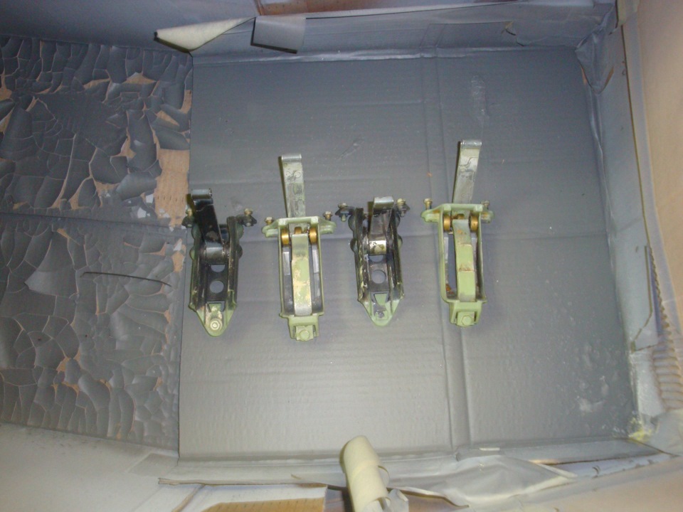

Мелочи:
Ограничители дверей
Зачистил
Покрасил в серый
Крепления сидушек. (подготовил на случай если новьё не придет)

то что ты отметил красным, это место прижмется планкой(из нержавейки на 4 болтах)
Ага вспомнил. Над было просто в мозгах покапаться :)

не знал про вакуумный цз. только про управление печкой до этого знал. а, и встречал на цедрике 96 года открывание задней левой двери нараспашку с помощью пневматики…
Вопрос: Во всех ли моделях W123 вакуумные замки?
Вроде да, и в 124
Пошло дело хорошо)
ЦЗ работает? А то я как не пытался свой сделать — все впустую. Замки работают сами по себе как-то, хотя все трубки восстановил…
Запущу движке узнаю :)
Хорошо, что вышло родной ЦЗ восстановить.
Да он и до этого работал :)
Я не верно понял, думал, что он не работал. У меня сейчас пневморегулировка фар не работает, как представлю процесс поиска неисправности, становится не по себе.
кстати когда морду ковырял заметил что у фар есть отверстия для пневма.
морда деланная и фары походу не родные. как можно проверить корректор?
Снять заднюю крышку фары и посмотреть есть ли блок корректора. Возможно прийдется фару вынуть т.к. иначе может быть не видно.
