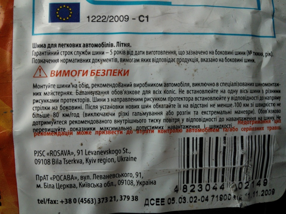

Прикупил пару новых летних резинок 205/55 R16 Premiori solazo Украиская резина (но дизайн Британский), такяже у меня стояла на передке, да и цена порадовала 5000р за пару.
