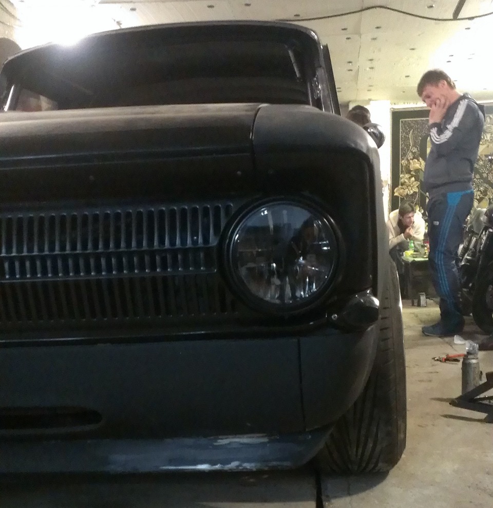

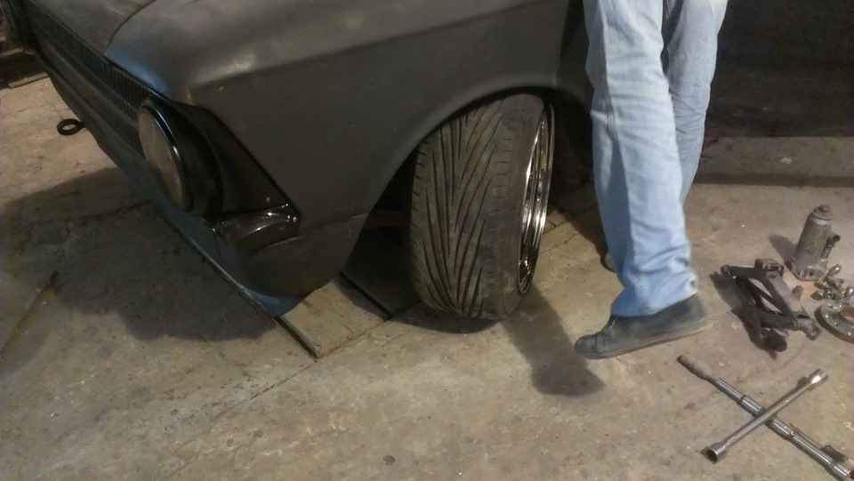

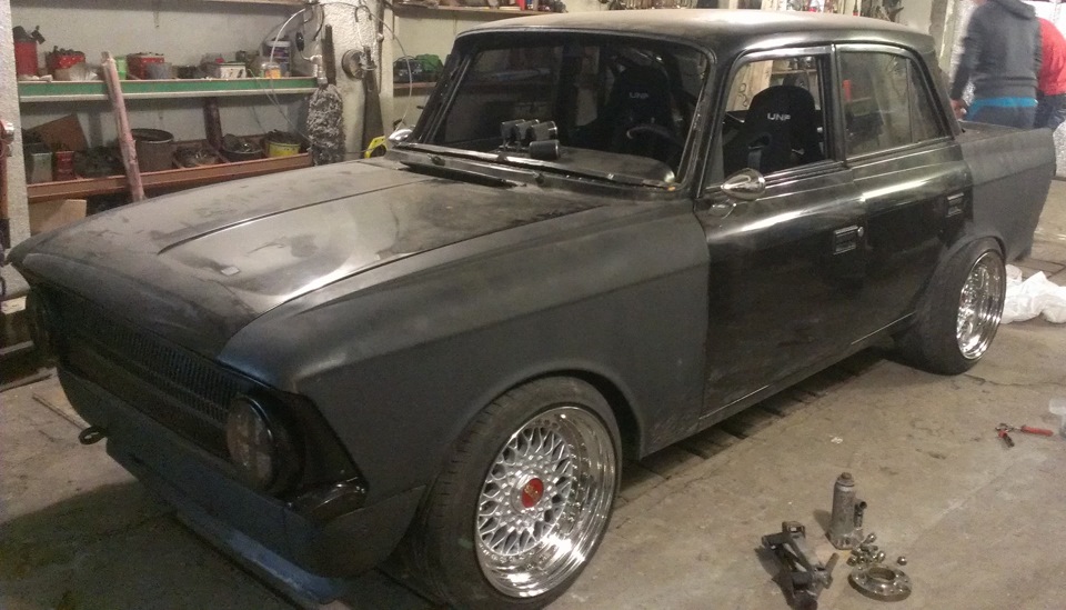

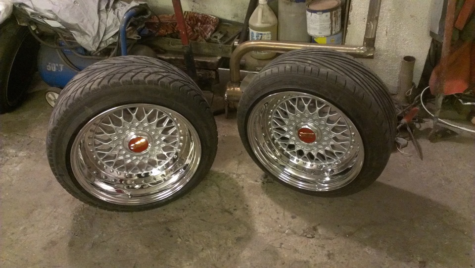

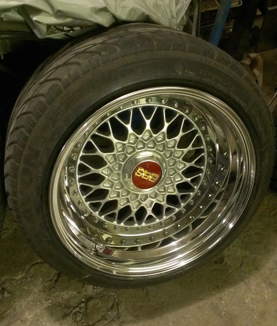

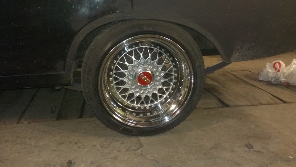

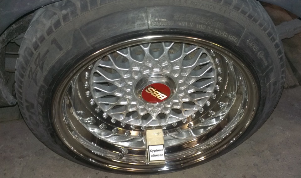

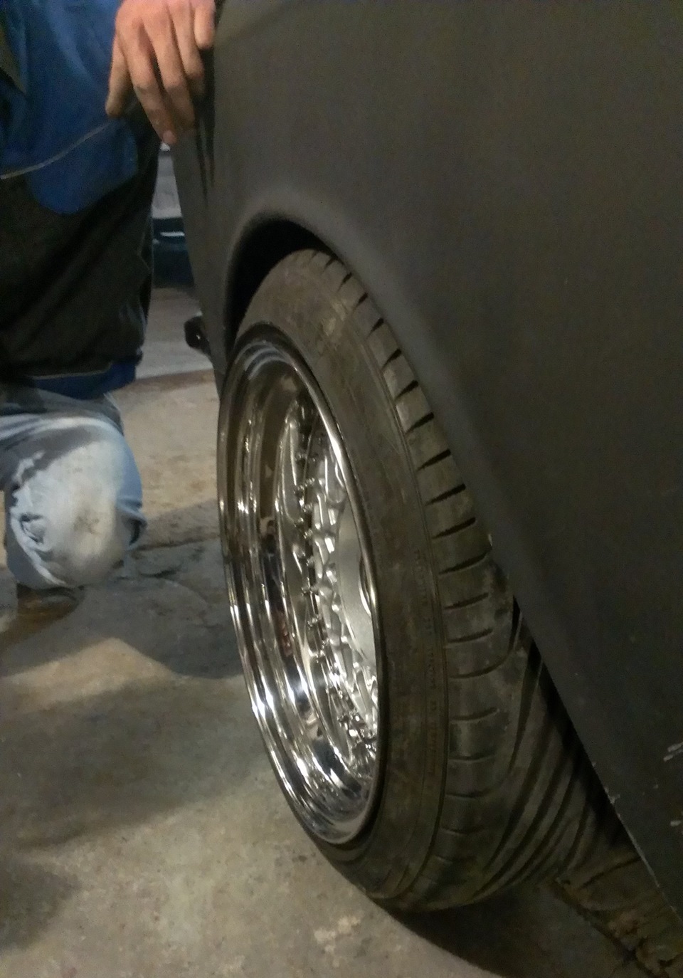

После приезда полок закинул диски Руслану на сборку. Было сделано:
-полностью разобраны;
-центра отпескоструены и покрашены порошком в серебро;
-отполированы болты, центральные гайки и колпачки на нипеля;
-собраны на спец герметик.

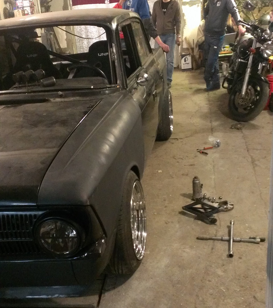

Хотел прикупить назад резину Goodyear Eagle F1 в размере 225/45R16, чтоб одинаково смотрелись колёса, но не нашёл (если у кого-то есть, с удовольствием куплю). Собирал диски на вулканизации Вулкан (по совету), остался очень доволен (спасибо мужики), сделали намного лучше чем на СКАТЕ+отношение к клиенту и его колёсам очень приятное, остался очень доволен. Ну а дальше рванул на примерку, уж очень было интересно и невтерпёж, хотя было уже поздновато. Извините за качество фото, мне если честно, было особо не до них, но смысл я думаю понятен. Как по мне. машина стала намного злее, то чего я никак не мог добиться от очень доброго внешнего вида 412-го, что скажете?

вопрос? а BBS на шпильки могут устанавливаться?
Как видишь на картинках, диски стоят на родных шпильках без проставок.
ты на гайки прикрутил?
bmw-mpower
а посадочные места диска под гайку подходят ?
Я тебе скажу больше, оригинальные гайки BBS точно такие же по размеру и рьзьбе как родные 412-е, если бы ты внимвтельно читал БЖ, то увидел бы!
читал твой бж но про гаики не нашол нечего .
bmw-mpower
а сори таперь нашёл.
Агонь! Во сколько вышли полки?

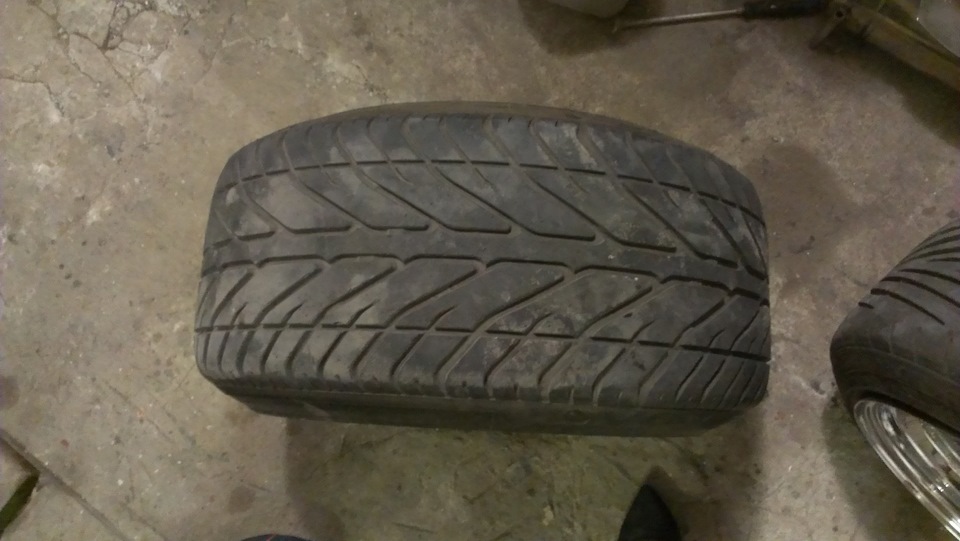

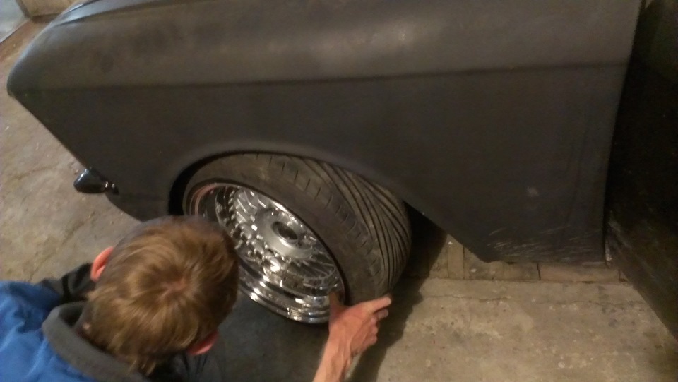

спереди обод диска к рычагу сильно близко?
поставил 7j диски с 40 вылетом + проставка 12 мм чтобы к стоковому вылету было и до рычага очень близко.

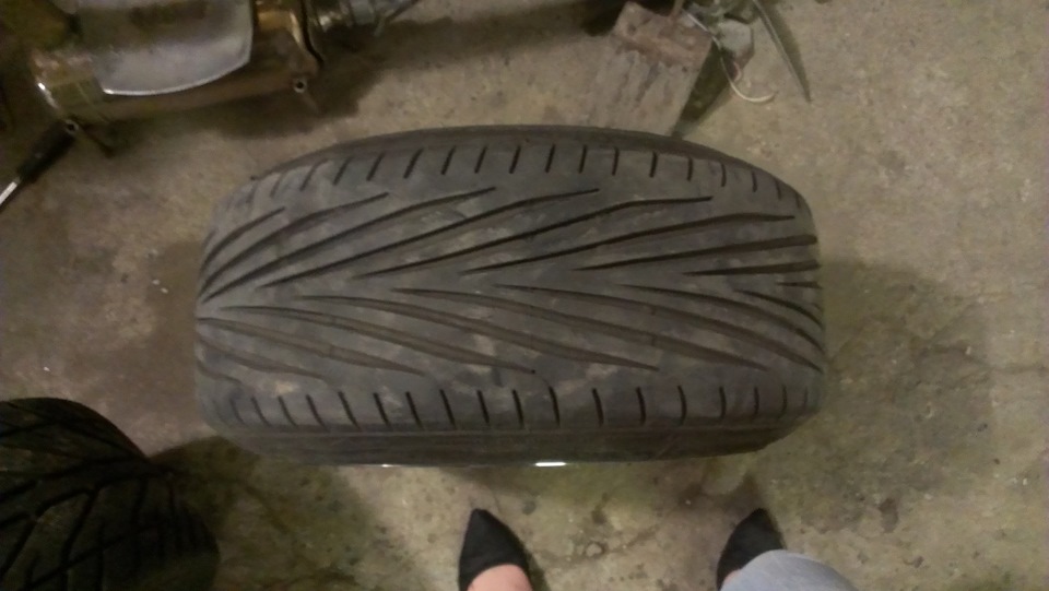

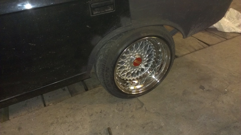

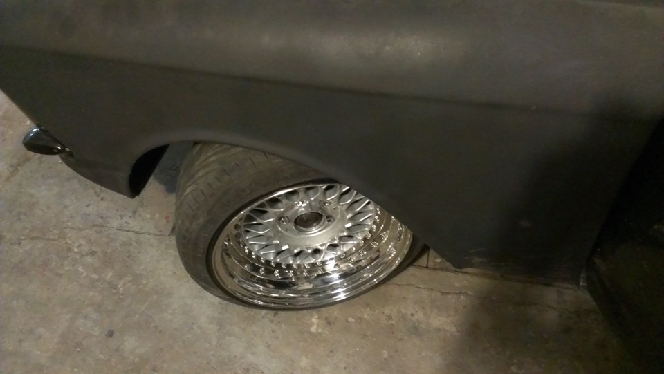

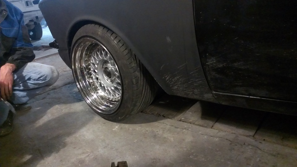

Еще раз посмотрел — много резины сзади однозначно.
колея задняя там 1379мм, у тебя 1237мм, у 30ки 1415.
меня смущает ступица BMW-ая 4*100, диски то 5*114,3 так что есть над чем думать. Паш, спасибо тебе за советы, организацию и доставку!
блин, надо искать япошку тогда узкую.
С блоком и нужной ширины тяжело будет найти, обмозговываю варианты сужения

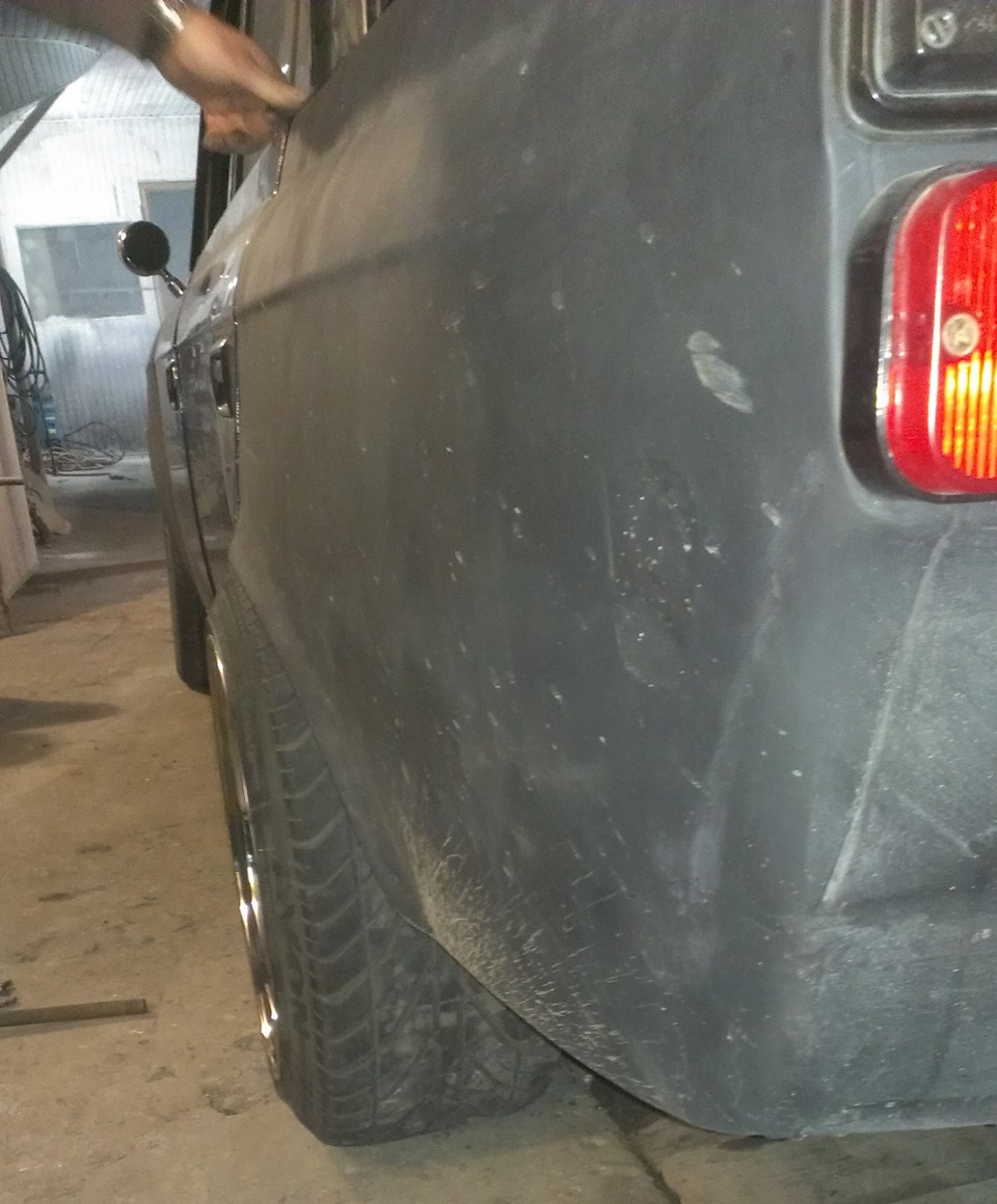

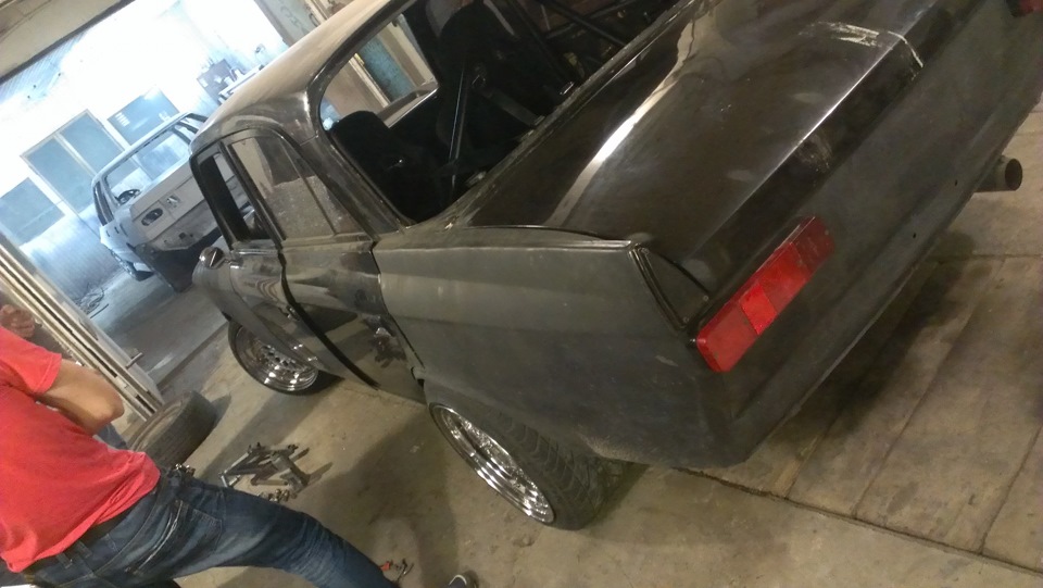

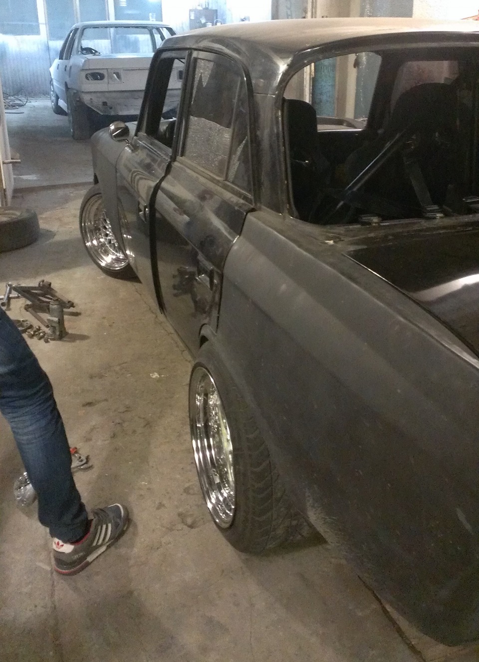

смотрится ваще круто .арки задние как будешь делать дверь тоже будешь резать ?

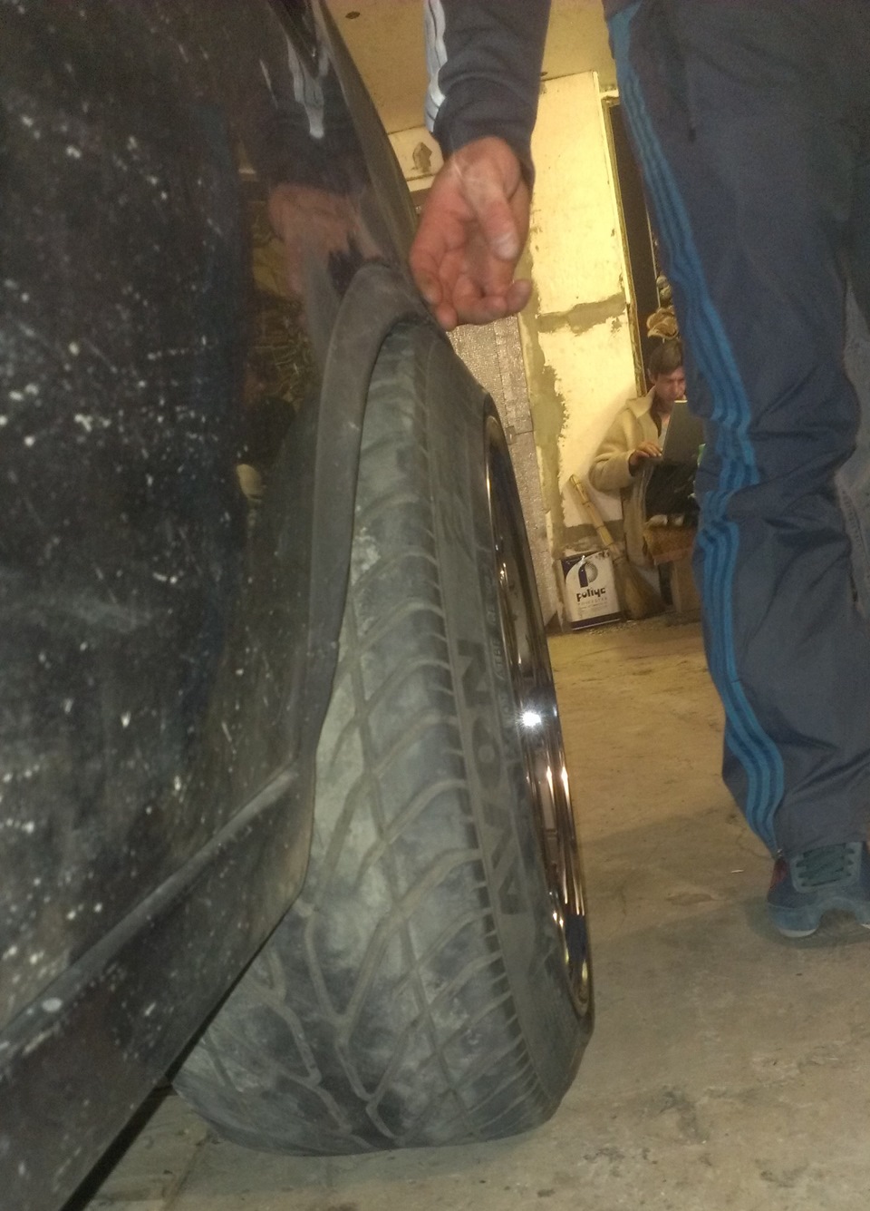

ну…да.3адняя арка умрёт быстро…
диски улёт!
Чего ей умирать? Это только примерка…

заднее крыло не трет?
Конечно же трёт-это же примерка!
