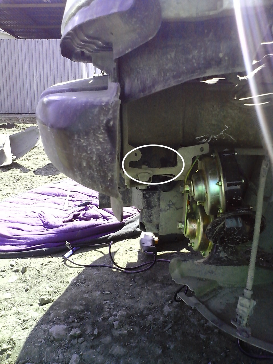

Наверняка множество ТУРоводов к сожалению сталкивались, ну или читали, про такую болячку как разбитые подушки радиатора и в следствии болтающийся радиатор!
Лично я не сразу понял в чем дело когда на не больших кочках спереди раздавался грохот и не понятное биение… Грешил на ходовку, сгонял на вибро-стенд в Челябе, диагност сказал "Стойки живые, резинки без нарекания, все пучком короче!"
Меня это не устраивало и Методом Научного Тыка, толкания и биения я нашел проблему, нижняя часть радиатора ходит в сторону ДВС примерно на сантиметр. При резком толчке раздавался жуткий металлический удар… Диагноз замена подушек, как раз старый хозяин отдал с машиной комплект подушек!
Изучив работу понял, что подушки менять — всё морду разбирать! Не согласен! Меня это не устраивало!
А тут как раз чистка кулера со снятием бампера и натолкнула меня на мысль!
Пересверлить крепление одной стороны подушки, тем самым наклонив подушку, прорезь поменяет свой угол и мы получаем радиатор не дергается и закреплен не мертво!
Всем спасибо!
Комментарии 2
только с одной стороны пересверливал ?
Да
