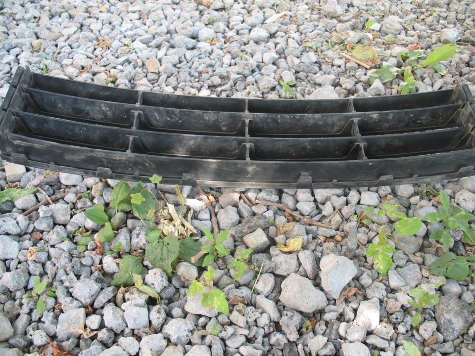

Этап 1 – снятие решетки.
Перед снятием решетки необходимо снять номер – иначе он будет мешать снять центральную часть.
Боковые части снимаются по инструкции и без особого труда. А вот центральная часть решетки снимается не без труда! На фото показано расположение 12 защелок (6 сверху и 6 снизу). Начиная с верхней левой и двигаясь по часовой стрелке при помощи ножа поддеваем защелки. Вставляем нож прямо в место защелки и поступательными движениями вверх-вниз тянем решетку в этом месте на себя. Делаем все аккуратно, т.к. запросто можно поцарапать бампер или повредить защелку.

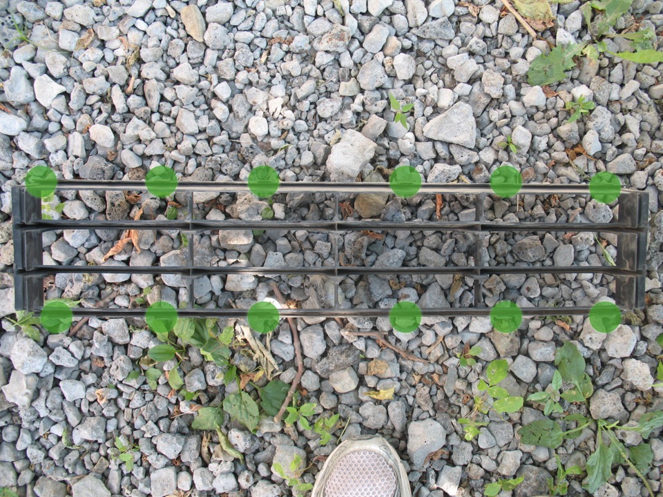

Сетка крепится к решетке в 10 местах: 6 на перекрестьях вертикальных и горизонтальных распорок решетки и 4 на местах вхождения горизонтальных распорок в боковые стенки.
В перекрестьях есть клинообразное раздвоение горизонтальных распорок, в них «перепонки». Вот в этих перепонках и ковыряем дырки, в которые впоследствии будут вставляться стяжки.
В месте вхождения горизонтальной распорки в боковую стенку у первой есть клиновидное раздвоение. Его нижняя часть наиболее подходит для создания в ней дырки!

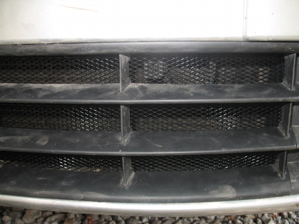

Как только все дырки сделаны, приступаем к вдеванию стяжек. Сначала вставляем стяжку в сетку, потом пропускаем через отверстия в решетке и затем уже вдеваем в сетку обратно и затягиваем. Стараемся пропустить стяжку через 1 ромб сетки, не более и не менее, т.к. тогда сетка не будет деформироваться, но в то же время плотно прилегать к решетке.
Этап 4 – монтаж решетки.
Готовую конструкцию визуально проверяем на симметричность и отсутствие очевидных зазоров. Вставляем решетку сначала сверху, потом снизу, аналогично тому, как снимали. Вставляем боковые части обратно. Любуемся своим творением!
