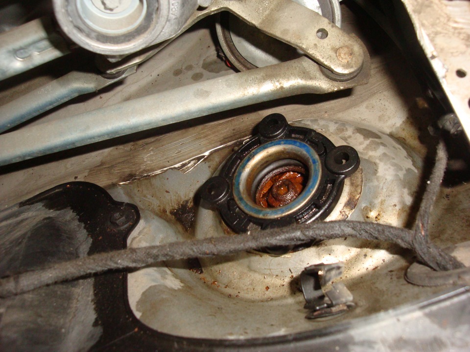

3. Снимаем пластиковые заглушки на опорных чашках стоек(у меня была всего одна и то не на месте
Страгиваем закисшие гайки на штоке амортизаторной стойке.
Стронули — до конца не откручиваем.

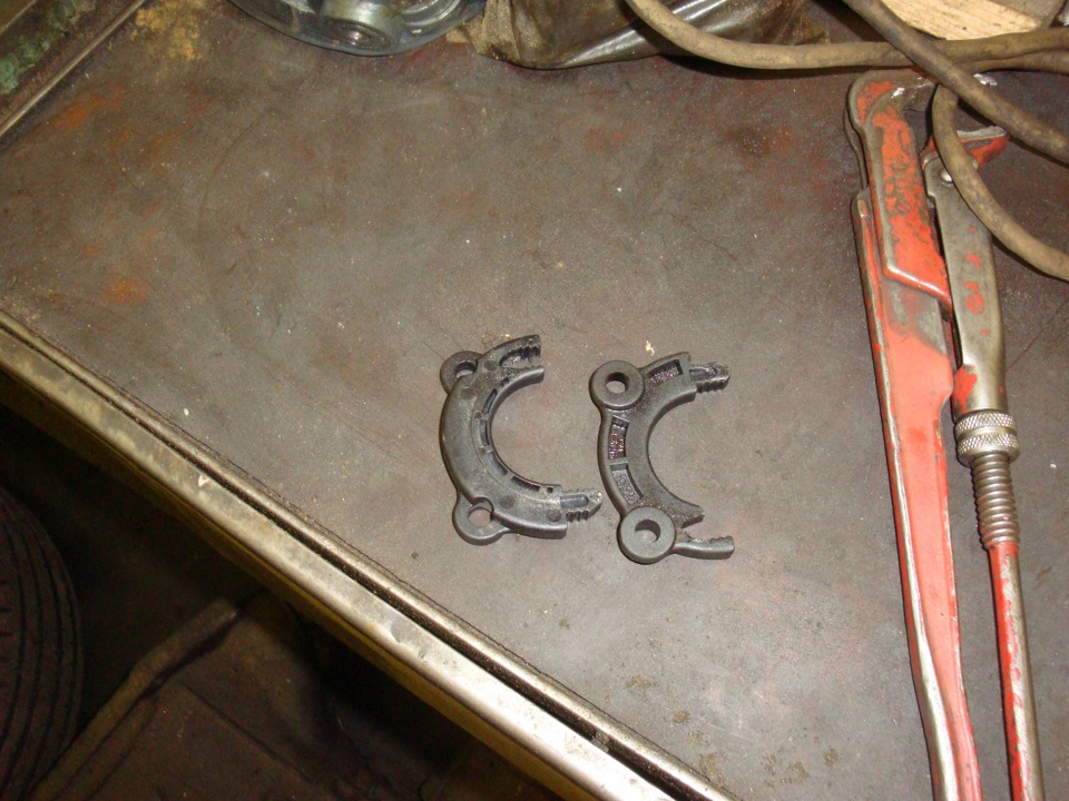

6. Снимаем пластиковые полукольца опорной чашки (из-под капота, две отвёртки). Если новых нет, стараемся не повредить.

9. Снимаем стяжки со старой пружины, снимаем с нижнего витка старой пружины пластиковый "кембрик", ставим его на новую, стягиваем новую пружину, ставим новые детали, собираем стойку. Дальнейшая сборка в обратном порядке. Пластиковые полукольца я защёлкивал каким то съёмником, на который давил с помощью "шведок"
Советую купить пластмассовые полукольца.сохранить их достаточно сложно.

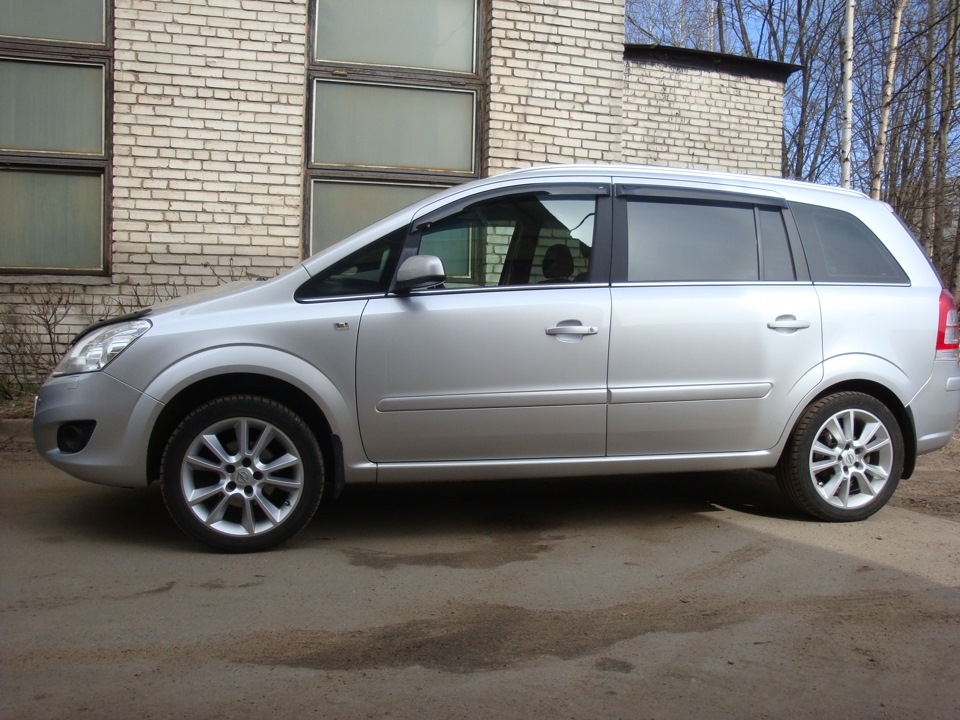

До поднятия авто мерил на зимней резине, по защитой было около 13 см.
Сейчас на штатном литье 225\45\17, просвет под защитой составляет 16,5 см.

Гайку стойки лучше откручивать когда уже стойка снята и пружины сжаты, иначе есть шанс сорвать шлицы внутреннего торкса на стойке, если гайка сильно закисла.

4шт: кольцо опорное амортизатора Opel 03 44 565

ЗдОрово! На фото вроде морда выше стоит.как я понял покупали только пружины+проставки (красные?) сделали (из какого материалла?). Пластиковые полукольца, какой номер?
Покупал ещё все гайки и болты, но понадобились только кольца

Проставки из любого металла, на форуме кто то из фторопласта делал.
