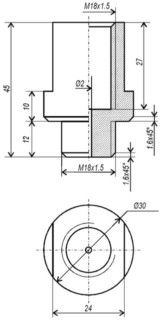

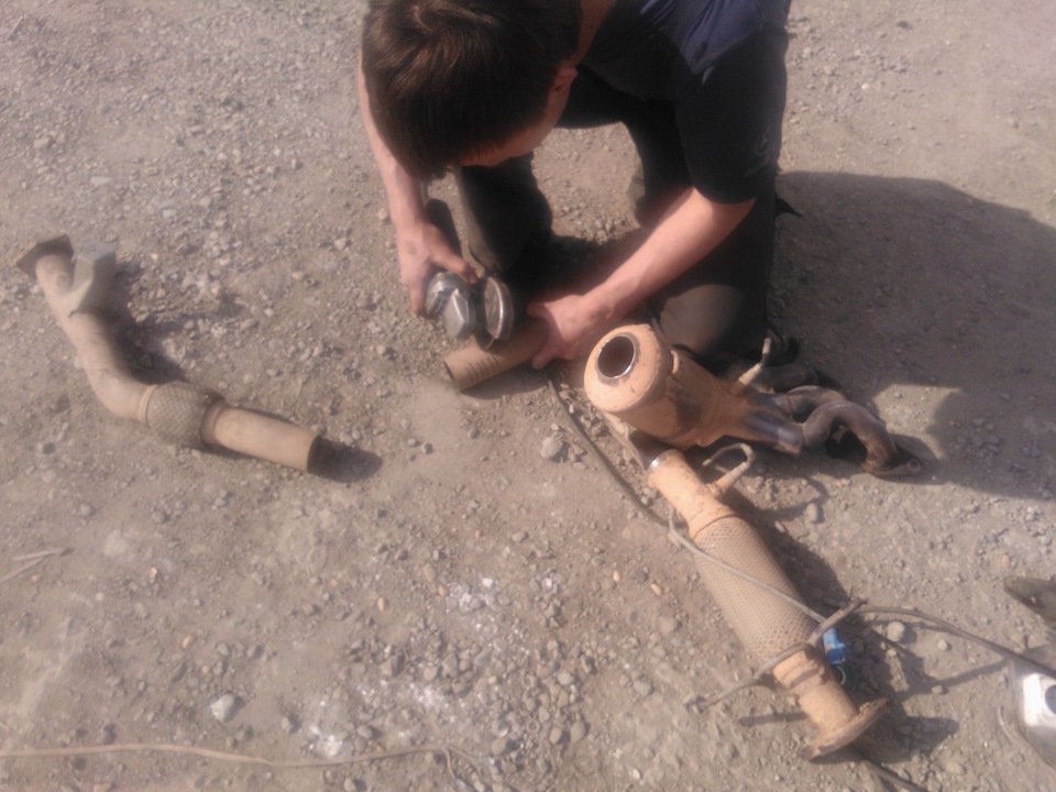

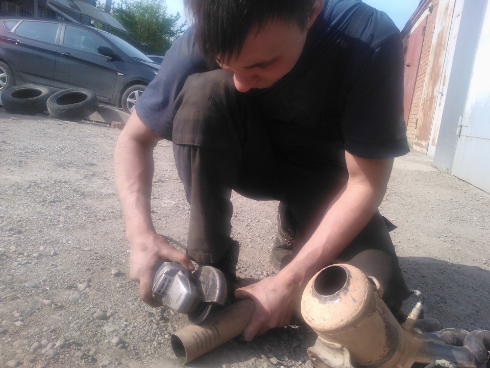

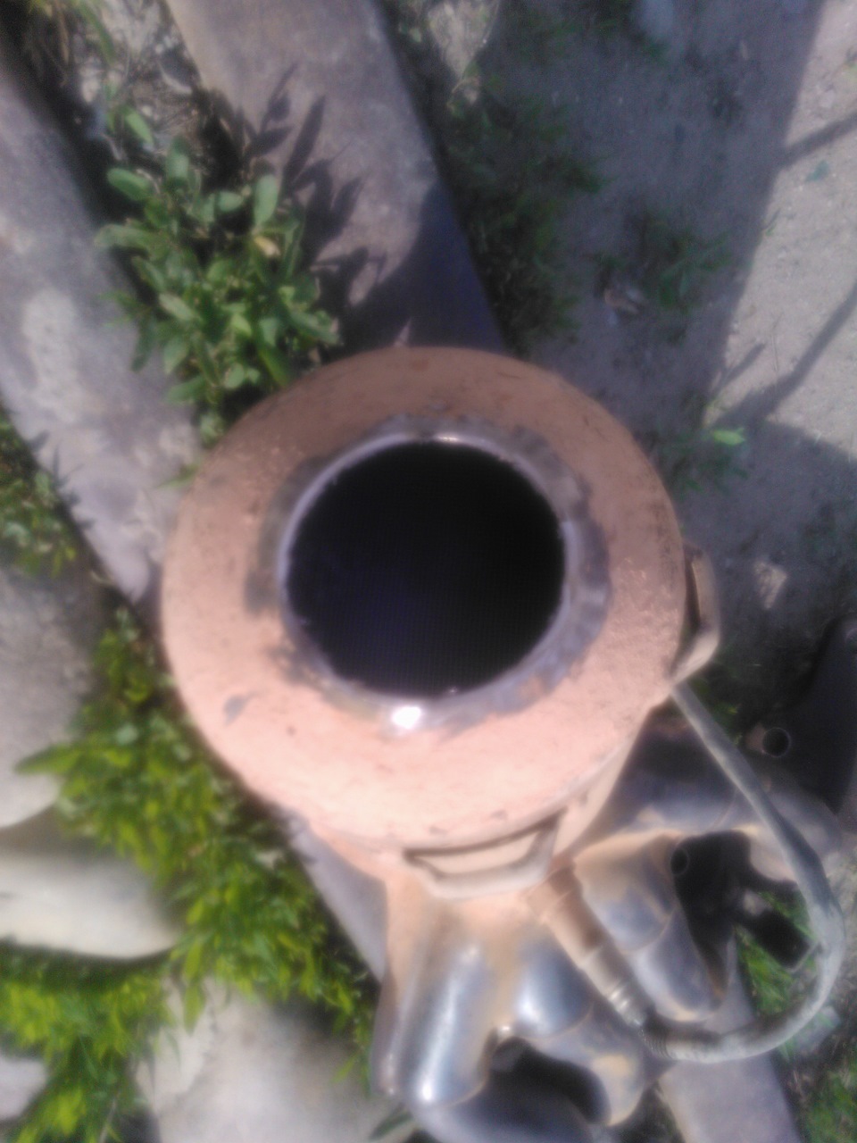

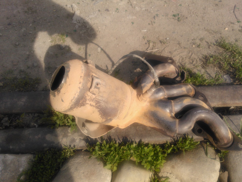

УЖЕ Второй раз загораетца чек ошибка p0420 ! (проблема с КАТОМ !)) РЕШИЛ УДАЛИТЬ ! НО НЕ ВСЕ ТАК ПРОСТО ! У ФОРДА КАТ СТОИТ СРАЗУ С КОЛЛЕКТОРОМ !
+ НУЖНО ГЛУШИТЬ ЛЯМДУ 2 ! НО ВСЕ ПОЛУЧИЛОСЬ !

привет. а где удалял кат и ставил обманку?
У ЗНАКОМОГО В ГАРАЖЕ ! ТАМ СЛОЖНОГО НИ ЧЕГО НЕТ !
супер надо попробывать, а тянет лучше или как
прирост есть но громко звучит . Нужно банку выкинуть и трубу варить . Будет как паук !

у тебя сейчас расход какой? и так не пойму тебе удалось обмануть систему или нет
Да ! Уже чек не горит ! Поставил обманку. Сейчас расход вернулся в норму 11 л
А есть более подробная инструкция или где посмостреть, и скажи как без него катается есть улучшения или нет и высвечивается ошибка или нет

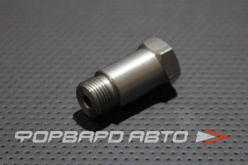

ЕСЛИ БЕЗ ОБМАНКИ НА ЛАМБАЗОНТ ТО ЧЕК ГОРИТ РАСХОД ТОПЛЕВА ПОВЫСИЛСЯ НА 4 ЛИТРА ! ВОТ ПОЧЕТАЙ СТАТЬЮ forum.amadeus-project.com/index.php?showtopic=121
А зачем этк деталь точить и куда ее вкручивать?
ПРОСТО ЕСЛИ ВЫБИТЬ ТО ЗАГОРИТЬСЯ ЧЕК ! ОШИБКА ВТОРОГО ЛЯМБАЗОНТА ! ЭТО ДЕТАЛЬ ЭМУЛЯТОР КАТАЛИЗАТОРА ! НАКРУЧИВАЕТЬСЯ НА ВТОРОЙ ЛАМБАЗОНТ !
привет. подскажи пожалуйста, если моя машина перепрошита под евро 2, у меня эта ошибка второй лямды выскочит при выбивании ката или нет?
Привет. Нет не должно быть . Только евро 3и4
