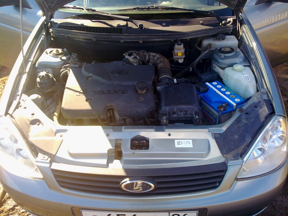

В общем столкнулся с такой проблемой: автомобиль может запуститься без проблем, потом обороты начинают даже не плавать а скакать с 500 до 1 500. Бывает и такое что на ходу просто обороты не сбрасываются, а начинают расти. пытался решить проблему самостоятельно, сначала поменял датчик положения дроссельной заслонки, вроде проблема решилась, но через двое суток снова тоже самое. Затем решил сменить регулятор холостого хода — безрезультатно.
Далее уже решил что проблема с дросселем, прикупил баллончик с жидкостью для чистки карбов — все отчистил, все как с завода. Все стало хорошо. Я уж стал думать что я спец по находке причин дурного поведения автомобиля, но не тут то было, в тот же день все вернулось.
В чем может быть болезнь, что могло произойти с автомобилем?
Диагностика не чего не показала, как только приезжаешь на диагностику, все работает четко.
РЕБЯТА, ПОМОГИТЕ, ЧТО НЕ ТАК?
