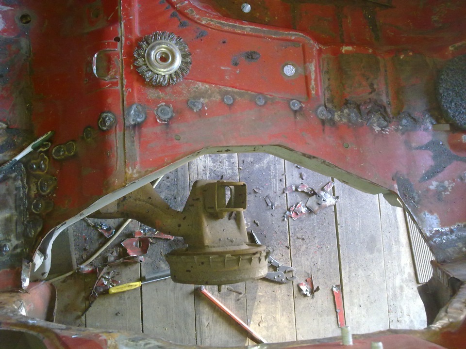

Теперь нам нужно заменить левый задний стакан (арка внутренняя левая 2108-5101241). Ставим автомобиль ровно на жесткие упоры, подпираем балку, снимаем колесо и стойку. Отрезаем остатки старого стакана. Зачищаем и рихтуем привариваемые поверхности. Грунтуем их раз(реактивный), грунтуем два(обычный).
*Сложности возникли при примерках стакана. Всовывать и, особенно, вынимать его было не удобно. К тому же ближняя к переду кромка стакана по задумке АвтоВАЗа должна быть приварена к усилителю порога (в этом есть логика дополнительного ребра жесткости). Это уже было невозможно сделать и пришлось эту кромку наполовину срезать, а вторую половину выгнуть в сторону арки на 90 градусов. Даже после этого примерка стакана требовала определенной сноровки).

Зачищаем все привариваемые поверхности до металла. Обрабатываем их все преобразователем ржавчины.

Место под стакан после обработки преобразователем ржавчины. Получается как бы слой белой пыли после обработки. Счищаем ее всю. Получается блестящий металл.
Грунтуем реактивным, а потом обычным грунтом верхнюю часть посадочного места стакана.
Также грунтуем и кромку пола только со стороны внешней арки. Продолжение в Ч.2

Вопрос, как избавился от остатков стакана, там где он точечно приварен?
скорее всего высверливал!ну я думаю лучше как нибуть их болгаркой выбить от туда, а то высверливать за*бёшся)
Volgowood
счищал точки сварки болгаркой — верняк
