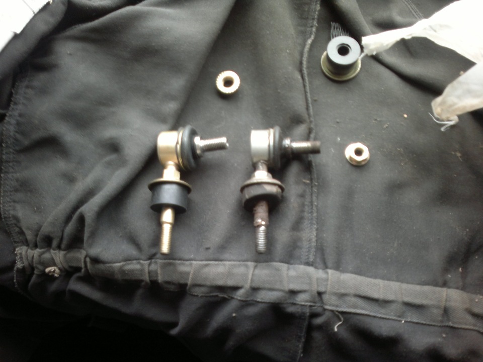

Заменил стойки переднего стабилизатора.

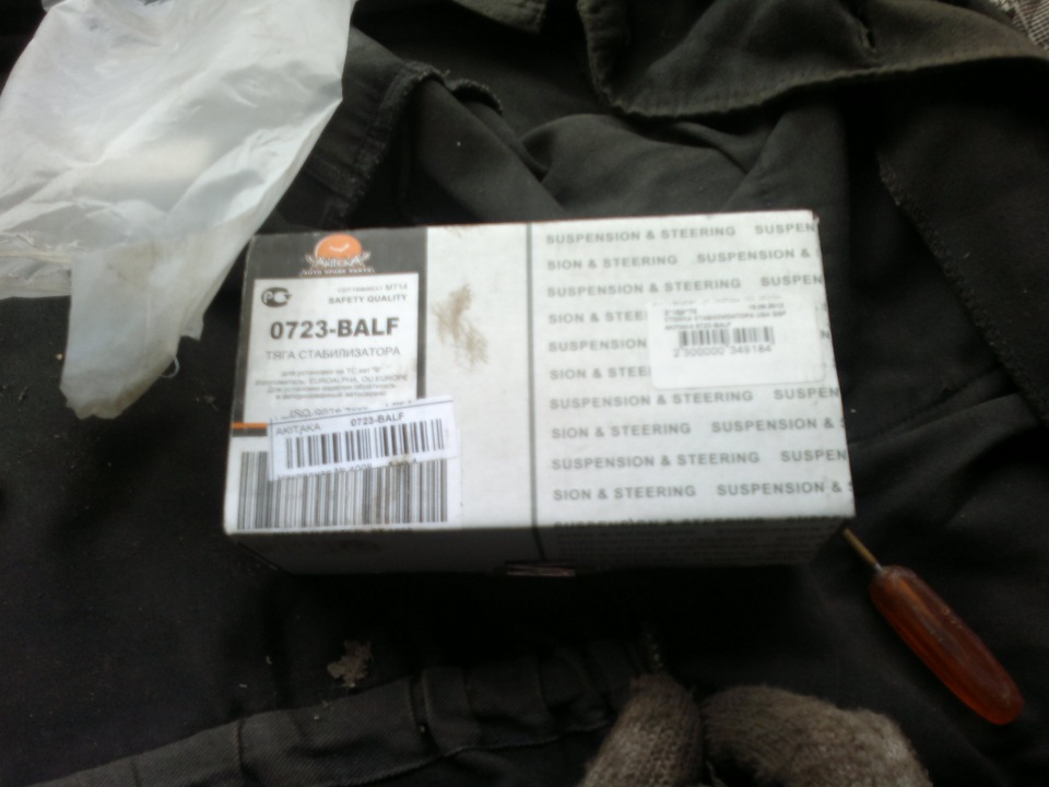

Код оригинальной детали: 46630-58J00. Цена 800р за штуку.
Нашёл замену оригиналу: 0723-BALF. Цена 350р за штуку. Продаётся в сборе, вместе с шайбами и резиновыми втулками.

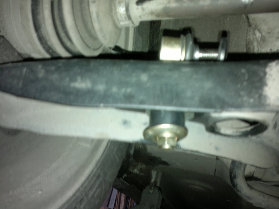

Меняется очень легко. Потребовалась только яма. Домкрат не нужен, и колесо снимать тоже не нужно.
Инструменты: 2 ключа на 14, шестигранник, ключ на 13, ключ на 12.
Порядок замены:
1. Открутить сначала верхнюю гайку с помощью шестигранника и ключа на 14.
2. Открутить нижнюю гайку двумя ключами на 14.

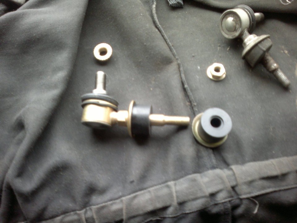

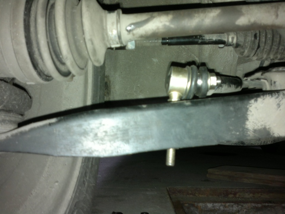

3. Вытащить стойку стабилизатора. Оставить от неё только среднюю шайбу, её в комплекте с новой нету.
4. Вставить новую стойку стабилизатора и прикрутить сначала верхнюю гайку с помощью шестигранника и ключа на 14.
5. Затем прикрутить нижнюю гайку ключами на 12 и 13.
Резиновые втулки и шайбы поставить в точности как на старой стойке.

В данном описании об этом речь и идёт. Про стойки стабилизатора. На разных авто они по разному и выглядят. На вагончике они такие. Оригиналы конечно брать не стоит, цены ужасные. Код детали их неоригинальной замены на фото, может есть ещё какие-то, но я выбрал эти.
