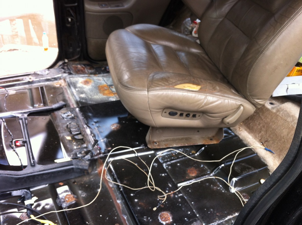

Ну вот и прошли выходные. результат такой:
высверлили два болта крепления катушек ремней безопасности, потому как до того были сломаны 4 торкса Т50, а болты не стронулись и сместа.
вообще насчет этих болтов могу сказать что это просто ЖЕСТЬ! точнее калёная! на высверливание одного бота ушло 12 сверел разного диаметра горят и тупятся на ура.
второй было решено пока не высверливать а после съёма ковролина приваривать гайку к нему и выкручивать, результат будет или сегодня или завтра.

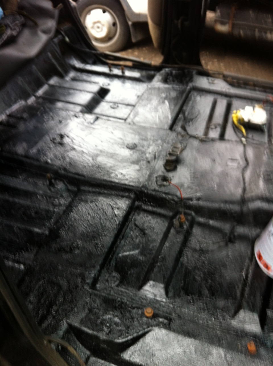

Ну и был заантикорен весь пол. Мастика body 930 разбавлять не стал банки хватило на по без багажника.

Если Вы про длинные задние, то я срезал верх болгаркой, снимал пластик, а потом газовым ключом окручивал.
Ну вы, блин, даете! Эти болты чтобы высверлить надо быть мегаупертым! Респект!
