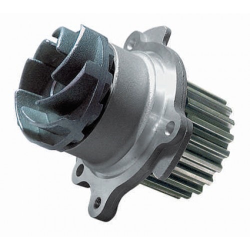

Заменил помпу тза премиум после пробега на ней 10 000 по причине большого люфта, после демонтажа замерил биение микрометром часового типа, радиальное около 0.65мм, осевое 0.45мм что очень много даже в сравнении со старой помпой прошедшей минимум 30 000 и имеющей биение 0.35 и 0.2 соответственно

на 126 моторе зуб на ремне другой формы,
я в курсе)
нельзя от двенашки ставить. там зуб другой. у меня изза разницы зуба шум был хорошо хоть на малом пробеге поменял помпу на приоровскую.
Вобщем опасно от 12хи на приору помпу ставить
если весь грм 12й не опасно )
а)тада лан)
