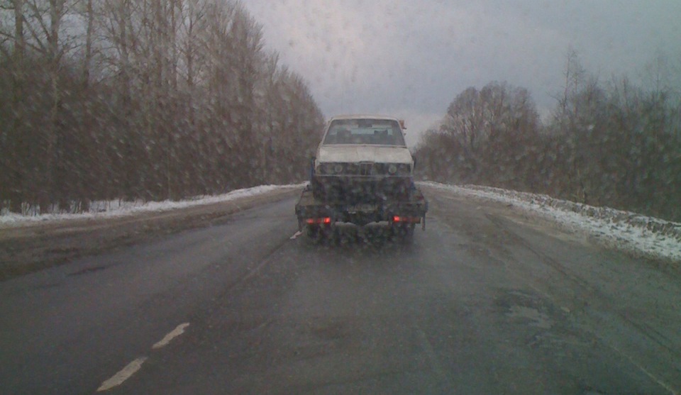

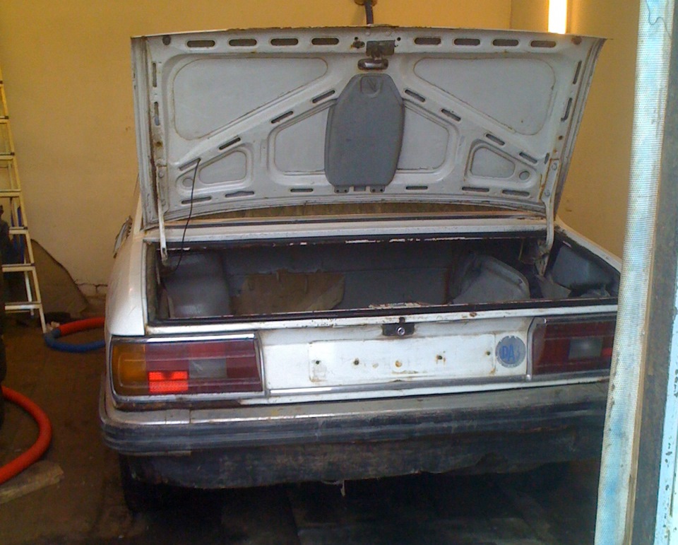

Утащили беляка на дербан в гараж. Беляш стоял по колено в снегу, но спасибо эвакуаторщику, вытащил))
По-тихоньку начали его разбирать, нужны донорские запчасти на зелёнку.

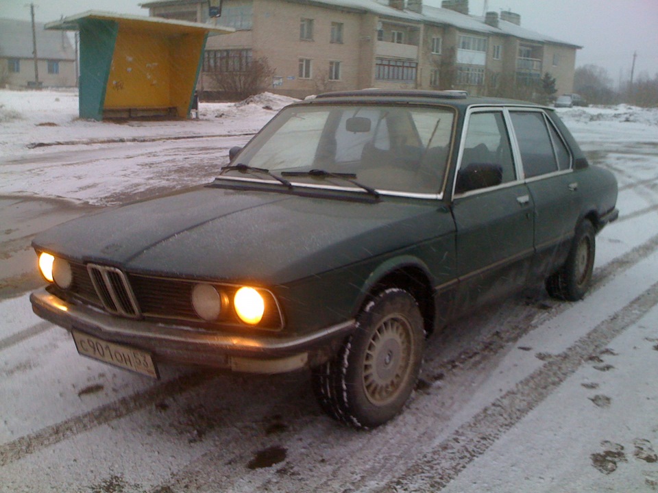

Зеленка уехала в др гараж. Что бы первично выяснить в каком состоянии кузов, загнали машину на развал. Ужаснулись, ни одного красного значения, машина куда то уехала, толи в кювет, толи ещё куда, передний правый угол упал и вытянут наружу, заднее правое колесо уехало в салон куда то!
В итоге, к данному моменту мы поменяли, передний подрамник, рычаги, стойки стабилизатора, отпилил пружины, выровнили морду, поменяли заднюю балку с рычагами, поставили нормальные стойки, пружины, выровнили заднюю часть, поставили колёски от 34ки на разъезды по гаражам…
В воскресенье был сбор bmw клуба ВН, ездили на покатушки…машина стала ехать более менее прямо, и даже до 80 разогнался, мотор стучит жутко, масло льёт ручьём с калена, но она работает и даже как то передигается)))
