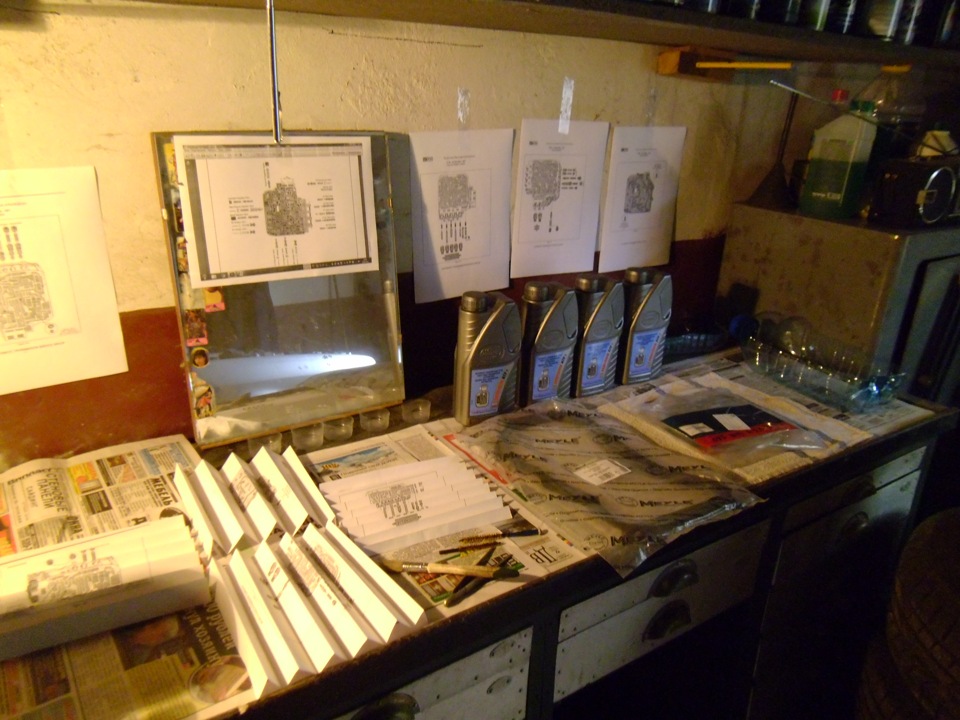

Так, для издевательства нам потребуются:
— прямые руки и гараж с ямой
— масло трансмиссионное (привезли из Германии 4 банки по 1.06 литров, вот описание pentosinoil.ru/index.php?…=article&id=72&Itemid=132)
— фильтр акпп (топран 108 751 786)
— прокладка поддона акпп (майли 100 321 0007)
— 2 литра бензина для промывки
— маленькую кисть для чистки

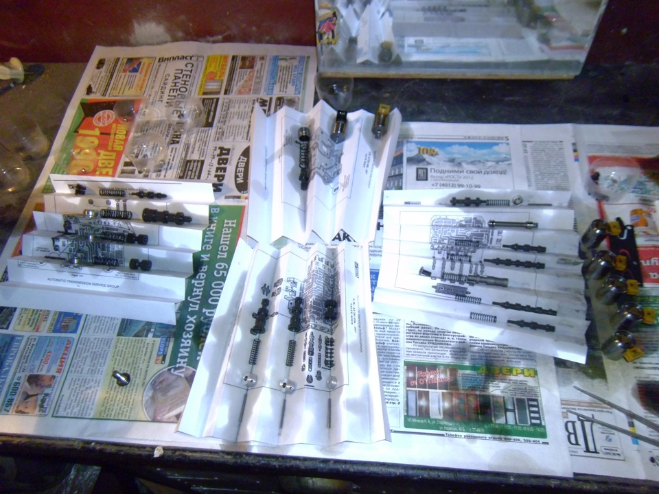

— пинцет для извлечения плунжеров и пружинок
— ёмкость в виде тазика для промывки
— одноразовый шприц для промывки клапанов
— набор крутилок и вертелок
ну и быть готовым к большому срачу, т.к. дело будем иметь с большим количеством масла из акпп…
Готовим рабочее место…

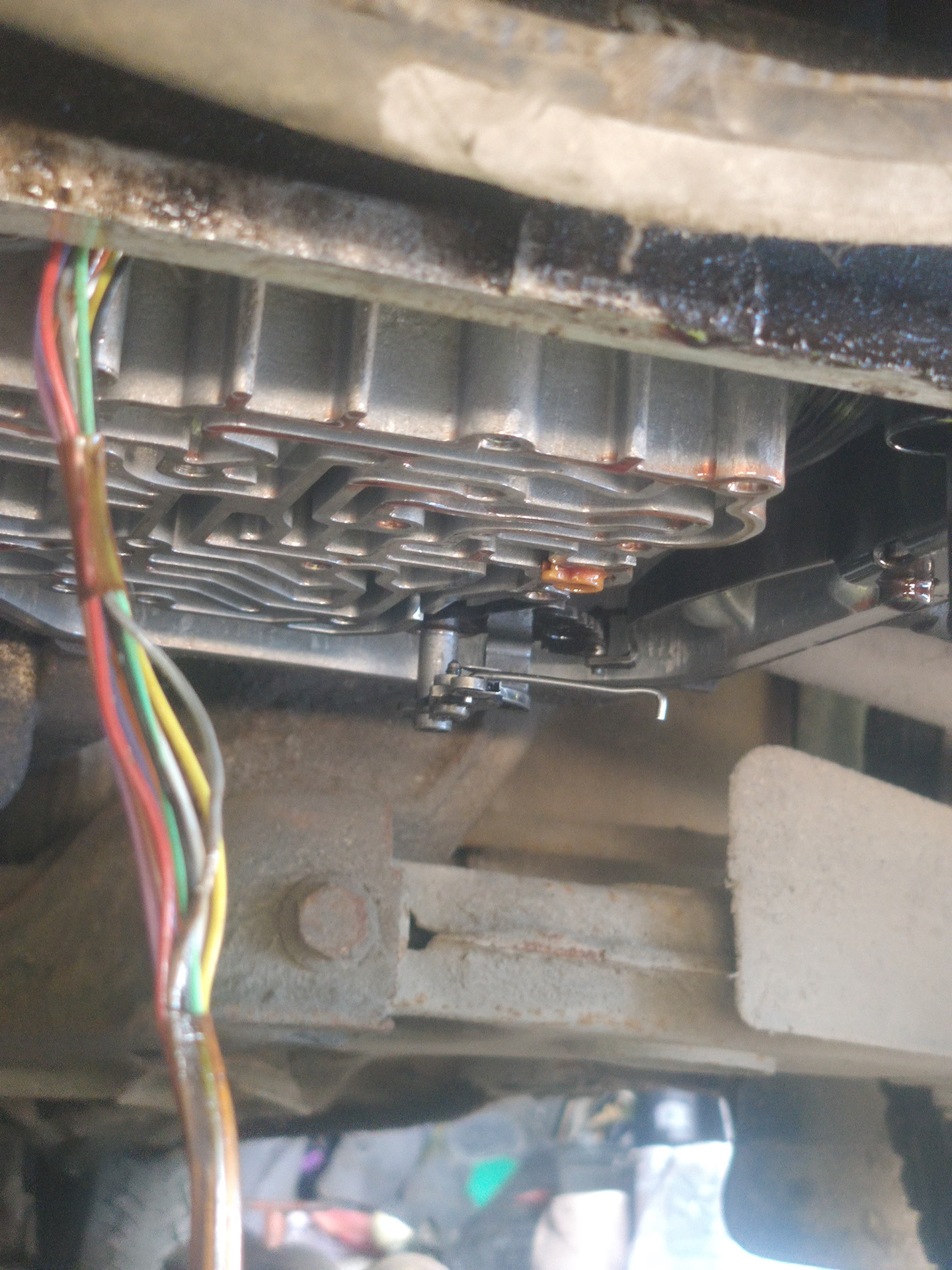

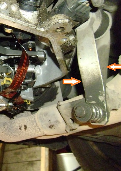

Выкачиваем "грушей" из трубки щупа всё возможное масло и снимаем поддон…
Откручиваем порядка 14-ти болтов под шестигранник, и один болт разъёма "косички"…

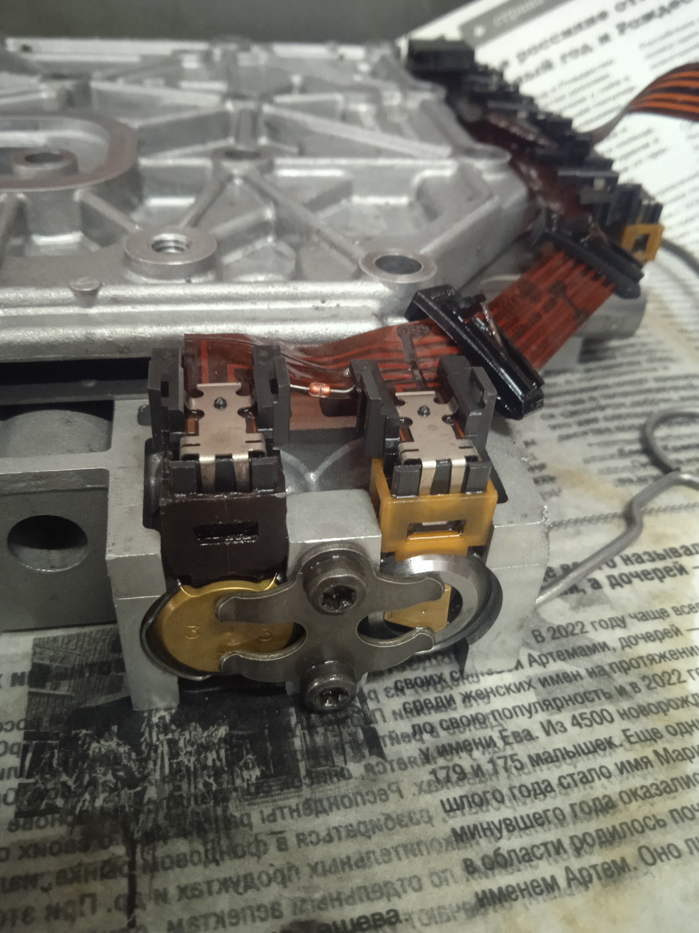

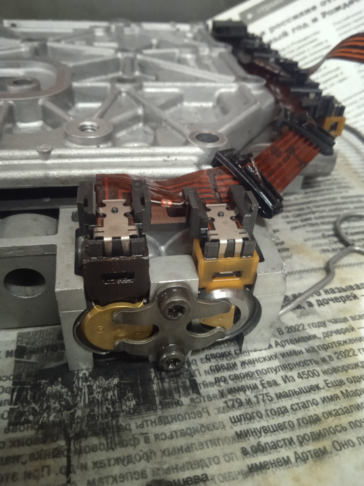

АККУРАТНО, отсоединяем шлейф(косичку) от клапанов… Если не аккуратно то можно попасть на 200$…

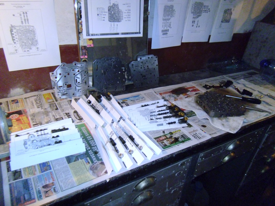

Снимаем нижнюю часть придерживая пластину

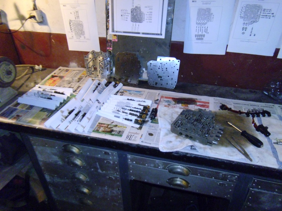

Рассоединяем нижнюю часть и пластину…
Откручиваем два болтика и снимаем верхнюю пластину…
Запоминаем расположение вот этих шариков в "теле" гидроблока…

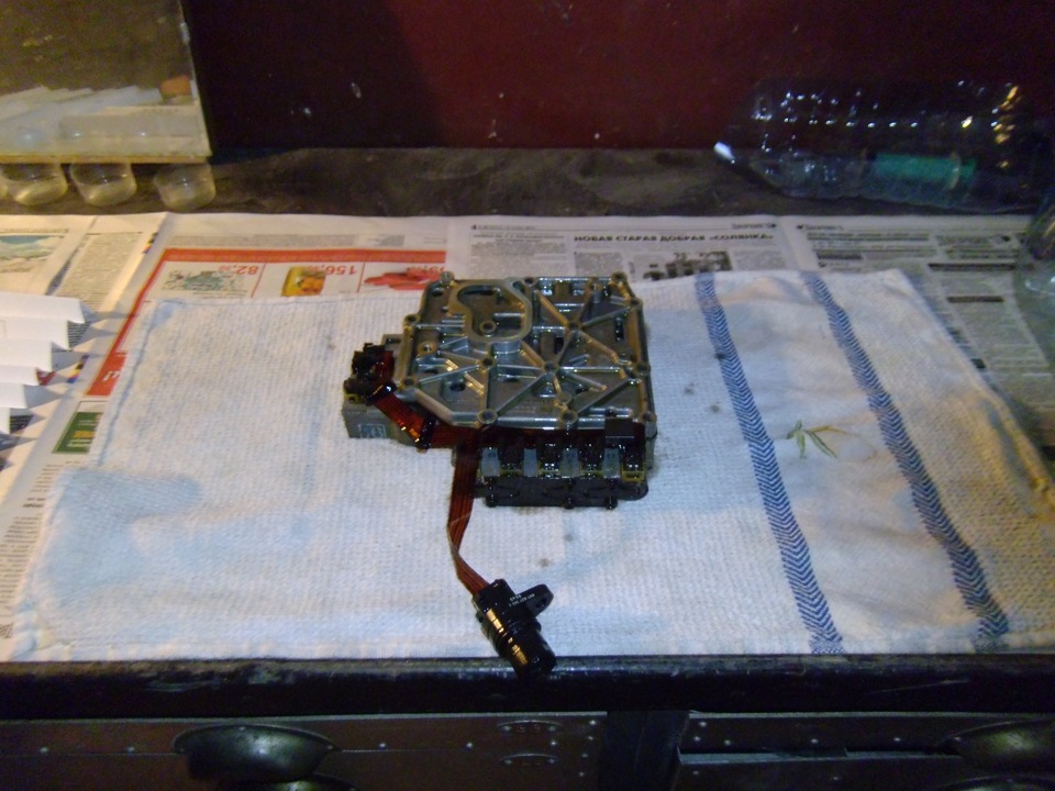

Ну вот она родимая, с потрахами наружу…
Всё промываем в бензе… продуваем…

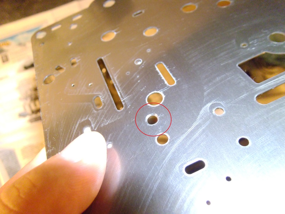

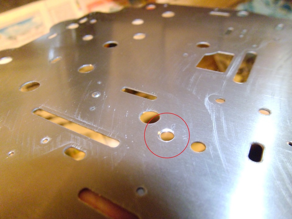

Ещё обнаружился набой шарика на нижней сепаратной пластине… Пружинка под шариком просела немного в сторону, вот вам теперь элипс на его посадочном месте… Убрал набой аккуратно нулёвкой, но вот "элипс" убрать не получилось до конца…
Собираем всё в обратном порядке…
Обратите внимание что в мануале есть неточность в порядке сборки одного плунжера и пружины…

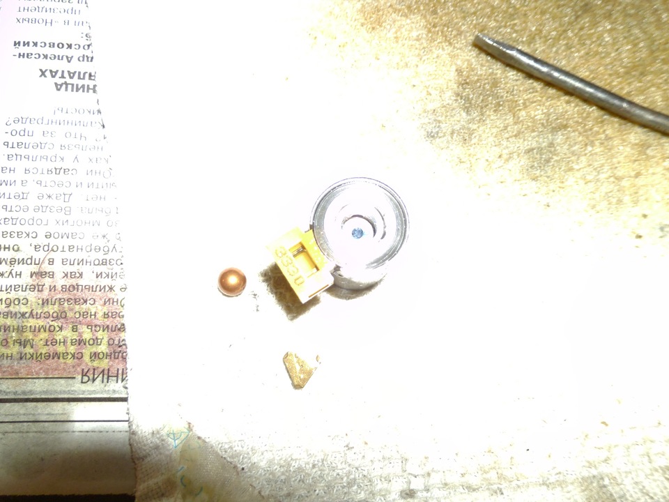

Брат подскажи пожалуйста как ты разобрал солинойд!
Тонкой отвёрткой продлеваем треугольник…
Спасибо, думал может подскажете.
даже как-то не удобно перед вами…
Чем только не пробовал, не в какую не один не идёт. Спереди есть 2 усика, отгибал, всё равно не идёт.
vwts.ru/akpp_096_solenoid.html
OTTINGER
Я не Марат Башаров и это не "Битва экстрасенсов"… у меня легко отсоединилось…
Что именно нажать на разъемная чтоб их снять, гидроблок у меня снят. Именно разъемная на соленоида, а не общим
Й.
там простой без защелок двухконтактный разъем на каждом клапане, я вытягивал узкогубцами
Не могу снять шлейф с клапанов, куда там надо нажать чтоб вытащить?

Дружище, подскажите, куда эту проволоку девать нужно?
это тяга…
AlexMizyakin
Привет.Посмотрите внимательно при установке гидроблока, она должна цепляться в отверстие плунжера который будет прям рядом.

интересно, а где-нибудь такую пластинку новую нафрезеровать можно, чтобы эллипсности небыло? :)
Весь нэт облазил, не нашёл. Как вариант разборка, лазерный станок или разсверлить это отверстие но придётся устанавливать новый шарик с чуть большим диаметром… Ещё как вариант взять сверло по металлу на 10 и слегка срезав кромку выравнить посадочное место для шарика (скруглить элипс), чутка растянуть пружинку…
думаю, что кроме новой пластинки других решений нет… вообще блок клапанов новый можно заказать около 25 рублей… наверное самый надежный вариант :)
к стати, у тебя какого года машина? у меня в коробке шлейф из проводов …
Пластинка нигде отдельно не продаётся, только в сборке гидроблока, а это аж от 25килоруб до 37килоруб… Мда, акпп -это дорогое удовольствие =(((
я в курсе ;) ты меня не совсем понял — нужно искать, где ее сделать ;)
Я понял! Надо искать…
