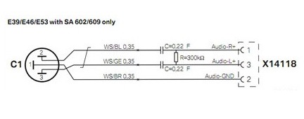

Для начала покупаем провод с разъёмом mini-jack 3.5 (в моем случае это был провод папа-мама, мама обрезается и паяется на плату); два конденсатора на 0.22 мкФ; резистор 300 кОм; платой служил кусок тонкого текстолита.
Далее собираем все согласно следующей схеме:

Вынимаем монитор, на косе, идущей к нему, видим такую фишку, ето и есть разъем X14118, это и есть AUX вход.
Подключаем к ней собранную плату.
Коричневый — земля.
Желтый — левый канал.
Черный — правый канал.

При нажатии кнопки MODE будут поочередно появляться: FM, CD, TAPE, AUX.
