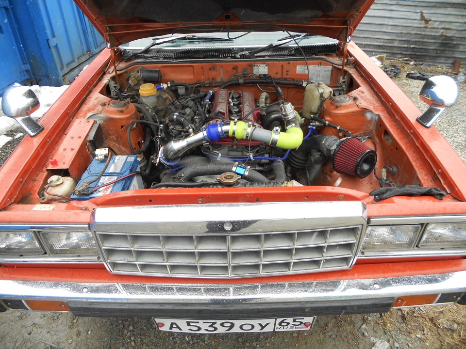

В данные дни у меня миссия собрать по быстрому машину и перегнать своим ходом к брату за 20 км от города, чем я в данные дни и занимался…
Погода нас Сахалинцев не радует, вроде и весна, но белые мухи все и валят с неба, планирую переехать 4 мая(суббота) ибо солнце обещают
Распишу по пунктам что было сделано:

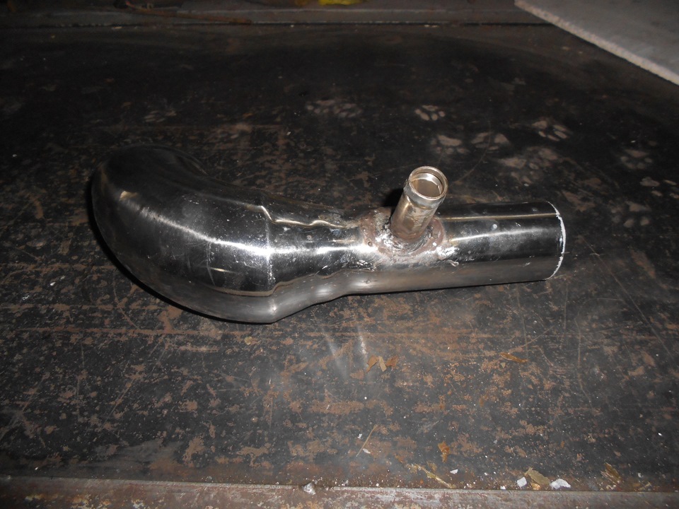

Пайм был малость переварен

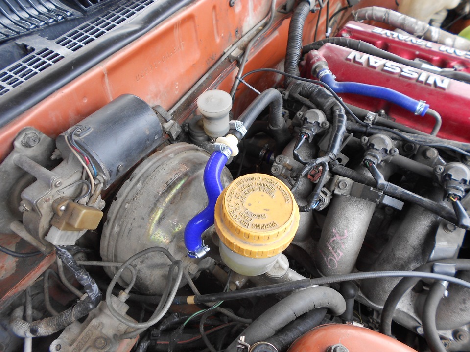

Был внедрен клапан вакуума "туда дуй, обратно не дуй"
Спасибо R0mBik за внимательность
Собрал морду и установил нулевик
Для переезда нужно: Аптечка, огнетушитель, знак аварийной остановки, заменить масла и фильтр, собрать табло… к большому сожалению выхлопа пока нет, так что придется ехать без него со включенными аварийными сигналами)

Надо полюбому куллер хоть какой нить.У тя горячий воздухсразу в коллектор идет тачка не едет!
да ощутимо Андрей))) думаю в июле поставлю
Мотор ушатаешь потом ощутимо по карману будет
не думал что так влияет на ресурс мотора. будет возможность, сразу же возьму кулер)
Ну значит RPS13)))))
она самая)))
МОТОР ОТ S13?)))))
180sx
