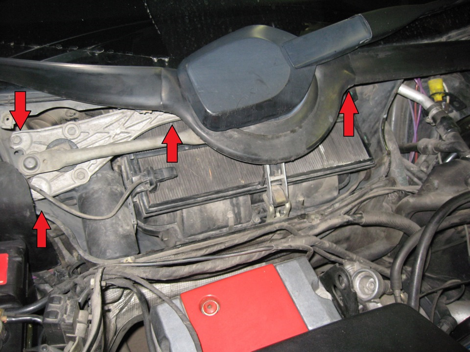

Для то, чтобы заменить салонный фильтр (он же пылевой фильтр) достаточно только разобрать правую часть до дворника.
Не покупайте дешёвые фильтра, замучаетесь их подгонять… У меня стоял выбор взять фильтр за 990руб или за 1200руб, я пожалел 200руб и взял первый, о чём пожалел, когда дело дошло до его установки… Не буду описывать свои мучения с ним и как я вышел из ситуации, но совет один, лучше дороже и без геморроя, чем немного дешевле и убить на него пару часов для того, что бы установить на место…

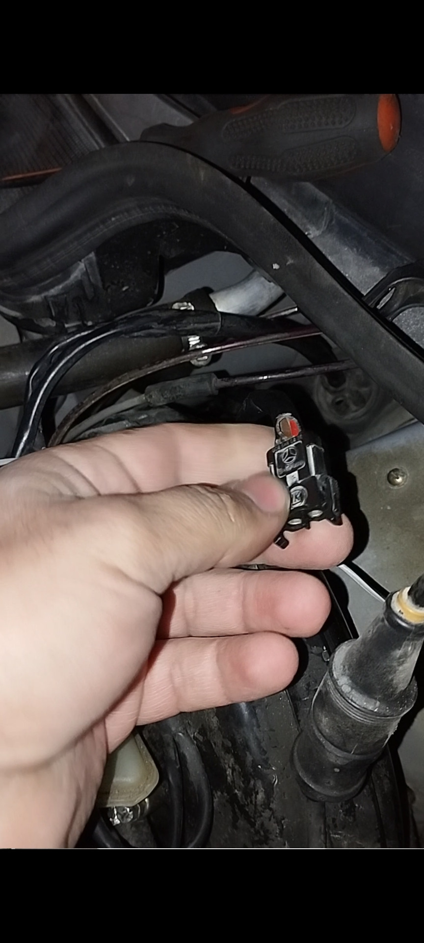

Добрый день!Подскажи, что за датчик у фильтра?
У меня w202 m104, так он валяется в правом углу у ЭБУ и не найти куда его запихнуть!(За что он отвечает?
Честно говоря не знаю.
Artem-Bobrov
Если смотреть по схеме он связан с кондиционером и измеряет температуру наружного воздуха. То есть температуру воздуха который поступает в салон.

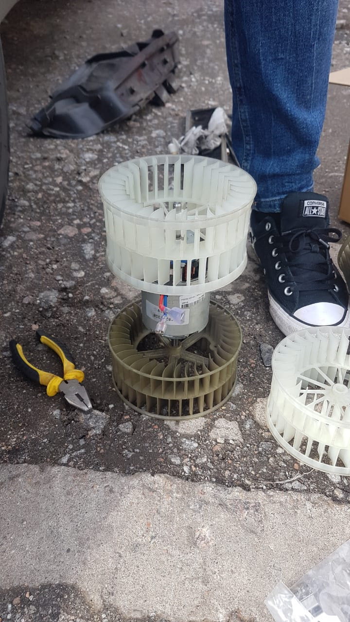

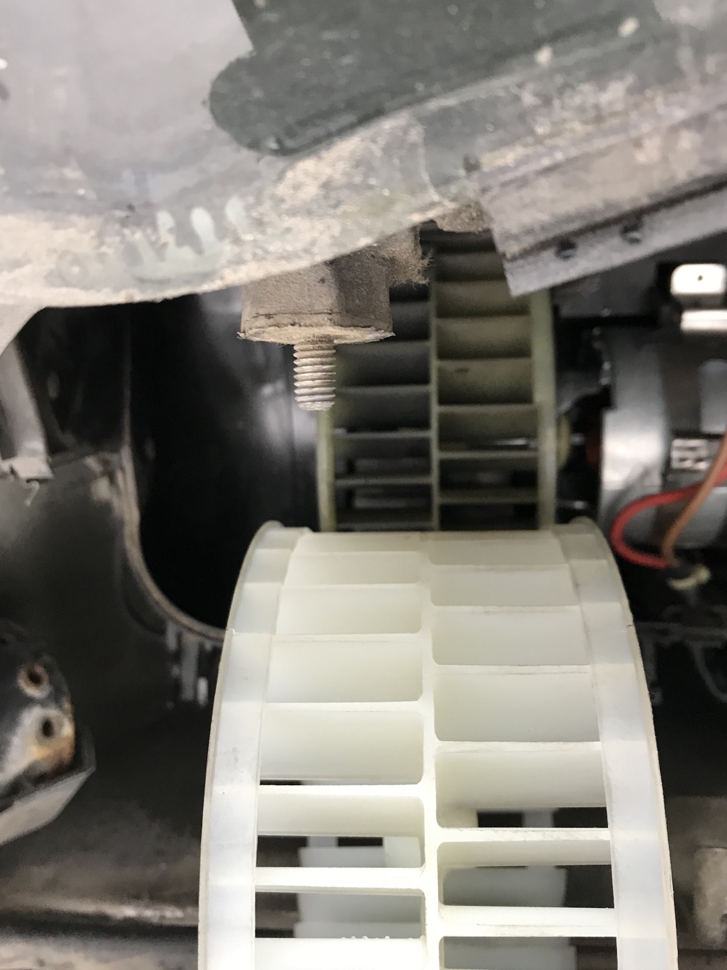

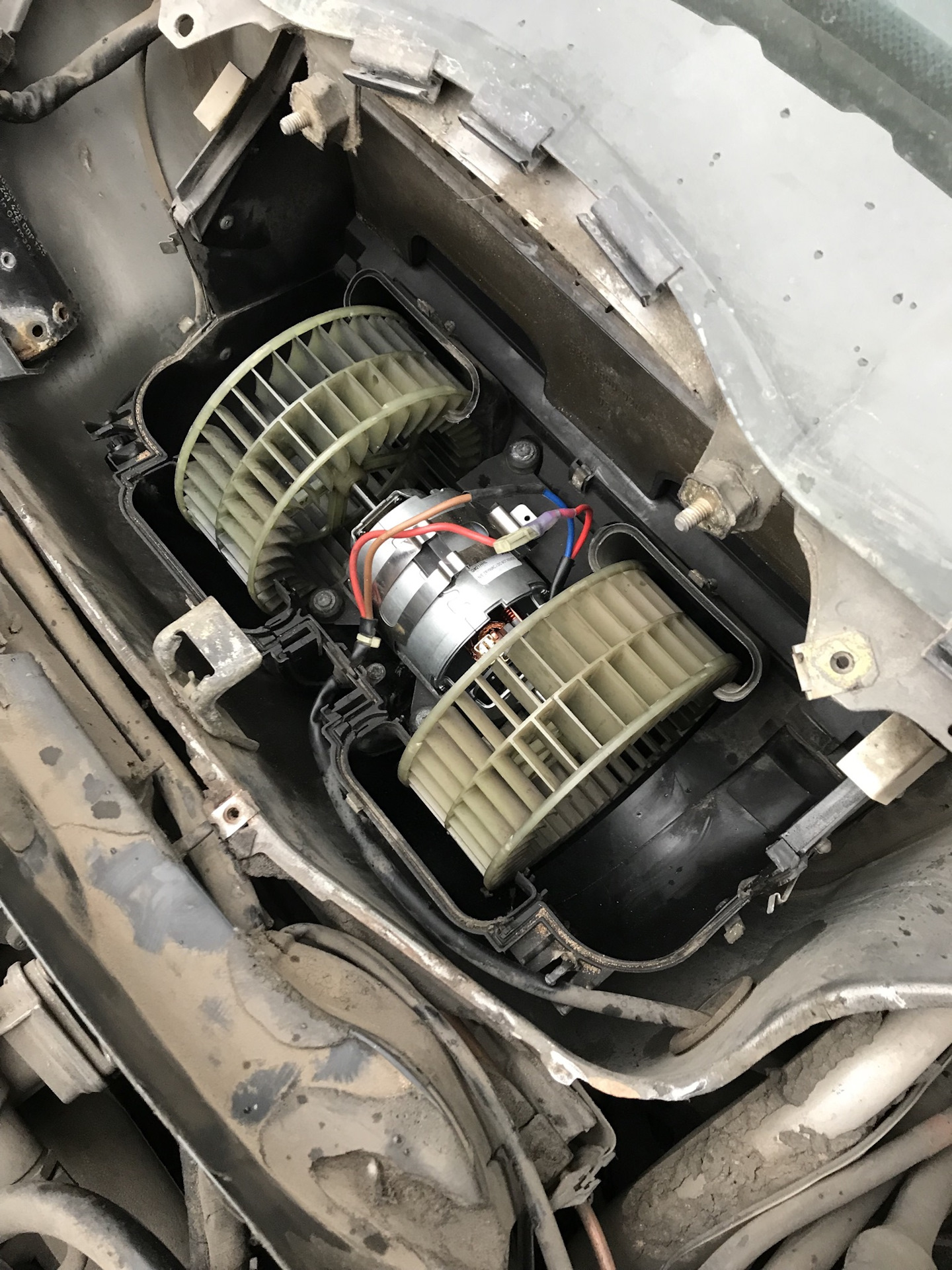

Тут видно, что под зажим пришлось подкладывать предмет. В данном случае это часть старого салонного фильтра.
По итогу, отцентрировав старые лопасти на новом моторчике, все было проверено и запущено. Дует нереально хорошо. Надеюсь походит долго.

Сравнение ширины новых лопастей и старых. Тут точно разницу не определить из за перспективы, но хорошо видна разница в толщине бортиков лопастей.
UPD: разница в том, что оригинал siemens, а polcar был куплен для замены моторчика berh. Поэтому такие отличия.
Я так и подумал.
Ещё раз спасибо за пост и ответы. Начал менять я моторчик, а и по итогу, когда добрался до него, увидел, что на новом лопости/крыльчатки шире, чем у оригинала. 😄
Плюс ко всему, сравнивая их рядом, я понял, что нормально лопасти не оцентровали. Зато грузы балансира были: два на одной крыльчатке, два другой.
Выход был очевидный: снял лопасти со старого и поставил на новый. Разница в ширине где то около 0,5-1 см! Точно не измерял, да и фото забыл сделать хорошее, когда они лежали рядом друг с другом. Плюс ко всему аналог чуть меньше в диаметре, пришлось под металический зажим подкладывать пластик, что бы он не болтался в пазу. Кстати насчёт этого паза, куда кладётся моторчик: в новом моторчике был какой то свой паз, который ну никак не подходил в место штатного. У меня назрел вопрос: были ли 124-е с разной шириной лопастей моторчика, разным креплением или это банальная расхлябанность производителя? Столько времени прошло, неужели где то прозевали? Вот пару фоток Polcar 5014NU3. Как видно из этой, у нового бортик лопастей гораздо шире, чем у оригинала. За счёт этого он и не влазит.
UPD: покопавшись в каталоге я понял, что у них то были оказывается два вида моторчиков — siemens и berh. Собственно и два вида держателя. Так вот у меня стоял siemens, помню отчетливо. Это лого встречало меня после снятия жабо. А Polcar 5014NU3 видимо подходит для тех, у кого berh. Разобрался в общем.
UPD2: Да, да. Внимательно посмотрел Ваши фото, у Вас berh. Теперь то все встало на свои места.

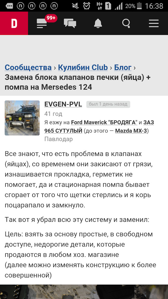

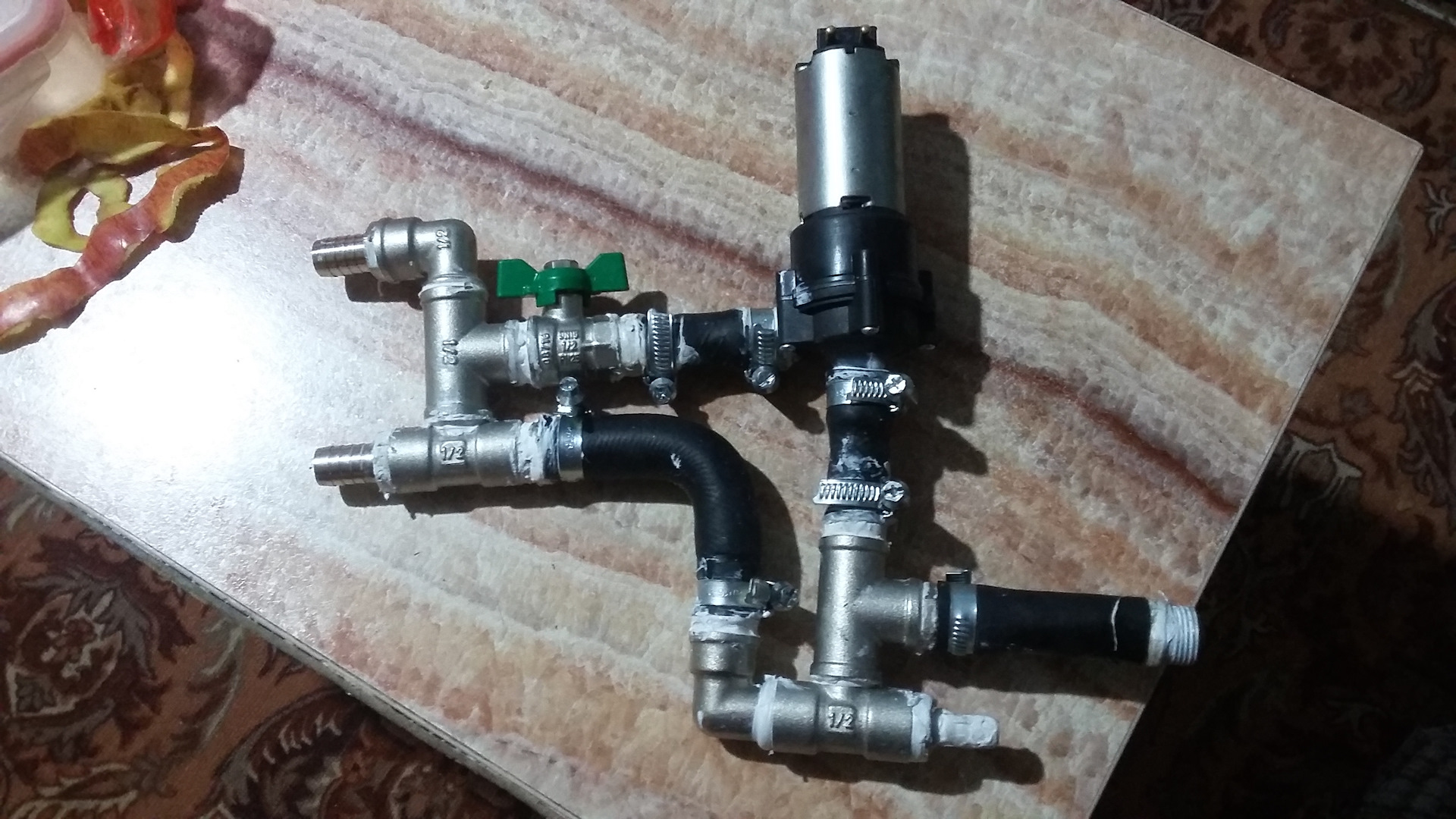

evgen-pvl вот ссылка на автора данного устройства
Что-то я так и не понял смысл этой модификации. И у еvgen-pvl не нашёл чтобы почитать.
Понятно. Ну если на время поставить пока деньги не появятся, то да переделка нормальная. А если на постоянку, то полная фигня. Эти яйца на любой разборке 124-х можно найти. Я думаю что и от 210 подойдут. Ну так и что, после установки этой пепеделки только циркуляция улучшилась?
Просто сейчас зима у нас только началась. Ездил по б/у -шкам вообще нет а если есть то убитые, порванные клапана, или щетки стершие на насосе. И цену загибают. Роль клапана выполняет кран на лето просто перекрываешь. Я конечно за оригинал но тяжко у нас в норме найти. Интересно одно, из за чего может правый воздуховод в салоне подавать прохладный воздух?! Забита система или салонный фильтр? Спасибо за ваше мнение.
Салонный фильтр стоит только если есть кондиционер и то он стоит перед вентилятором под дворником, т.е. на отопление/охлаждение и поток воздуха никак не влияет, только на запотевание стёкол. Так я опять не понял эта переделка уже установлена на авто?
Да установил. Так как доп насос с клапанами оригинал не нашёл.

У меня похоже снимается всё и достается моторчик. А фильтр вообще меняется из салона путем откручивания 4 винтов! И дворник снимать не надо.
Вот видишь, у каждой модели свои нюансы…
про какую-то машину слышал, что там даже педали нужно снимать, чтобы салонный фильтр поменять))
Форд фокус, не помню только 2ой или 3ий. Снимается электронная педаль газа.

можно как обычно снять окуратно там у тебя всё закрыто так веть.вырежешь для моторчика место и всё вентилятор в твох руках .потом этот кусое плосмасы окуратно клеишь на место и всё
У меня полгода назад моторчик свистеть начал. Решили для начала просто его смазать. Помогло, но ненадолго. В начале весны снова начал свистеть, я тогда редко машину брала, поэтому ничего не смазали. Странно, но потом он сам перестал свистеть) Но к его замене все равно стоит готовиться…
Да, к сожалению, ничто не бесконечно…
у меня свистело потом тарахтеть начала уже два дня как теперь моторчик печки нужен
Сочувствую…
снял моторчик втулкам кранты завтра буду менять втулки
А где ты втулки возмёшь? Мне сказали, что если им кранты то всё, кранты моторчику… Из-за их же износа и начинает свистеть…
вы такой ставили?
5014NU-2
Не помню. Но Экзист выдаёт такой.
