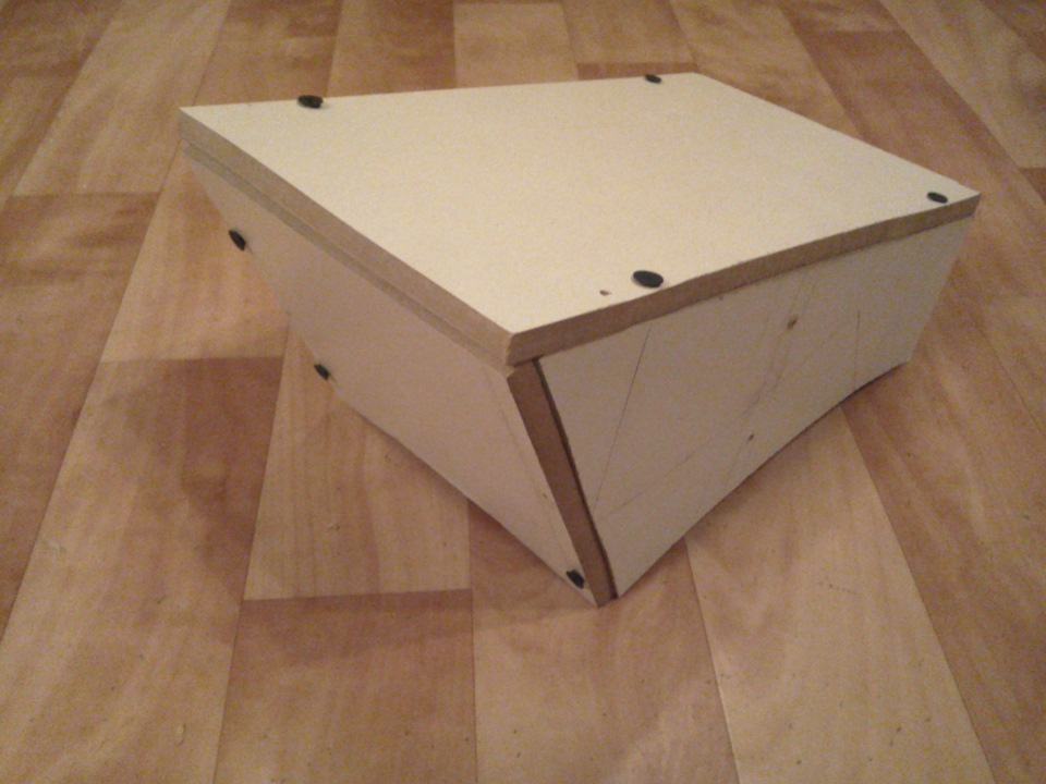

Еще в процессе покупки Бегемота думал о том, что у меня наконец то будет подлокотник в авто! Но читая форумы узнал, что там есть всего лишь доп ящик для мелочей. Не особо меня это расстроило, но все же удивило. Ведь это же не Жигули?! Проездив за полгода 16 тыс.км. понял, что все таки нужно приобрести и установить подлокотник. Нашел два варианта: украинский за 3500 и итальянский за 5000. Но, по-моему, за такую мелочь это слишком дорого, а сам по себе подлокотник не такой конструктивно сложный, чтобы не сделать его самому. Вот и сделал. Как говорится, первый блин комом, но я результатом доволен, особенно учитывая, что обшивка "черновая", чуть позже планирую перетянуть перфорированной эко-кожей.
Изготовление проще некуда. Сначала сделал лекала из картона, скрепил, померил, вырезал из 9мм. МДФ (хотел из фанеры, но дома таковой не оказалось), затем обклеил вспененным полиэтиленом и обтянул тканью. Вот и все! Процесс и результат на фото.
