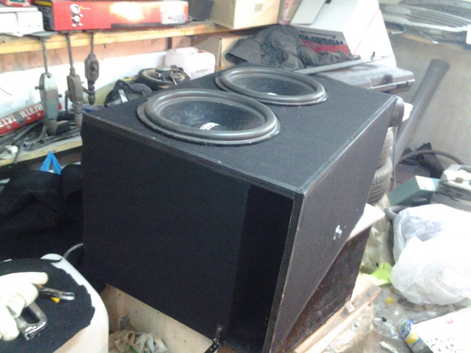

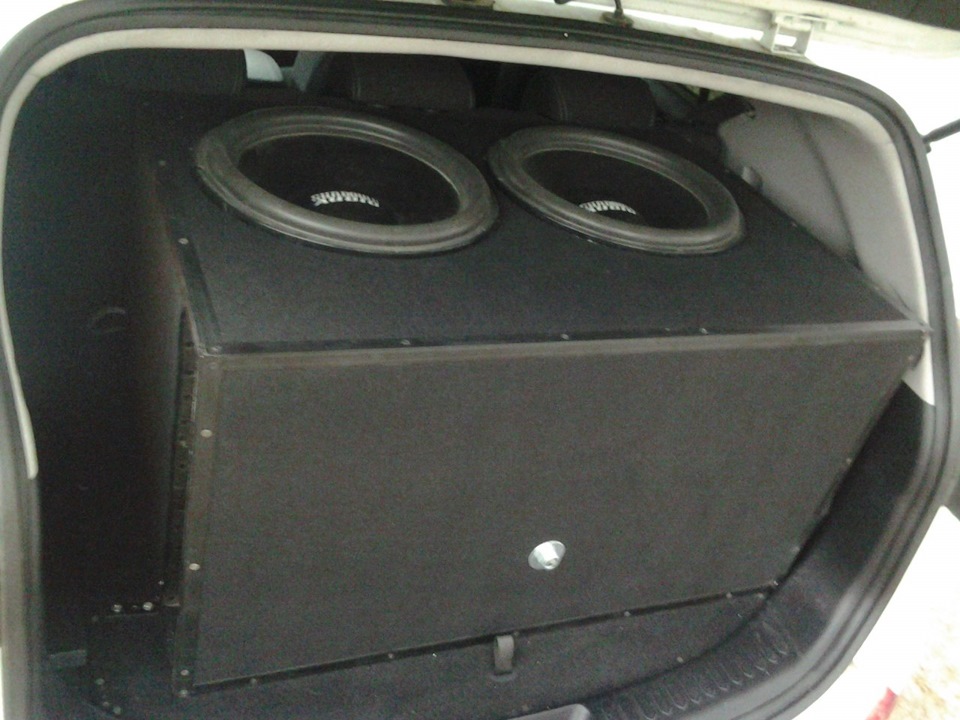

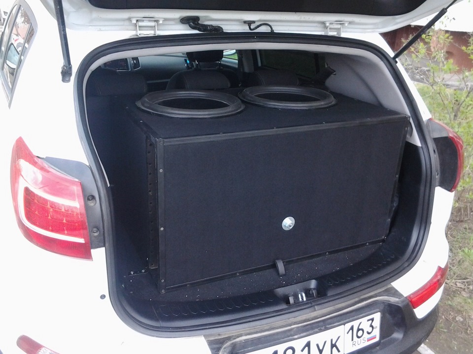

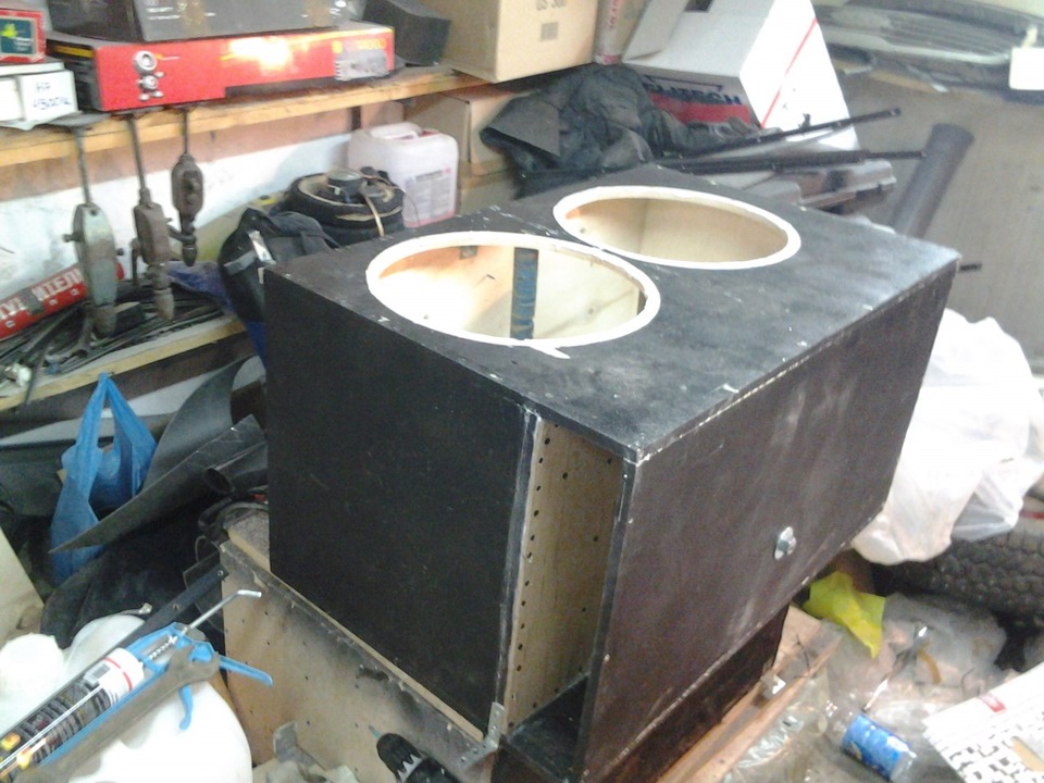

Всем доброго времени суток!
Наконец нашел время выложить тему касательно доработки короба.

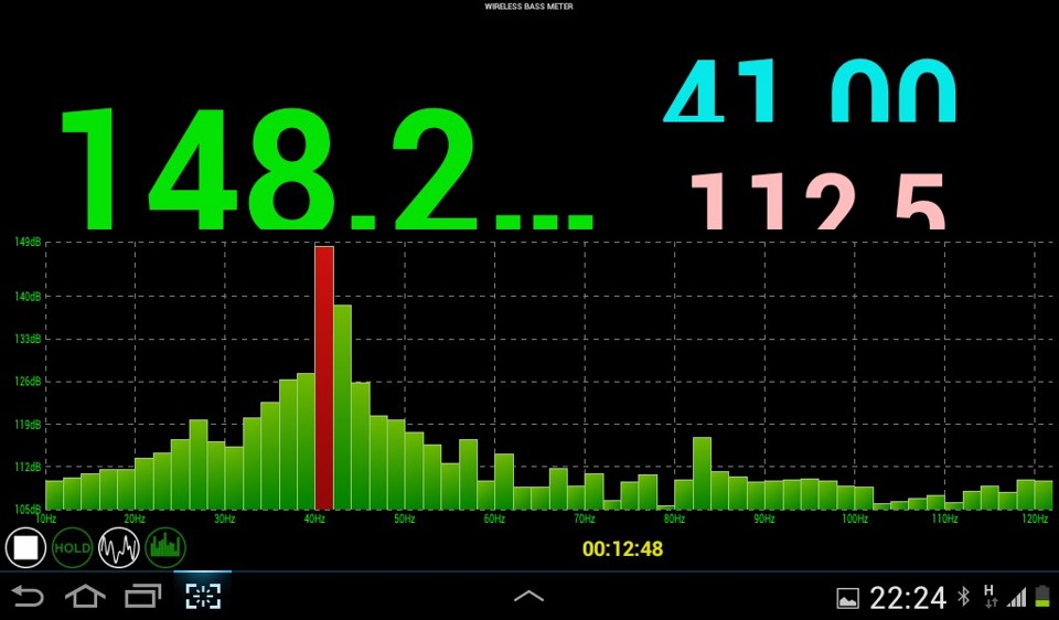

Вчера с Ромой провели анализ ачх и ужаснулись…играли сабы нормально лишь на частоте 30, и от 34 до 40…после доработки ачх подровняли-теперь они играют 26 до 46Гц отменно)
Короб снимался и вытаскивался 3-4 раза за вечер:сначала была убранна распорка(поперечина) между сабами, вместо нее уже стоят распорки в виде черенка от лопаты а также металлические уголки 3мм, также разрезав говнотрубу закруглили угол короба около порта, затем зажали немного порт по квадратуре вставив кусок фанеры 5мм.После очередного замера понял что ачх меня устраивает, принялся за обклейку короба карпетом(неоригинально, зато аккуратно и красиво).смотрим фото
З.Ы, вчера был достигнут новый личный рекорд в 148,2Дб на подсаженных акб(для не знающих, после 140дб каждая десятая достигается непросто…после 145Дб каждая сотая дается в разы тяжелее)

Афигеть, вот это у тебя саб!)))
Саба два)
да в таком багажнике и под картошку места нет)))
Для картохи у мамки есть мазда сх-5 с вместительным багажником.а я все в салоне вожу)
Че за прога на 3-ей фотографии?
Spl lab
для планшета?
для андроида и винды.можно ставить как на тел, так на планшет и ноут например.идет вместе с прибором

Площадь диффов решает, чтобы было примерно также по ощущениям надо 3 двенахи(общая площадь будит чуть больше), я бы вобще 4шт поставил НО объем короба большой нужен, в багажник не умещу( (

Уже хочу перепиливать короб.Делать пониже чтобы лезть в другой класс, ну и расположение порта поменять или психану и сделаю настройку порта повыше

по коробу для са 15 оптимально 90-100л чистыми, настройка 30гц и выше(низко не любит играть), порт 270-320…на бк полно рекомендаций и чертежей

А микрофоном встроенным снимал показания?
Каким микрофоном? У нас датчик для измерения звукового давления есть…
Ну смотрю интерфейс андройдовский на скриншоте, вот и спросил
Скрин с планшета, прога для работы с датчиком там же

во первых нужен датчик, и набор синусов и свип тон.Прогоняешь синусы и свип, анализируешь ачх…чтобы подровнять можно зажать порт по квадратуре, чтобы сместить определенную полосу в сторону низов можно добавить объема коробу…моментов куча, так просто не описать
