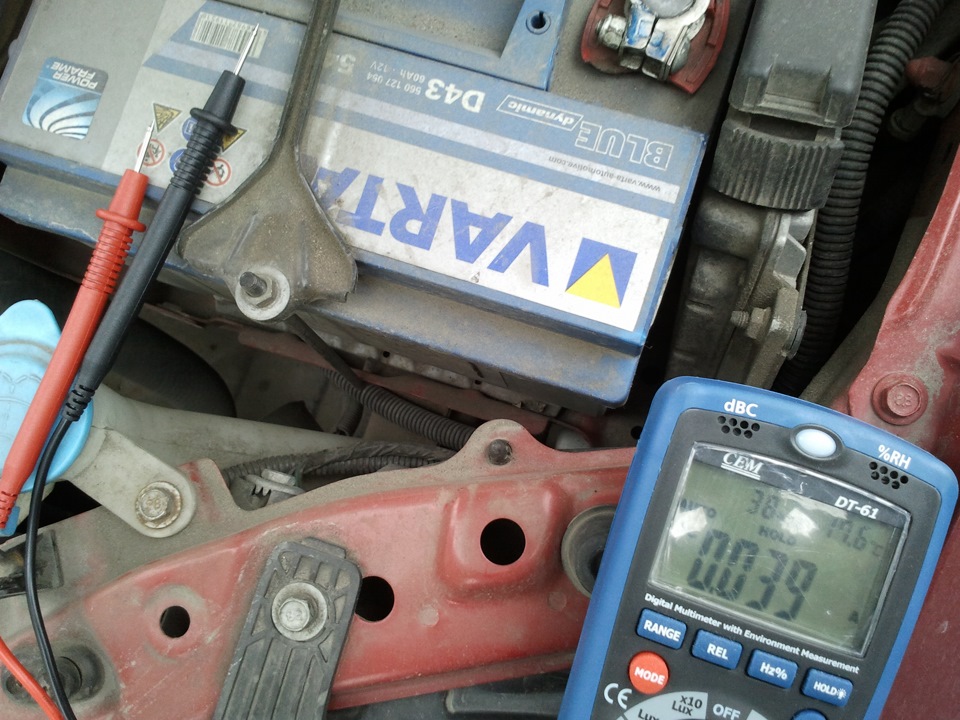

Решил замерить токи утечки, так как "химичил" с электропроводкой.
Тестировал в разных режимах:
— выключенная сигнализация — максимум 39 мА;
— включенная сигнализация — максимум 50 мА (на фото 47 мА).
Так как токи минимальные, то замеры утечек по цепям не производил.
Расчетное время разряда аккумулятора до нуля в режиме включенной сигнализации = 60А*ч*1000/50мА = 1200 ч = 50 дней.

Привет, а может быть утечка из-за того что изоляция проводов оголилась в 5 двери хэчбэка?, там как раз трубка омывателя лопнула.
у меня, насколько помню, с сигналкой вышел на 0,01, основная утечка была почему-то на приборную панель. Около 0.1 было с приборкой.
Ну по сути нужно включить мультиметр между клеммой аккума и +ом авто? Единственное, мой мультиметр может мерять 10ADCmax. Хотя мне кажется этого достаточно будет. Главное не заводить двигательно в этот момент))
у меня 10А тоже, но во время проверки прыгало на секунду до 15А, когда срабатывает сигналка — а она срабатывает, если чувствует падение напряжения бортовой сети. Я бы с включенной сигналкой не мерил бы, если не было необходимости получить и эти данные тоже.
Мультиметр ставится "в разрыв". Отключаешь либо плюсовую, либо минусовую клемму. А дальше один щуп мультиметра соединяешь с отключенной клеммой АКБ, другой — с отсоединенным от АКБ проводом, соблюдая полярность измерительного прибора.
