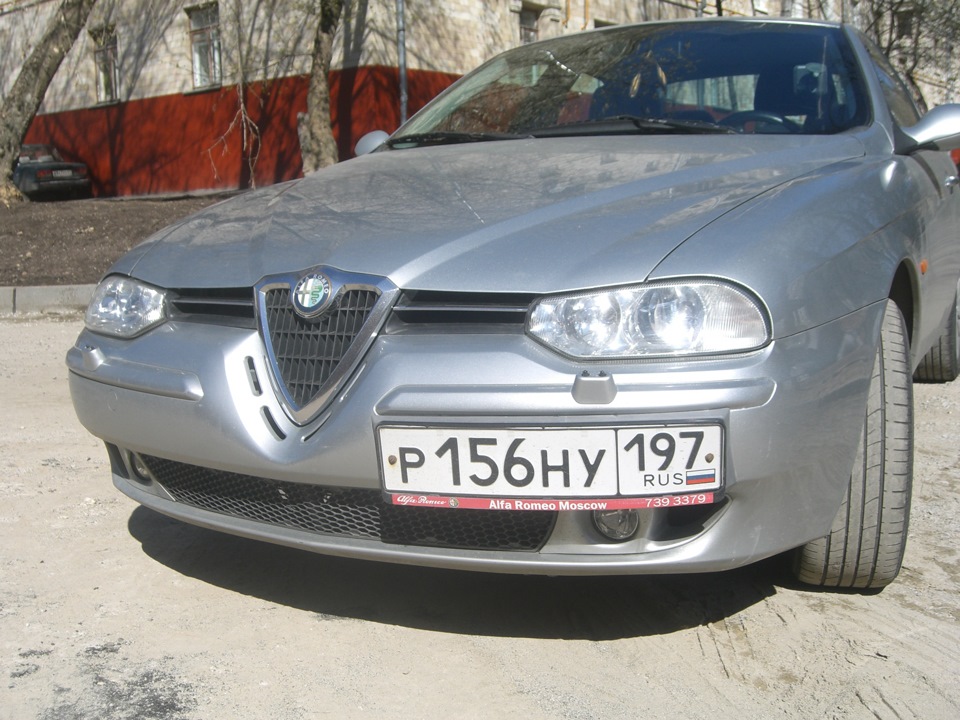

Итак, после установки новеньких ПТФ, задумался о явном контрасте девственных стекол ПТФ и пошарпанных и неважно светящих передних фар. Надумал отполировать. В АвтоМаге был закуплен спецнабор 3М персонально для "головных огней".
И вот сегодня, наконец-то, совпали и свободное время и хорошая погода. Скинув из окна второго этажа два удлинителя по 5м и прихватив дрель, вышел потрудиться.
Внутри есть подробная инструкция в т.ч. на русском. Так что, даже не имея опыта, как я, можно смело браться за дело.
В общем, около часа заняло все дело примерно, включая распаковку, чтение инструкции, оклейку лентой и общую подготовку. Что думали соседи на первом этаже, я не понял — я ж не колдун — мысли то читать, но в открытое окно никто не вылез.

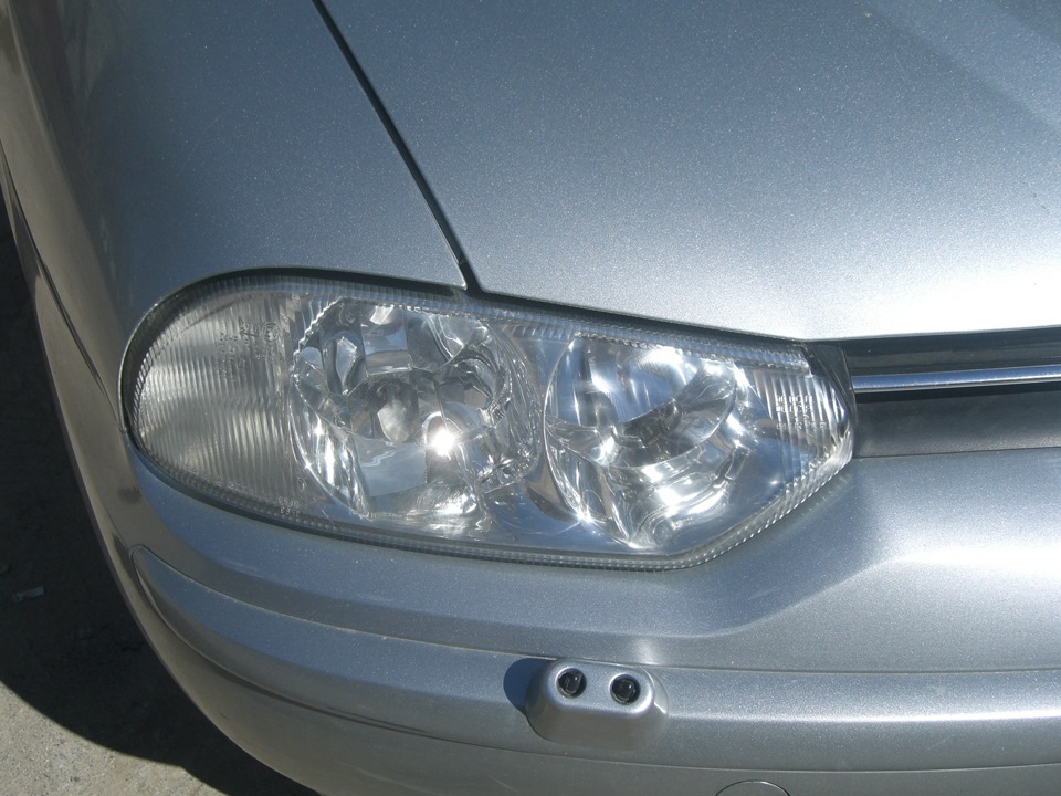

Первую фару я конечно немного подпортил. Виноват сам. Во-первых решил смочить водой. Во вторых прошелся сперва крупной наждачкой, чтоб лак защитный убрать. Лак то убрался, но несколько крупных царапок поставил, балбес. Так их вывести и не смог до конца.
В принципе, набор добротный, дисков разных и пасты в пакетике хватит раз на 10 как минимум. Один только диск у меня испортился, тот который с водой использовал. Все надо по сухому и по инструкции. Вторая фара с лучшим результатом и по времени получилось быстрее.
В целом царапинки видны еще, особенно когда фары горят. Но сами стекла стали гораздо прозрачнее и поновее. Разница с новыми ПТФ теперь минимальна и в глаза не бросается.

Наждачка идет 800, потом 1200 и наконец 2000, я бы если для сбея еще бы и 3000 прошелся бы в конце и потом уже с апстой драил вс еэто дело.
Там в комплекте диски 500, 800, 3000 и полировочный.
от 800 идет 3000, это же смешно если честно:-)
Даже в покрасках такого большого перехода нету:-)
Чтож поделать — таков был набор. 3М
