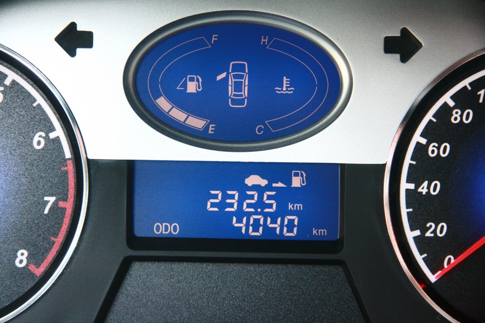

.была некая проблемка с переключением передач, а именно с 1 на 2 при оборотах более 2-2,5 тыс. был слышен хруст шестерни. поизучав форумы и почитав комментарии товарищей по несчастью, решил последовать совету и поменять масло в коробке.
хоть на ТО-0 (2000 км. назад) и должны были это сделать, но сделали или нет — ЗАГАДКА!
ИТОГ:
сегодня позвонил ОД, хотел записаться, сказали можно подъехать без записи. Тянуть резину не стал и через 40 минут после звонка уже отдал ключики мастеру.
сделали все очень быстро! за работой мастера наблюдал по мониторам ОНЛАЙН трансляции камер сервисной зоны, сидя на кожанном диванчике и попивая кофе))
длилось ожидание минут 40, после чего позвонили и сказали что машина готова! выписали заказ-наряд, оплатил, забрал ключики и ВУАЛЯ! доволен как СЛОН! 8))
по пути домой хруста не замечал. и толи самовнушение, толи правда, но передачи стали включатся мягче… )))))
дальше по итогам буду обновлять запись)
по ценам вышло так:
(1) масло motul gear 300 75w-90 720р./л. (3 литра — 2160р.)
(2) работа по замене масла 500р. + манипуляции с защитой картера 300р.
ИТОГО:2960р.
