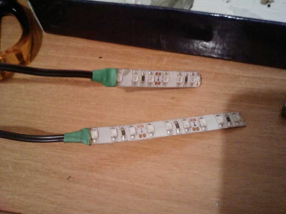

Всем конечно приятно выходя из машины наступать туда где сухо, а не во всякое г%но, да и садясь в машину приятно увидеть место куда будешь ставить ноги. А еще приятнее выходя из машину найти ручку открывания двери с первого раза, что не всегда получается у пассажиров которые со мной ездят, уж очень она не удобно расположена.
Вашему вниманию представляется подсвеченное синими светодиодами подножное пространство и пространство под открытой дверью, а так же внутренняя ручка открывания двери.
Сделать такое чудо на одной двери обошлось всего в 37рублей. я обращаю ваше внимание 37 РУБЛЕЙ! Нахрена в подсветку ног пихать по пол метра ленты?! что от этого изменится то? я неоднократно натыкался на таких людей.
Для того что бы воплотить свою идею в жизнь на одну сторону у меня ушло 2 кусочка светодиодной ленты типа SMD 3528 синего свечения. Покороче(6 светодиодов) в салон, подлинней(9 светодиодов) в дверь. В ручку двери был использовал 3mm светодиод синего свечения, на него повешен резюк (если не ошибаюсь то на 160Ом)
Дополнительные стабилизаторы не делала — смысла не вижу — в светодиодной ленте резисторы уже имеются, на 3mm я напаял, тем более, что светятся от 5 до 30 сек — и то только в тот момент когда напряжение в БС минимальное.
"-" был взят от концевика двери — "+" от прикуривателя.
вот только подсветка ручек горит вместе с габаритами, т.е. постоянно, ей "+" я дал от подсветки регуляторов печки.
крепится лента на свою клеющуюся поверхность, в ноги — под бардачок, в двери прям на дверь. все держится отлично. А В ручке сделал маленькое отверстие и все, там тоже не сложно)
Спасибо за внимание, всем света!_) ) )
