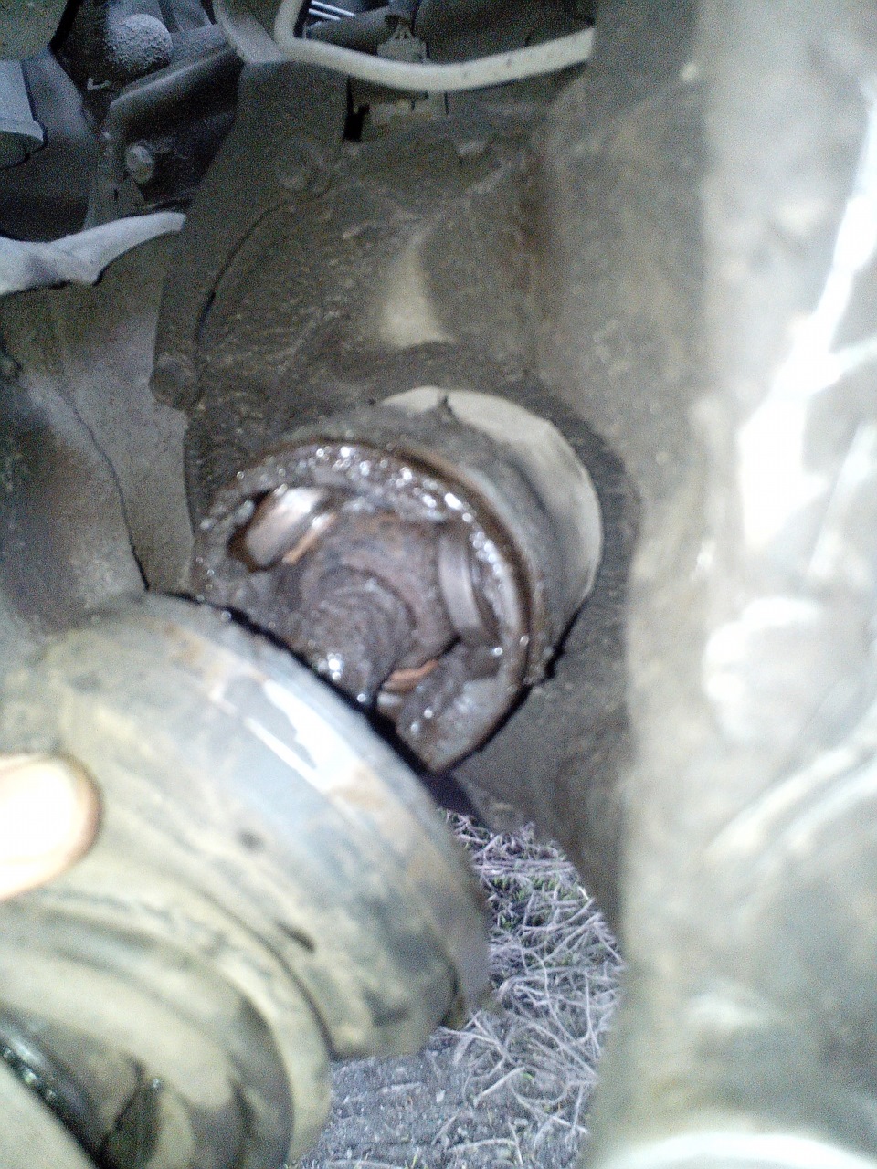

еду вообщем по растаявшим дорогам, и понимаю что надо делать балансировку колес, думаю "проклятые дороги, се колеса побил" машину колбасит на определеных скоростях, заезжаю на шиномонтаж, все мне сделали, завожу отъезжаю и понимаю что ничего не изменилось, и тут мысль в голове "ГРАНАТА". еду дальше а сам изучаю симптомы, в горку дал газку и аж панель запрыгала-ну точно она, граната. доехав до места снял колесо и скинул пыльник с внутренней правой гранаты и там ужас (фото позже) набил смазкой для шрусов и стал искать привод или гранату. СПАСИБО доброму человеку с ником ХОМА x0ma прислал мне гранату (состояние супер) после установки все стало а свои места, теперь поездка это удовольствие а не вибрация при ускорении…
